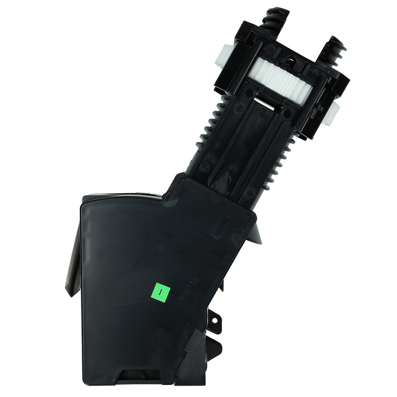

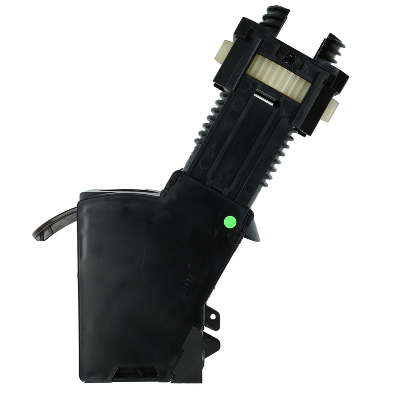

      Außerdem habe ich noch festgestellt, dass die bei Komtra gekaufte Brühgruppe eine etwas anders geformte Brühkammer hat. Der Teil, der unter der Kaffeemühle hängt steht ab und ist gekrümmt. Bei der originalen Kammer geht dieser Teil einfach nach unten weg. Im Gehäuse ist allerdings genug Platz und es schlägt/drückt nirgends gegen. Und laut Shop sind beide kompatibel mit meiner Maschine. Hat jemand damit evtl. mehr Erfahrung?
      Hier die verschiedenen Brühgruppen:

      Das stört nicht weiter und kann das Problem nicht verursachen. Beide Varianten passen rein...Mit wieviel Schrauben hast du die BG befestigt? Sollten die unteren 3 Stück sein.
