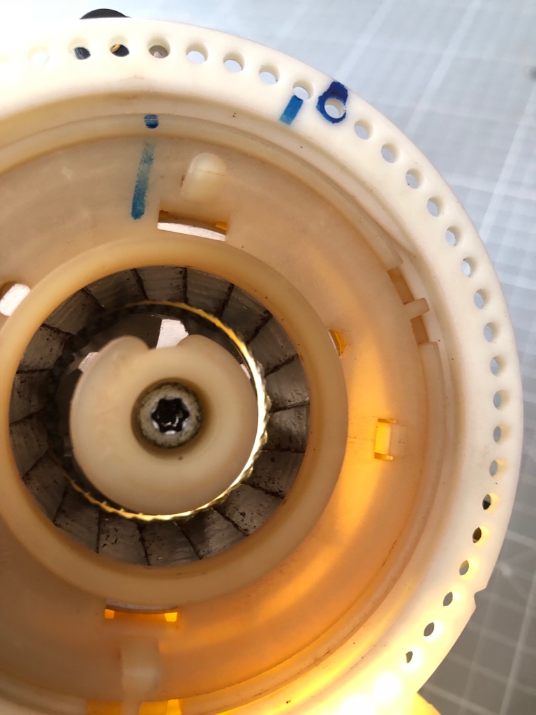

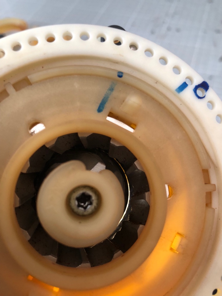

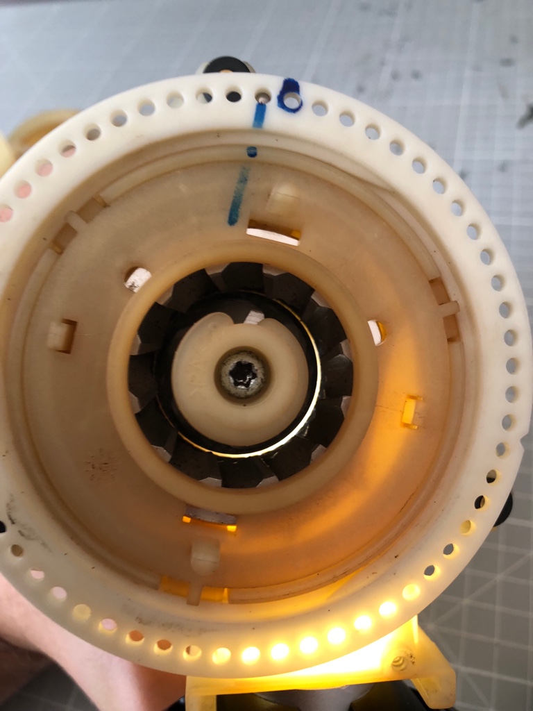

Von der vorletzten Bestellung (V5) mahlt 1 von 3 Sets so extrem viel, obwohl ich bei 6 Rastungen feiner als Werkseinstellung bin, dass die Brühkammer komplett überfüllt.
Gleichzeitig ist das aber trotz neuer Pumpe+Membranregler und frisch revidierter Brühgruppe schon so fein dass die Pumpe leise wird und der Kaffee vorne nicht mehr ordentlich rausläuft.

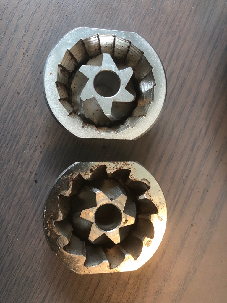

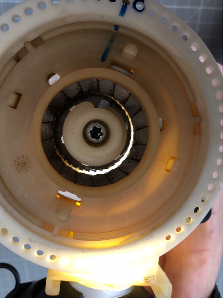

Bei der aktuellen Bestellung hab ich mal Aufgrund der Erfahrung mit dem V5 Set testweise ein V3.1 Set bestellt.
Mit der selben Maschine werden die Bohnen nun, trotz 10 klicks feiner, nur geschrotet. Die Brühkammer wird bei Doppelbezug vielleicht zu 3/4 voll. Tresterpads entstehen keine - es zerfällt sofort alles. Und Kaffee kann man das was vorne rauskommt nicht nennen.

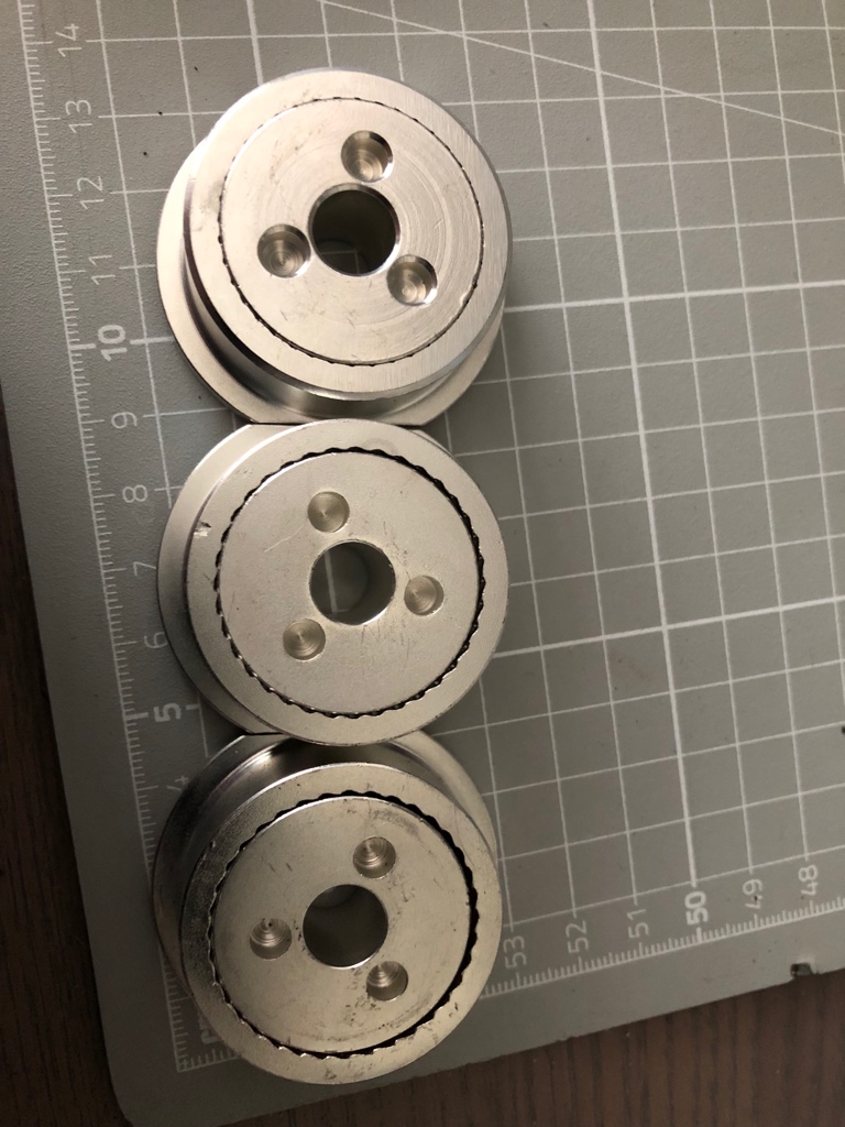

Bei den Vergleichsfotos sieht man einmal die beiden Sets. (V5 mit dem gröberen Profil im Mahlring)

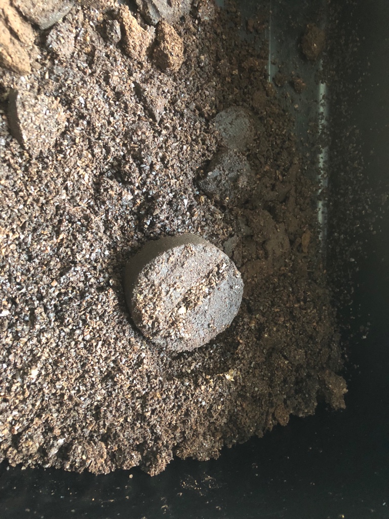

Das andere ist der direkte Vergleich des Mahlguts. Einmal viel zu fein, einmal viel zu grob.
