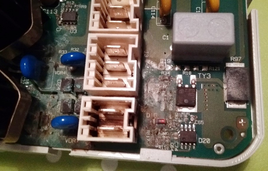

      Beide Heizstäbe scheinen zu funktionieren, aber einer von beiden wird nicht angesteuert. Wenn ich die braunen Kabel vertausche wird der jeweils andere Heizstab heiß. Habe auch das Test-Menü gefunden, hier wird auch nur einer der Heizstäbe angesteuert (Heater A), beim anderen (Heater B) gibt es keine Veränderung der Wassertemperatur. Keine Spannung auf dem "kalten" Heizstab bei Wasserbezug außerhalb des Testmenüs....
      Kann ich den nicht angesteuerten Heizstab einfach überbrücken, indem ich beide Anschlüsse der Heizstäbe auf den funktionierenden Anschluss schließe? Oder habe ich hier ein Leistungsproblem? Gibt es eine "einfache" Lösung (Sicherung, Update,etc) um den zweiten Heizstab zu reaktivieren? Oder muss ich für eine neue Elektronik tiefer in die Tasche greifen??
