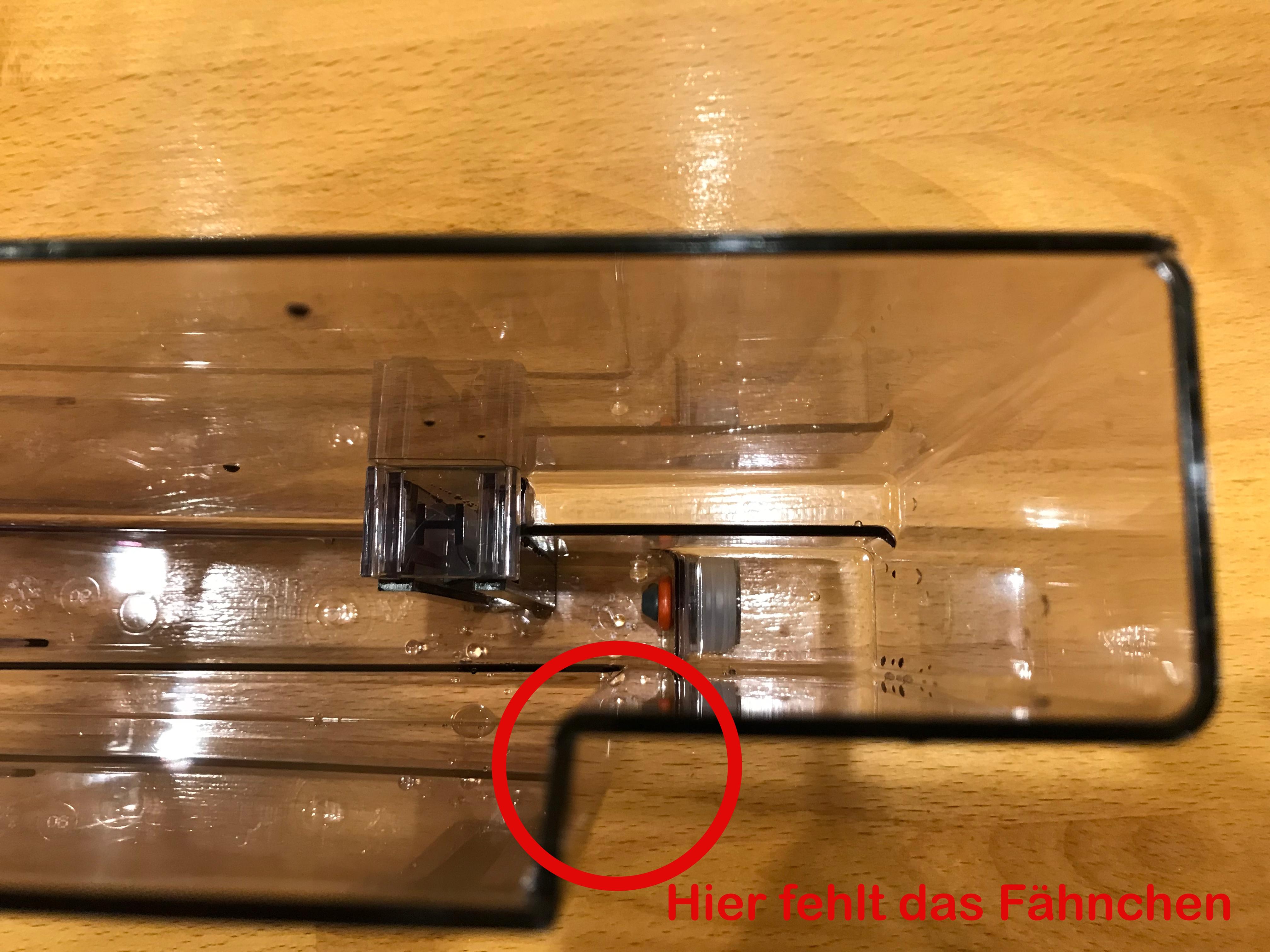

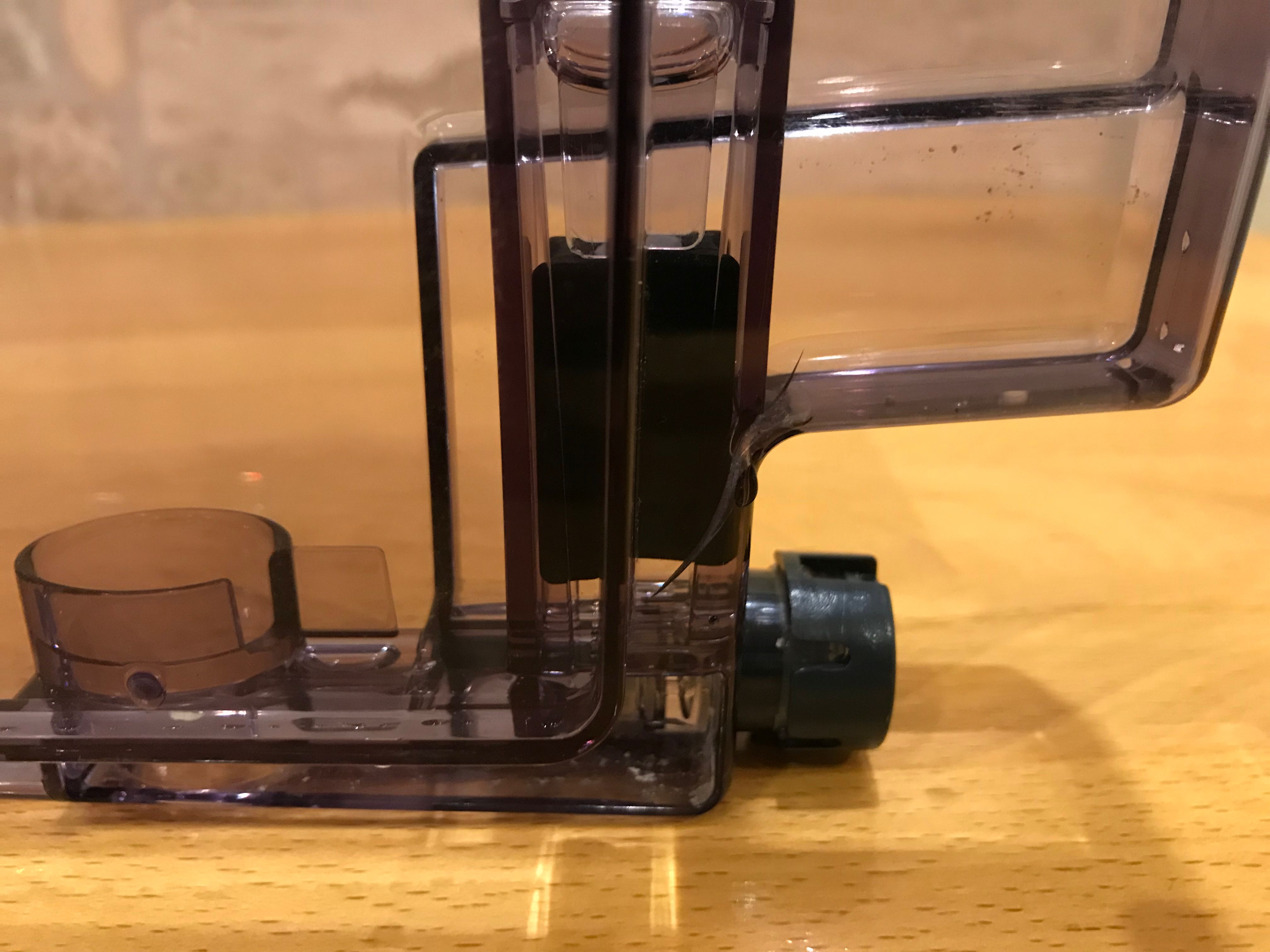

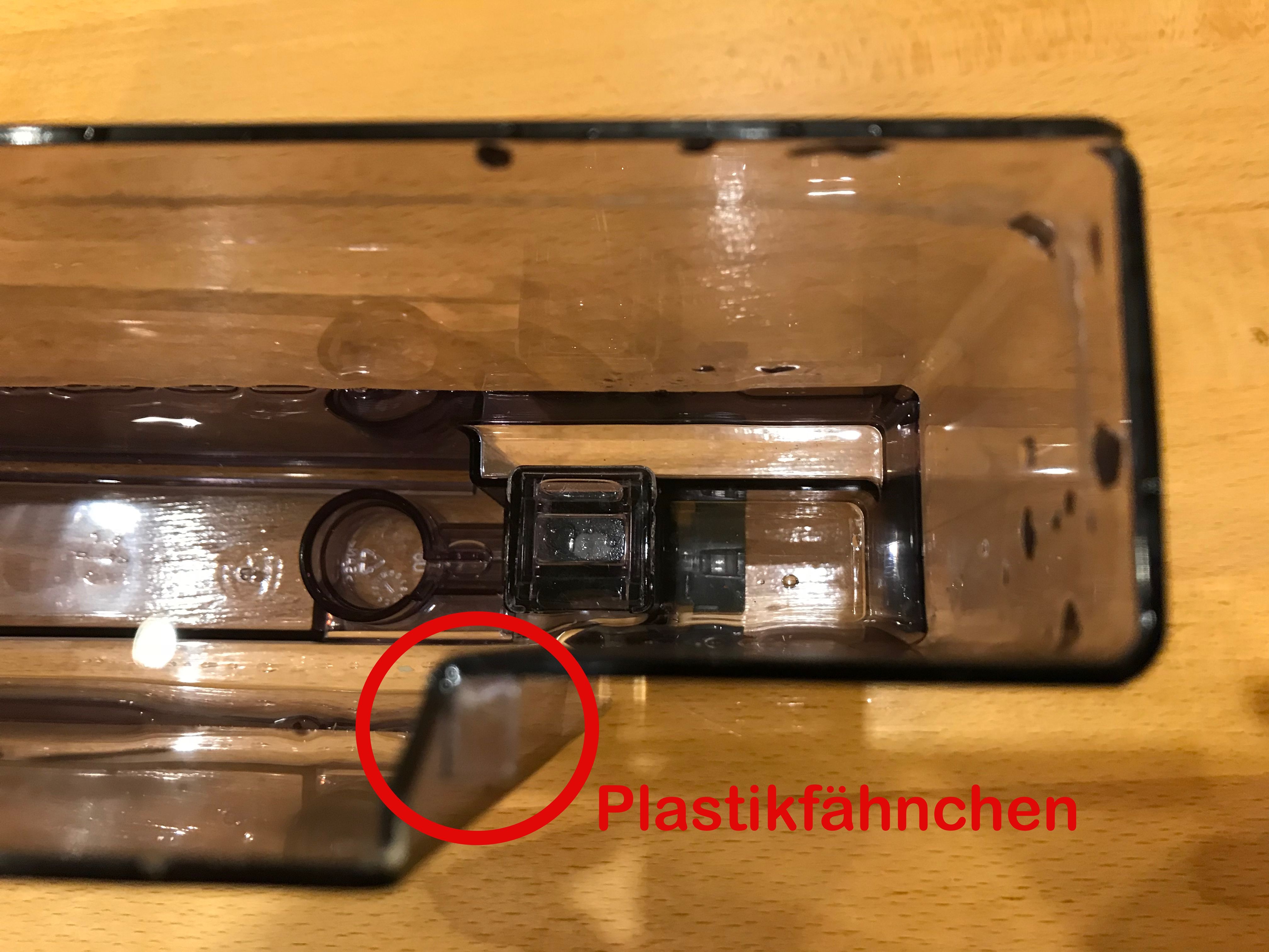

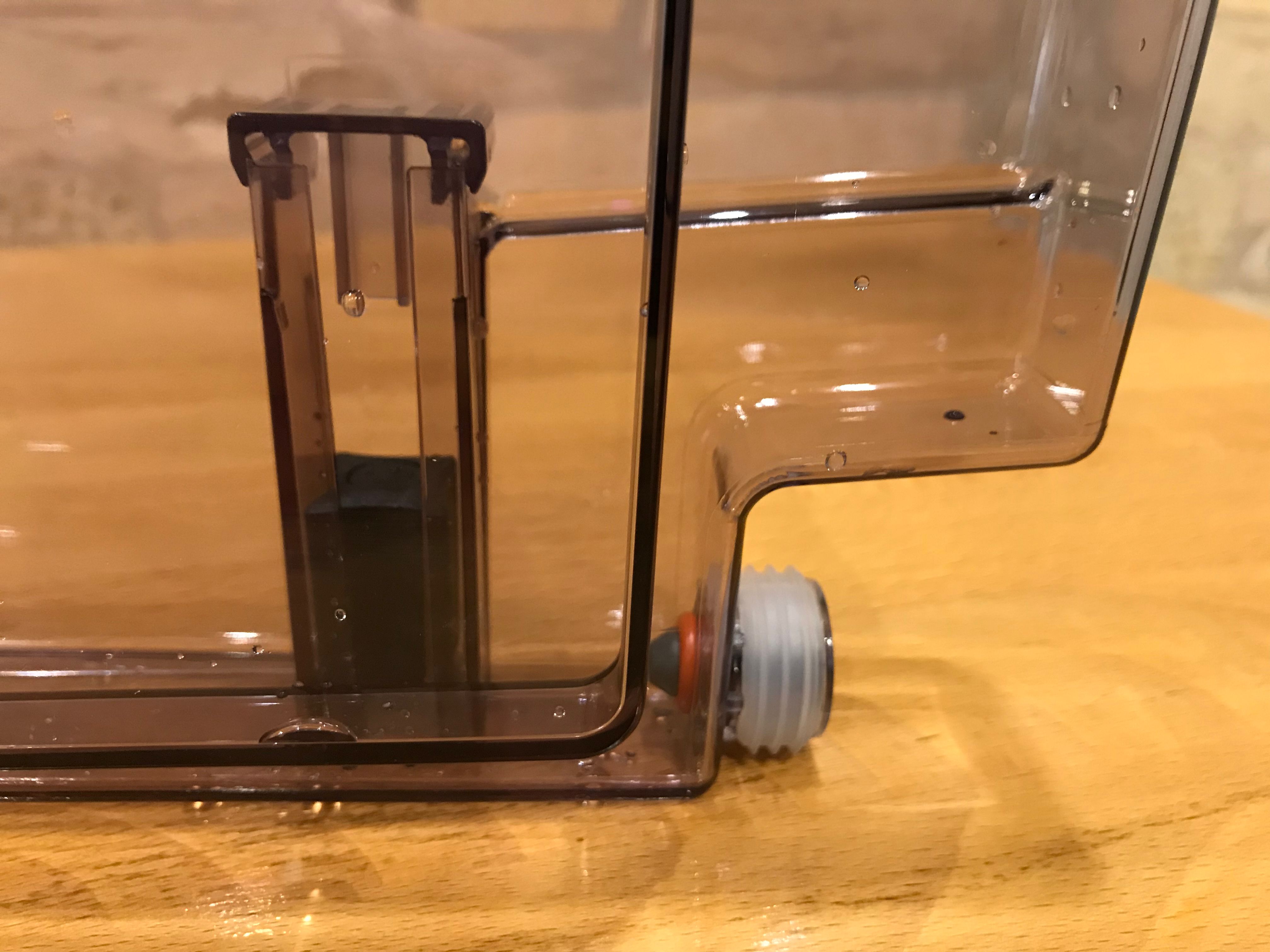

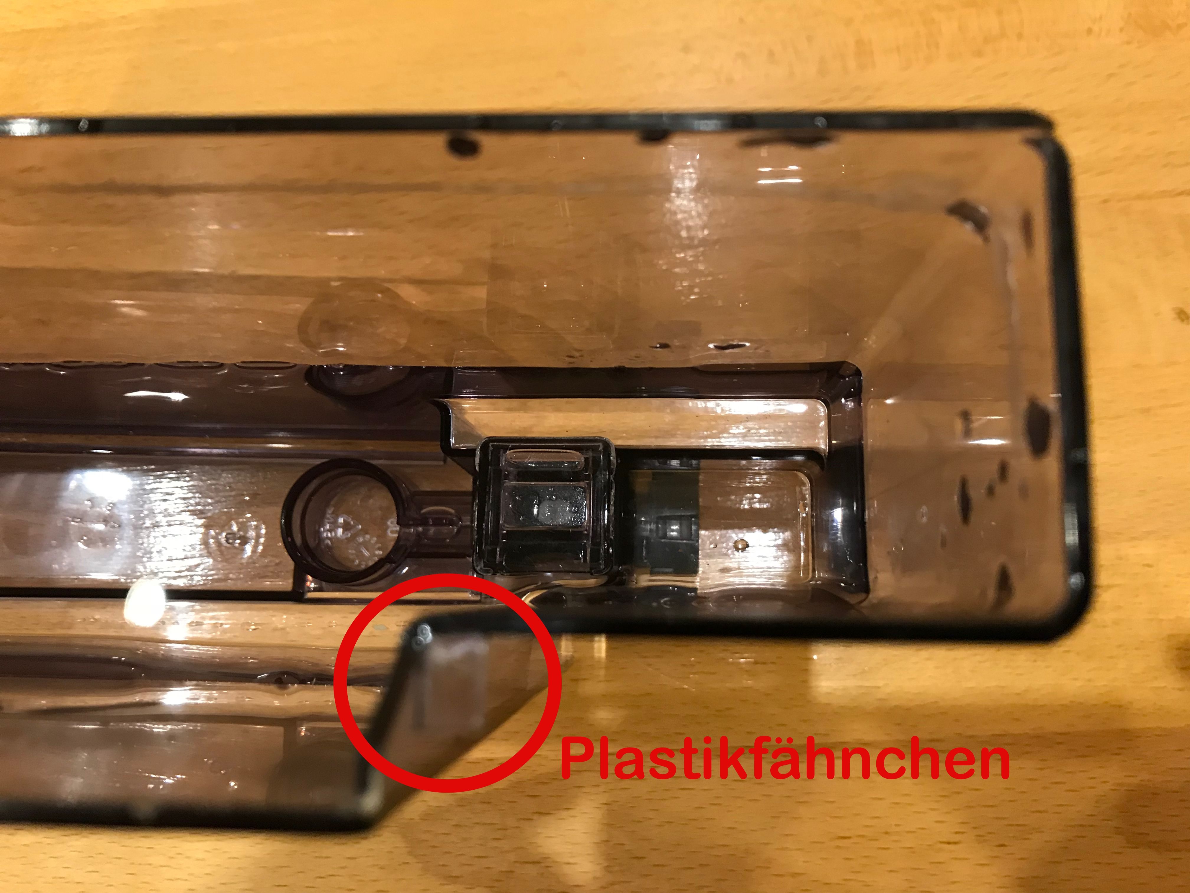

    • So, heute kam nun der neue Wassertank an. Aber leider, ich weiß nicht, ob es verschiedene Ausführungen in den Baujahren gibt, kann ich ihn nicht nutzen. Der Tank paßt zwar, aber es fehlt ihm ein entscheidenes Merkmal. Ich habe auch mal gleich ein paar Bilder gemacht, damit ihr seht was ich meine.
      Mein alter Tank hat auf der hinteren Einschubseite ziemlich weit oben noch ein, ja, Plastikfähnchen, womit ein Microschalter betätigt wird. Der neue Tank hat dies leider nicht. Auf den entsprechenden Bildern hab ich mal die Stelle markiert.
      Ich habe aber den Tank extra für die "PRIMADONNA 6620" bestellt und bin davon ausgegangen, dass das dann auch passt. Aber wahrscheinlich scheint es da noch verschiedene Ausführungen zu geben. Finde ich etwas dumm, aber scheinbar ist da so.

    • Na ja, ich hab mittlerweile rausbekommen, dass es verschiedene Modellreihen geben muss.
      Der Wassertank für die "ESAM 6620 EX:3 PrimaDonna" ist genau der, den ich brauche. Den habe ich jetzt mal genauestens verglichen.
      Ich hatte einen Wassertank für die "ESAM 6620 PrimaDonna" bestellt. Zwar auch eine PrimaDonna, aber eine andere Modellreihe.
