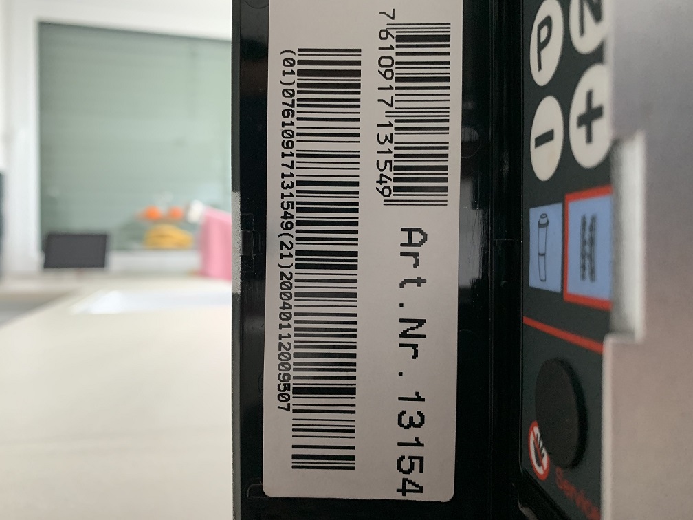

danke zunächst für dieses Forum und für all das, was ich hier schon gelernt habe. Nun komme ich aber nicht weiter.
Ich hänge sehr an unserer sehr gepflegten S9.
Im Moment habe ich aber das Problem, dass nach einer umfangreichen Reparatur mit neuem Kaffeeerhitzer, neuem Dampf- und Kaffeeerhitzertemperatursensor, neuen Efensicherungen usw. immer wieder Störung 3 angezeigt wird.
Der Temperatursensor selbst ist ok. Das habe ich nachgemessen. Störung 3 kommt auch nicht sofort, sondern erst nach dem Aufheizen. Die Dampfheizung ist immer an (ist das normal?), auch wenn die Dampfbezugstasten gar nicht gedrückt wurden, und ich habe das Gefühl, dass sie sehr heiß wird.
Es könnte sein, dass ich ein Problem in der Verkabelung habe. Ich hatte kürzlich das Problem, dass die Maschine ständig spülte, und nach Öffnen und sauberem Verlegen aller Kabel, war das Problem wieder weg. Ich messe auch Durchgang, wenn ich von den Polen des Steckers des Dampferhitzungssensors Richtung Elektronik messe. Ist das richtig?
Wie wird die Dampfheizung gesteuert? Kommt das Stromkabel mit dem Plastikschuh von der Elektronik? Ist es richtig, dass da Strom fließt, wenn ich eigentlich gar keinen Dampf beziehen will?
Ich weiß, viele Fragen, aber wenn es weniger wären, könnte ich es ja... Danke für Hilfe im Voraus!
