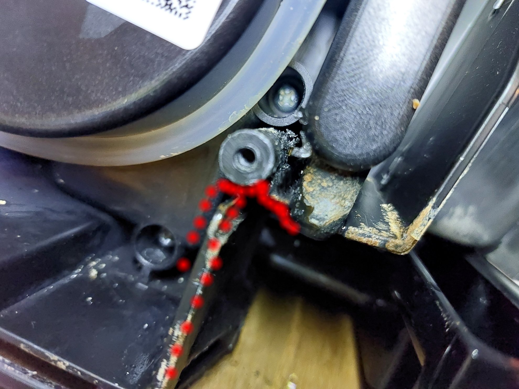

    • Nachdem bei mir eine ganze Weile ruhe war, steht nun wieder etappenweise viel Wasser, ich habe keine Ahnung wo das herkommt.
      Muss ein anderes Leck sein.
      Vielleicht kann sich das ja jemand mal anschauen.

    • Das ist die übliche Stelle an der diese tollen
      Maschinen immer undicht sind/werden.
      Eine geniale DeLonghi-Konstruktion aus
      Billigplasikteilen die ohne Dichtung ineinander
      gesteckt sind und genauso dicht sind, wie sie
      ohne Dichtung auch sein können...
      Durch bestimmte Ablagerungen in dem Bereich
      oder aber durch vermehrten Wasserfluss (warum
      auch immer) durch einen der angeschlossenen
      Schläuche kann sich das Problem natürlich im
      Laufe der Zeit verstärken, aber das eigentliche
      Thema heißt hier schlicht und ergreifend
      FEHLKONSTRUKTION

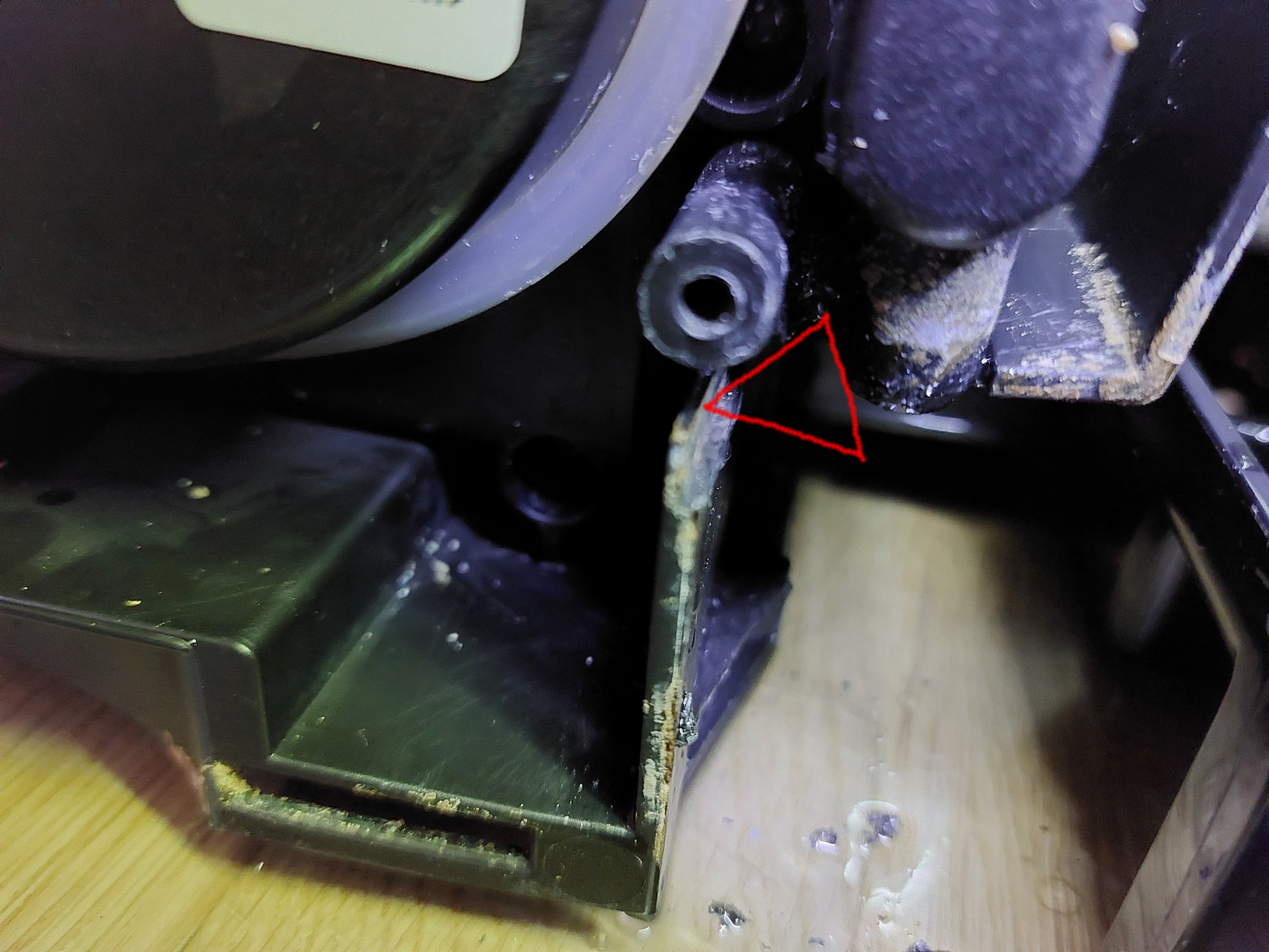

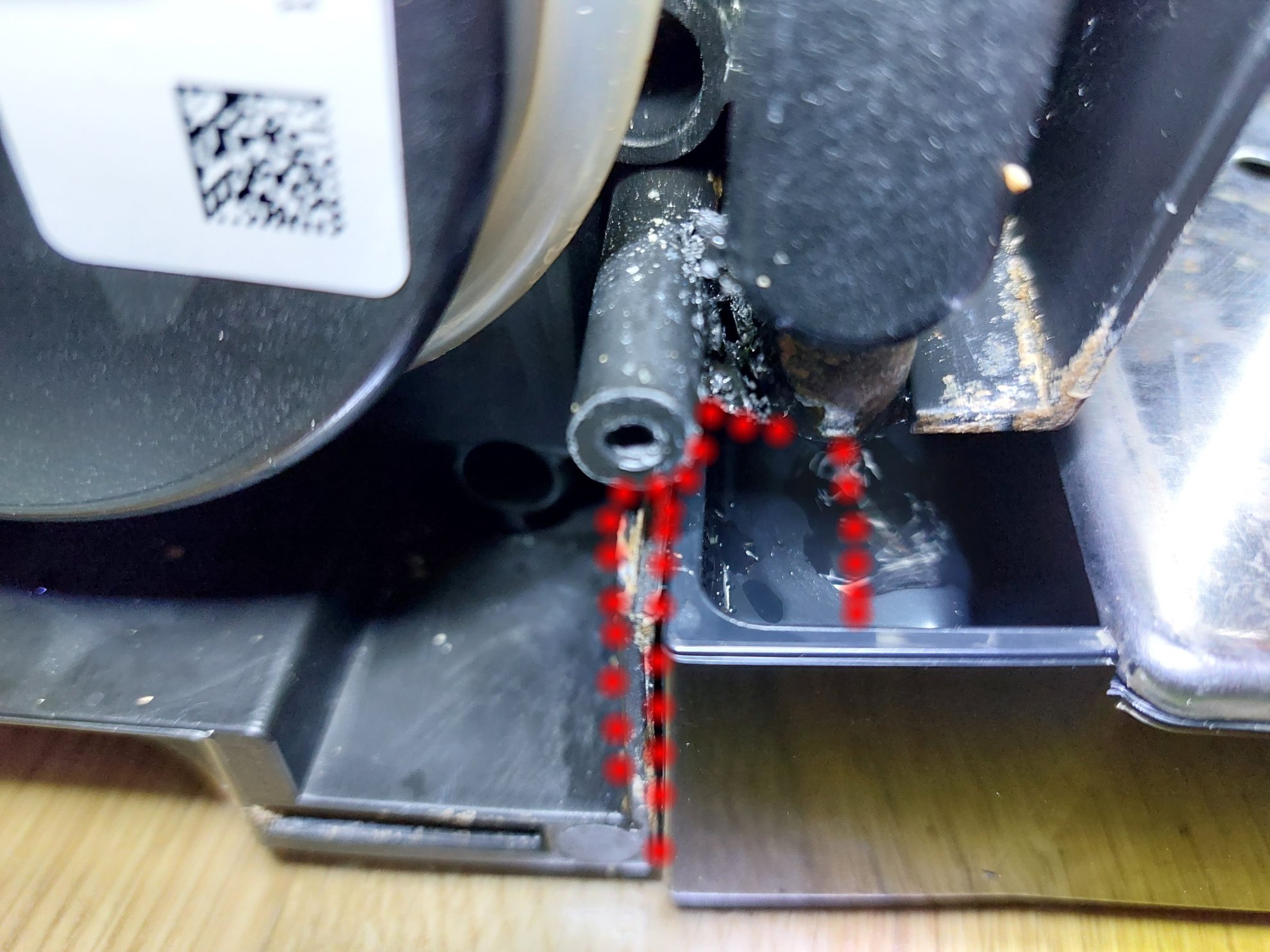

    • Nochmal zum allgemeinen Verständnis:
      Das Wasser aus der Expansionskammer/Abdampfkammer läuft aus einer Öffnung oderhalb des kleinen roten Behälters in die untere Auffangsschale. Der rote Behälter hat nur die Funktion, Tropfen aus der Expansionskammer aufzufangen, falls kurz nach Kaffeebezug die Auffangsschale heraus gezogen wurde wird. Bei eingeschoben Schale läuft in den roten Behälter nichts rein. Man muss sich nur Mal in Ruhe die Konstruktion der Auffangsschale ansehen, dann versteht man das. Wenn die Expansionskammer nicht frei ist, läuft da gerne auch was daneben. Irgendwo muss der Druck ja hin. Sehr häufig ist genau das untere Abflussloch der Kammer verstopft, gerne auch mit Schimmel.

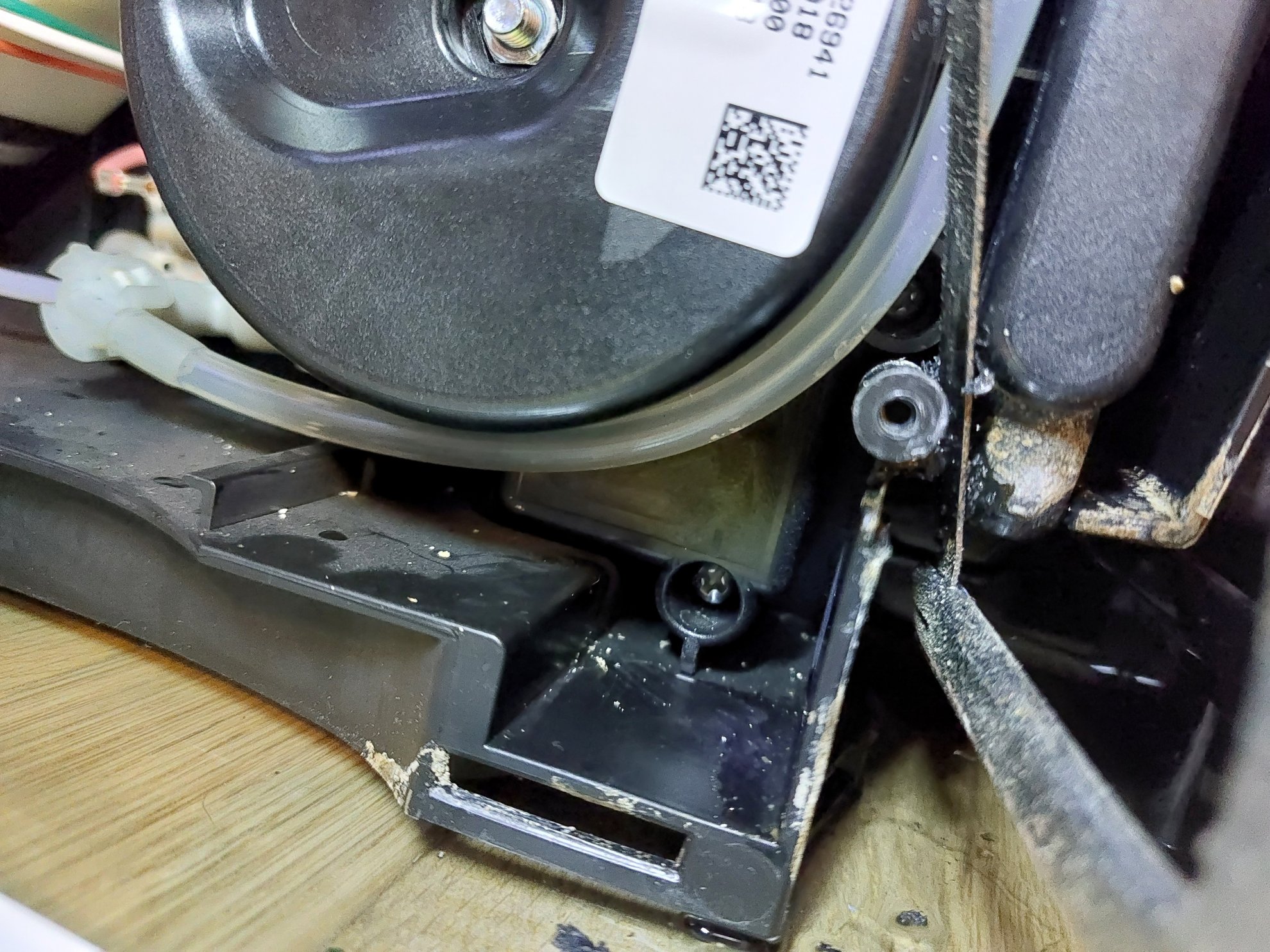

    • Hab das Teil mal aufgeschraubt und beobachtet wo das Wasser herkommt, leider kann man es nicht sehen, es kommt am roten Kreis drunter hervor.
      Hinter das Teil kann ich leider nicht schauen.

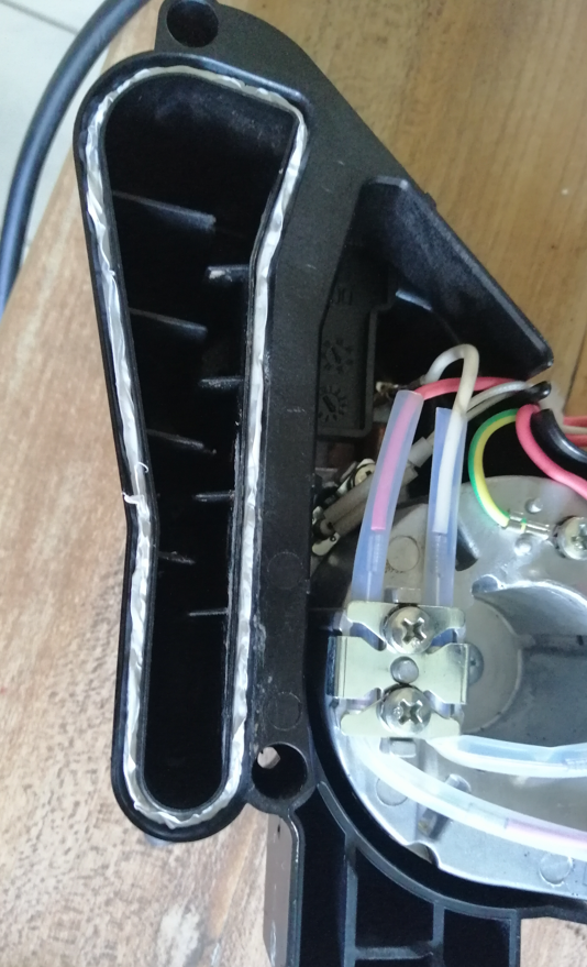

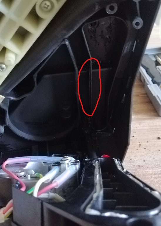

    • Ja sicher kann man dahinter schauen. Dazu musst du das Schwarze Kunststoffteil, da wo der weiße Aufkleber drauf ist, abschrauben. Dahinter sitzt der Durchlauferhitzer, das Kunststoffteil deckt gleichzeitig die sogenannte Expansionskammer ab. In diese führt der Überlaufschlauch vom oberen Brühlkolben und, oben sichtbar, der Überlauf von Heißwasserventil.
