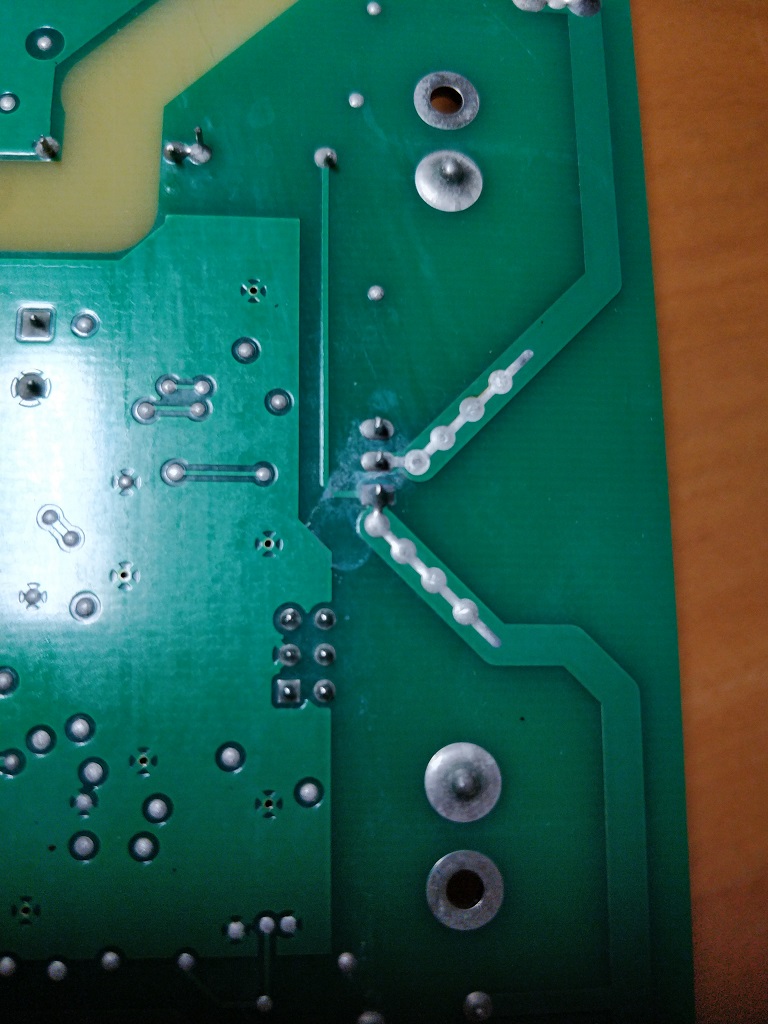

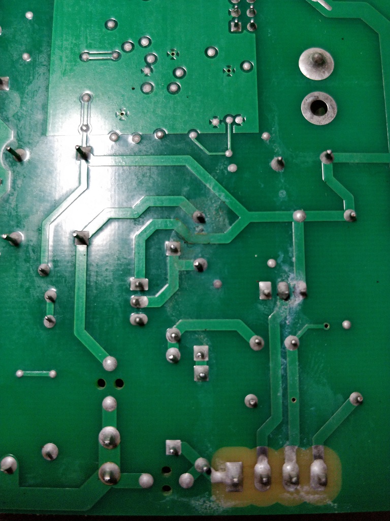

    • Ich hab jetzt die Elektronik mal ausgebaut.
      So wie die Rückseite aussieht, befürchte ich, die ist mit Wasser in Kontakt gekommen.
      Auch auf die Gefahr hin, dass noch mehr in Mitleidenschaft gezogen wurde, würde ich jetzt erst mal den Triac tauschen. So wie ich das sehe, ist das der mit dem großen Kühlkörper dran, korrekt?

    • Reinige die grobe Verschmutzung mit Spiritus, nicht zu viel und zu lange reinigen, die Platine ist/sollte mit Plastiklack versiegelt sein.
      Es ist der Triac am Kühlprofil, achte einfach auf die genaue Typenbezeichnung, ansonsten nimm einen mit den gleichen Kenndaten, Strom, Spannung, Gatestrom.

    • So, der Triac ist getauscht und es sieht aus, als sei die Elektronik in Ordnung.
