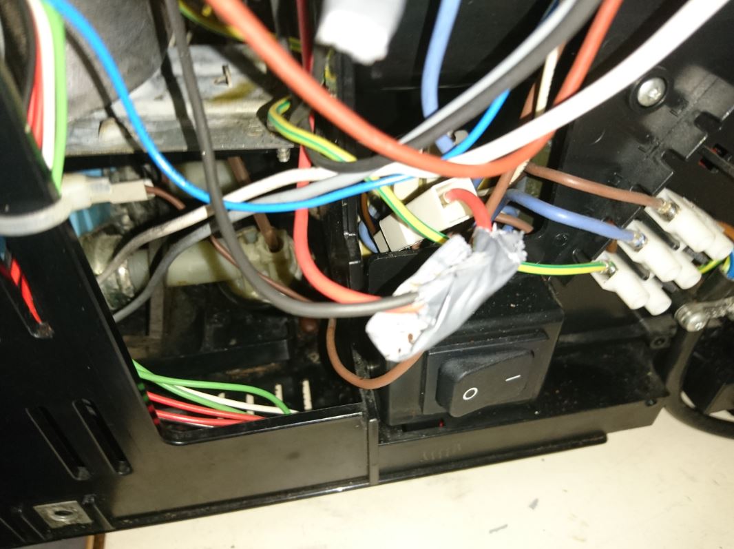

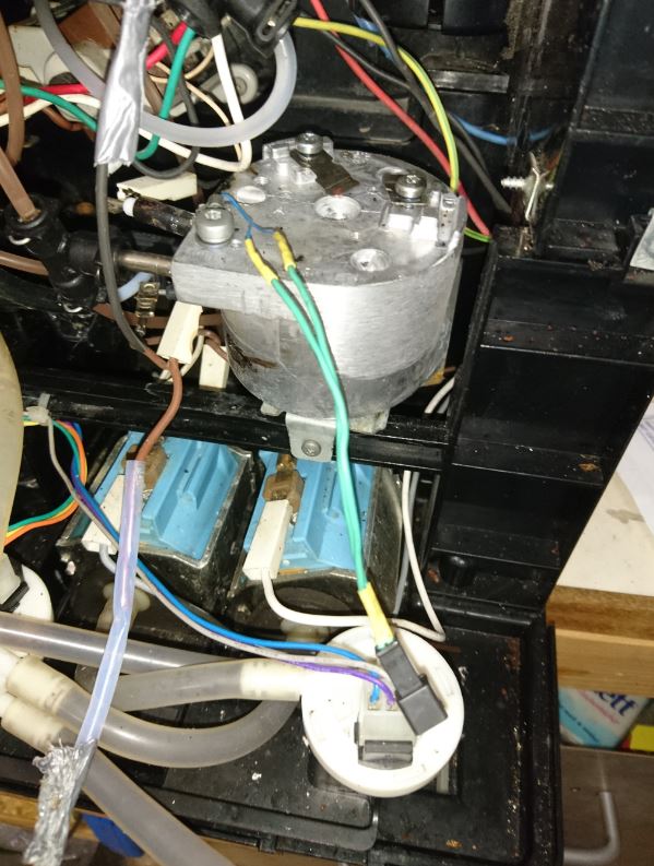

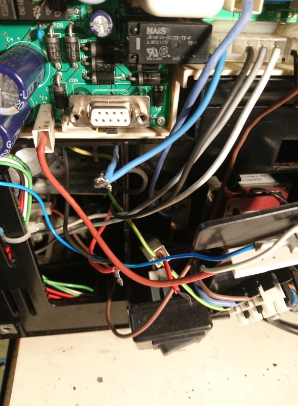

Ursache war ein zerstörtes Auslassventil am unteren Thermoblock (Brühgruppe). Nach dem Öffnen der Maschine kam die böse Überraschung. Der Vorbesitzer hatte wohl das Problem mit einem zerstörten Triac/Optokoppler. Anstatt diesen zu tauschen, wurden einfach die Kabel vom unteren Thermoblock getrennt und an den oberen gehängt. Das gleiche mit dem Temperaturfühler. Beide Thermoblöcke wurden nur über den oberen gesteuert. Die elektrischen Versorgungsleitungen wurden von Hand verdrillt. ??
Da ich keinen Schaltplan habe und auch kein Bild im Netz von der Verdrahtung, vor allem vom unteren Thermoblock auftreiben konnte, wäre ich für jede Unterstützung dankbar.
