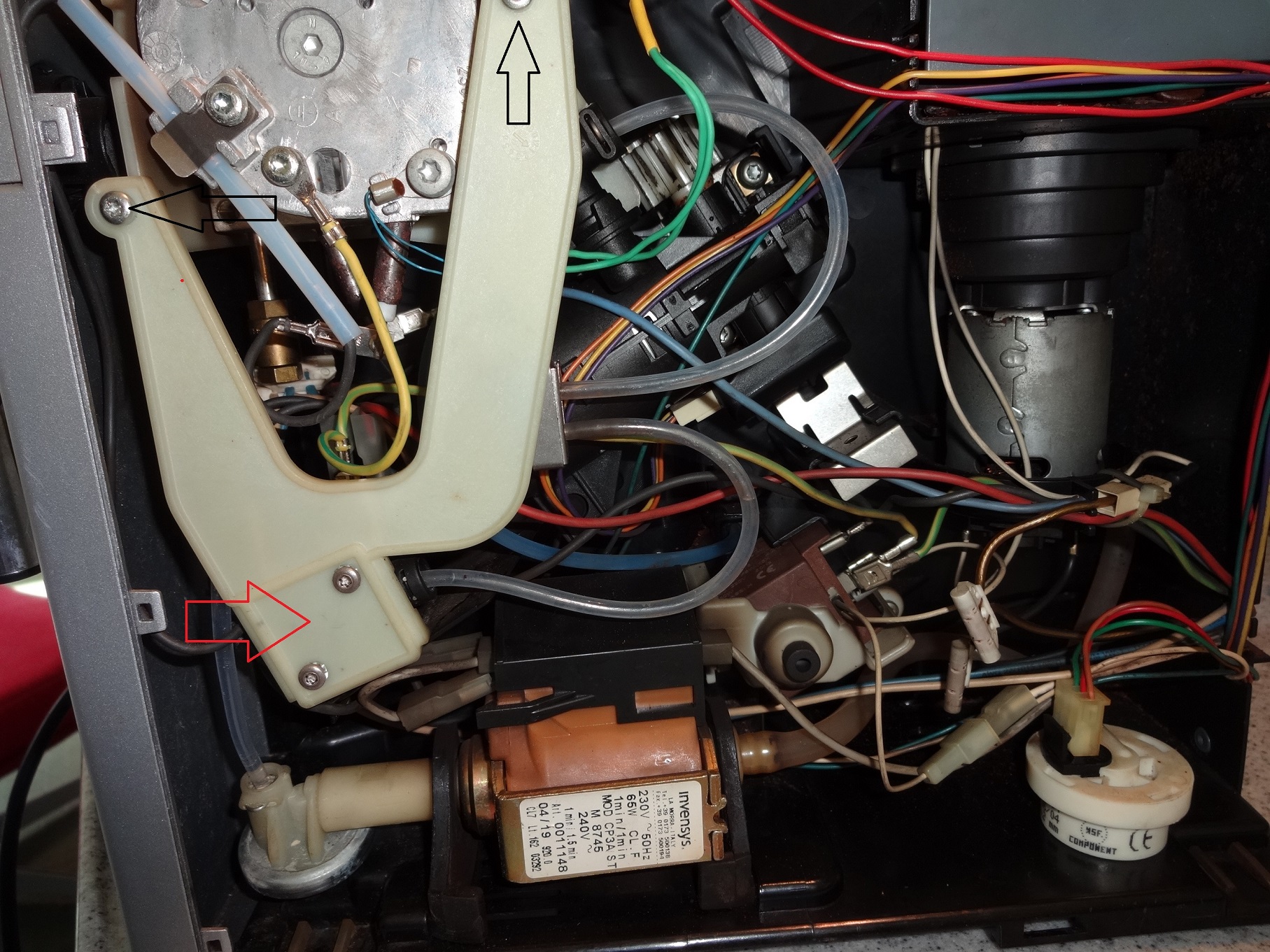

    • Sieht es in Deiner Maschine so aus wie auf dem Foto von einer FNF2?
      Unter dem roten Pfeil sitzt das Magnetventil, von dem BlackSheep geschrieben hat. Es gibt dem Heisswasser/Dampf den Weg frei zur Düse. Das Auslaufventil tut das Gegenteil. Es sperrt den Weg zur Brüheinheit bzw. gibt ihn selbsttätig frei, wenn das MV geschlossen bleibt. Löse den Kunststoffträger an den beiden Schrauben (schwarzer Pfeil), leg das MV frei, zieh die elektrischen Anschlüsse ab und miß den Spulenwiderstand, der sollte bei 2 kOhm liegen. Hat die Spule keinen Durchgang, ist das die Ursache. Hat sie Durchgang, so entferne die beiden Schlauchanschlüsse am MV. Wenn Du nun in den Schlauch pustest (besser gehts halt mit einer Spritze. Geh zum Arzt Deines Vertrauens und bitte um eine 50ml Omnifix-Spritze), der von der Pumpe zum Erhitzer geht, so müsste die Luft am Schlauch zum MV rauskommen, im Bild der kleine Schlauchbogen über der Pumpe.

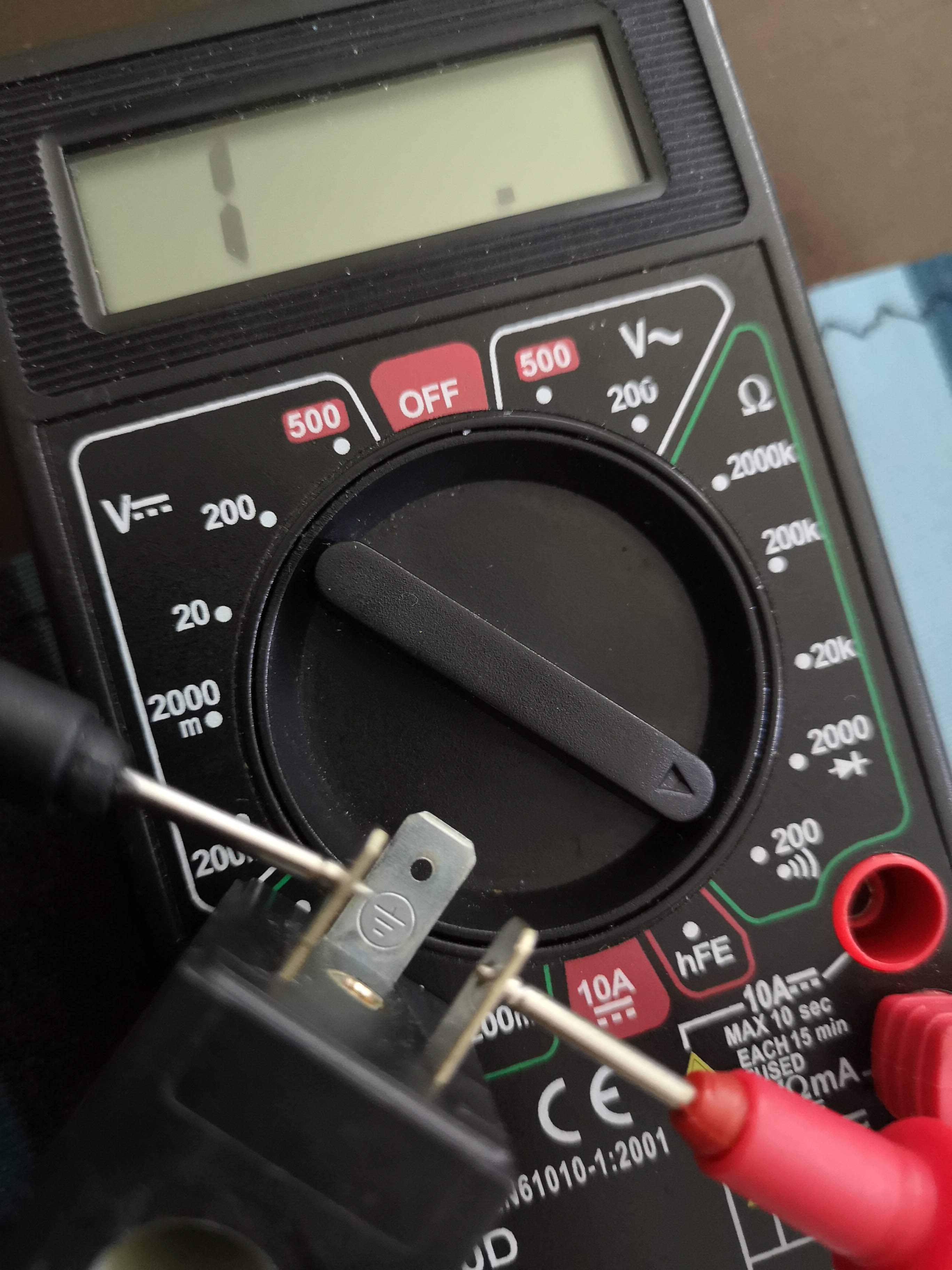

      Heute habe ich dann die Spule vor dem Einbau erst einmal durchmessen wollen:
      Auch die neue Spule hat keinen Durchgang!
      Meine Messkünste anzweifelnd habe ich die neue Spule doch mal eingebaut. Resultat: Alles unverändert, Heißwasser landet im Trester. Also wird die neue Spule wohl tatsächlich kaputt sein.

      Nach einigem Hin- und Her mit dem Verkäufer der Spule wies dieser mich darauf hin, dass ich das Messgerät zur Widerstandsmessung falsch eingestellt habe: Um einen Widerstand von 2 kOhm messen zu können, müsse ich das Messgerät auf "20k" stellen.
      Das habe ich eben getan. Resultat: Sowohl die neue wie auch die alte Spule sind OK!

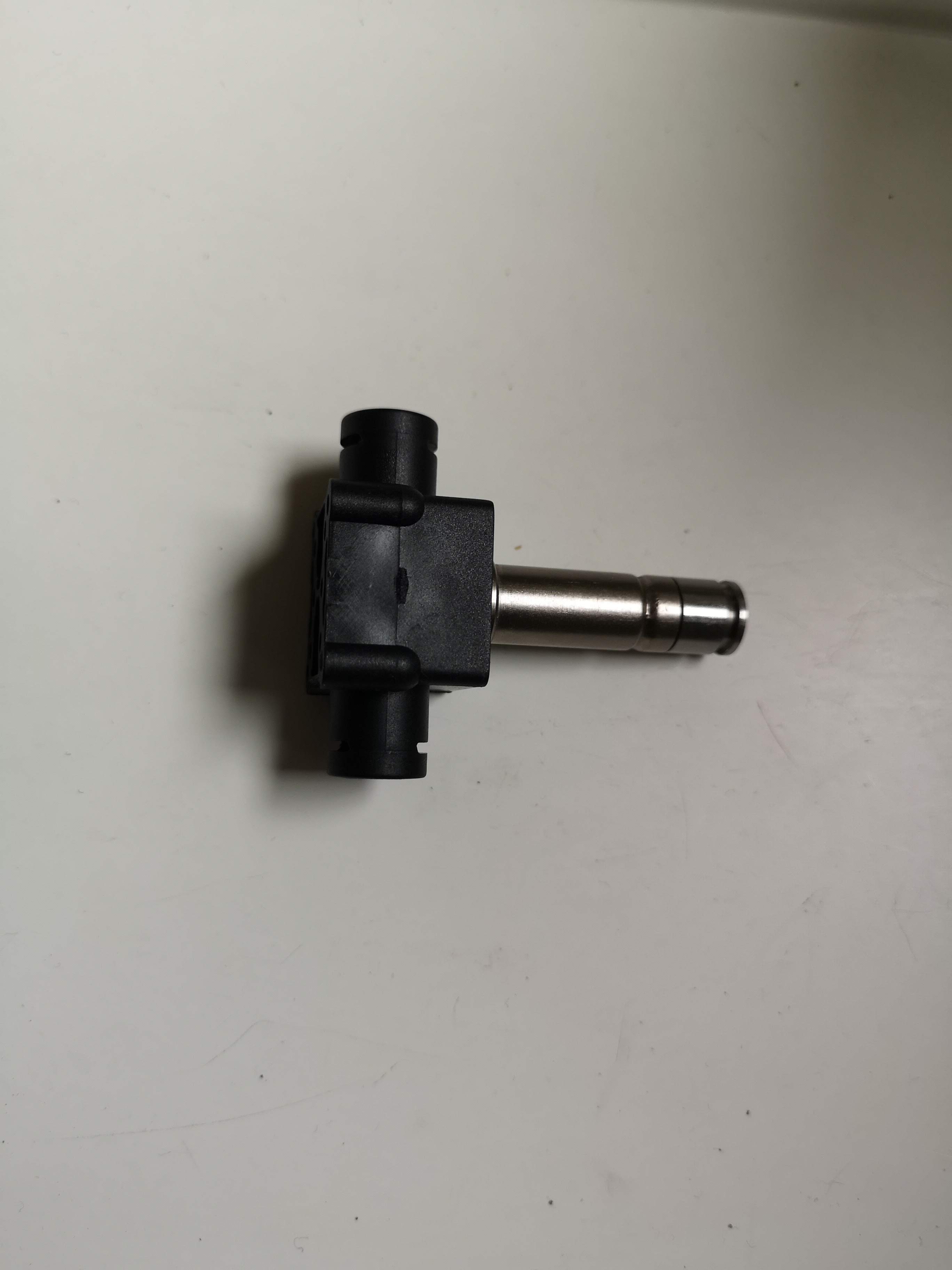

      Ein Foto des Ventils füge ich bei.
      Wie ich das öffnen könnte - so, dass ich es anschließend auch wieder dicht verschlossen bekomme -, habe ich keine Idee...
    • Mit der Spule das habe ich schon fast vermutet. Wer ein Messgerät hat, muss noch lange nicht damit umgehen können...
      Wenn man nicht weiß was einen an Wert erwartet, fängt man mit dem größten Messbereich an, so sollte man es gelernt bekommen. Hier habe ich mal ein Ventil zerlegt.
    • Danke, Tobias.L.
      Deute ich deine Fotos richtig, dass man das metallene Ventilteil einfach beherzt aus der Kunststoff-Wasserflussteil herausziehen muss? Ich will ja nichts kaputt machen...
      Den Fließrichtungspfeil auf dem Ventil hatte ich übrigens auch nicht zur Kenntnis genommen...
    • Der Metallstößel ist mit zwei Schrauben fest, du weißt schon was du tust? Die Anleitung/Bild ist mehr als ausreichend, um die Funktionsweise/Aufbau zu verstehen. Ansonsten lass lieber die Finger von Sachen, von denen du keine Ahnung hast.

      Das Ventil habe ich auseinander und auch wieder zusammen bekommen. Dazwischen war es mir gelungen, den Anker wieder gängig zu machen und zu säubern - der war wohl das corpus delicti, hatte geklemmt.
