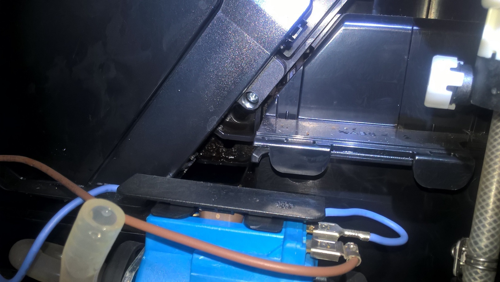

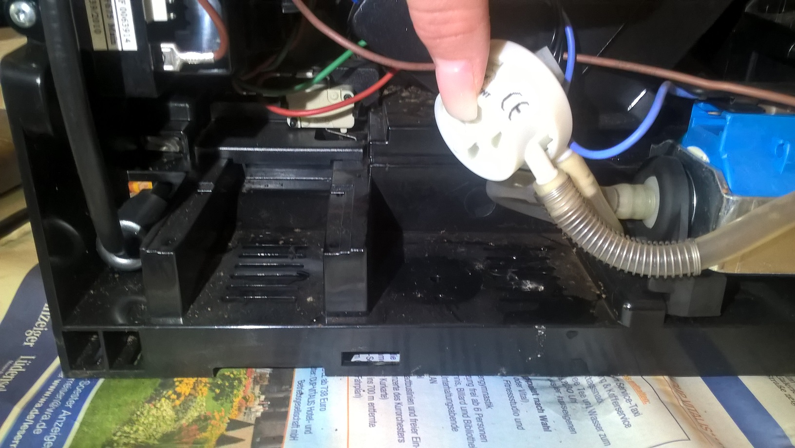

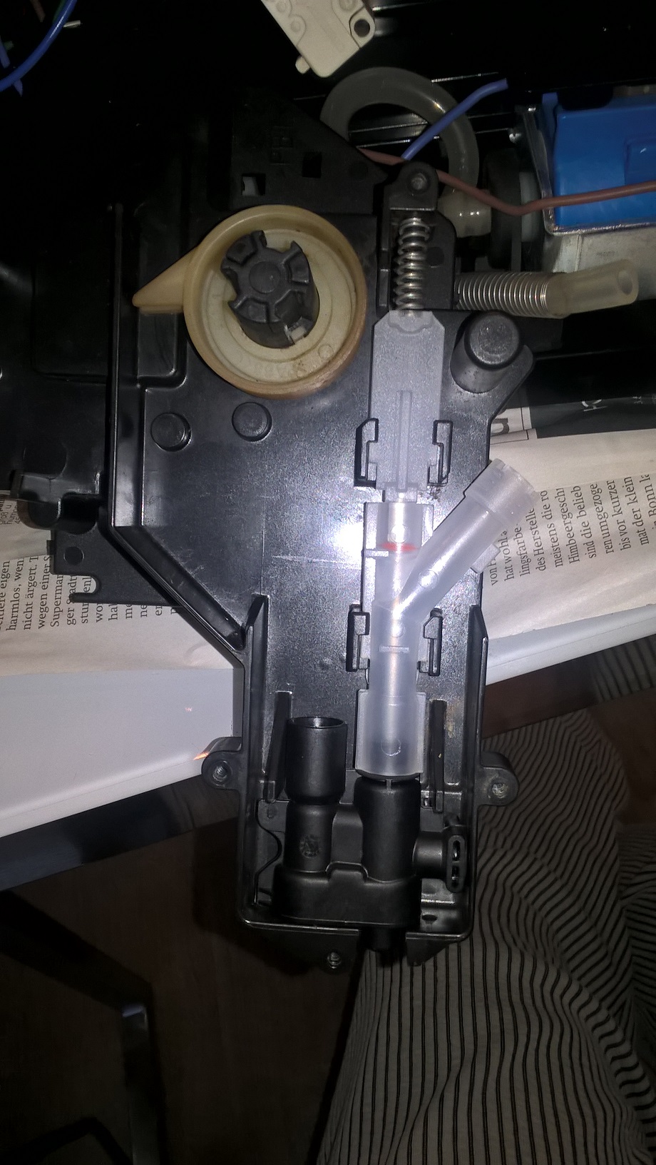

    • Hey,
      habe das Gerät nun auf gemacht und mir mal angeschaut. Am Keramikventil ist meiner Meinung nach nichts zu sehen. Es kommt eindeutig Wasser aus dem DV. Hab auch eine Spülung bei offenem Gerät gemacht und den Schwall gesehen. Mir ist auch leichte Kalkablagerung an dem Flowmeter aufgefallen. Kann daher kommen oder von dem Wasser was dort her gelaufen ist.
      Soll ich nun das DV besser komplett tauschen und auch den Flowmeter? Was sollte ich erfahrungsgemäß noch tauschen wo ich die Maschine einmal auf habe?
      Danke für eure Tipps

    • Tausch am besten erstmal das DV und reinige die Schläuche die vom Wassertank über das flowmeter in die Pumpe gehen. Darin bildet sich oft Schmodder. Das flowmeter kannst du mal aufdrehen und schauen ob es drin sauber ist. Mal die Anschlüsse Durch pusten. Das es undicht ist habe ich bisher noch nicht gehört. Die Kalkablagerungen kommen wahrscheinlich vom Überlauf vom Wassertank stutzen.

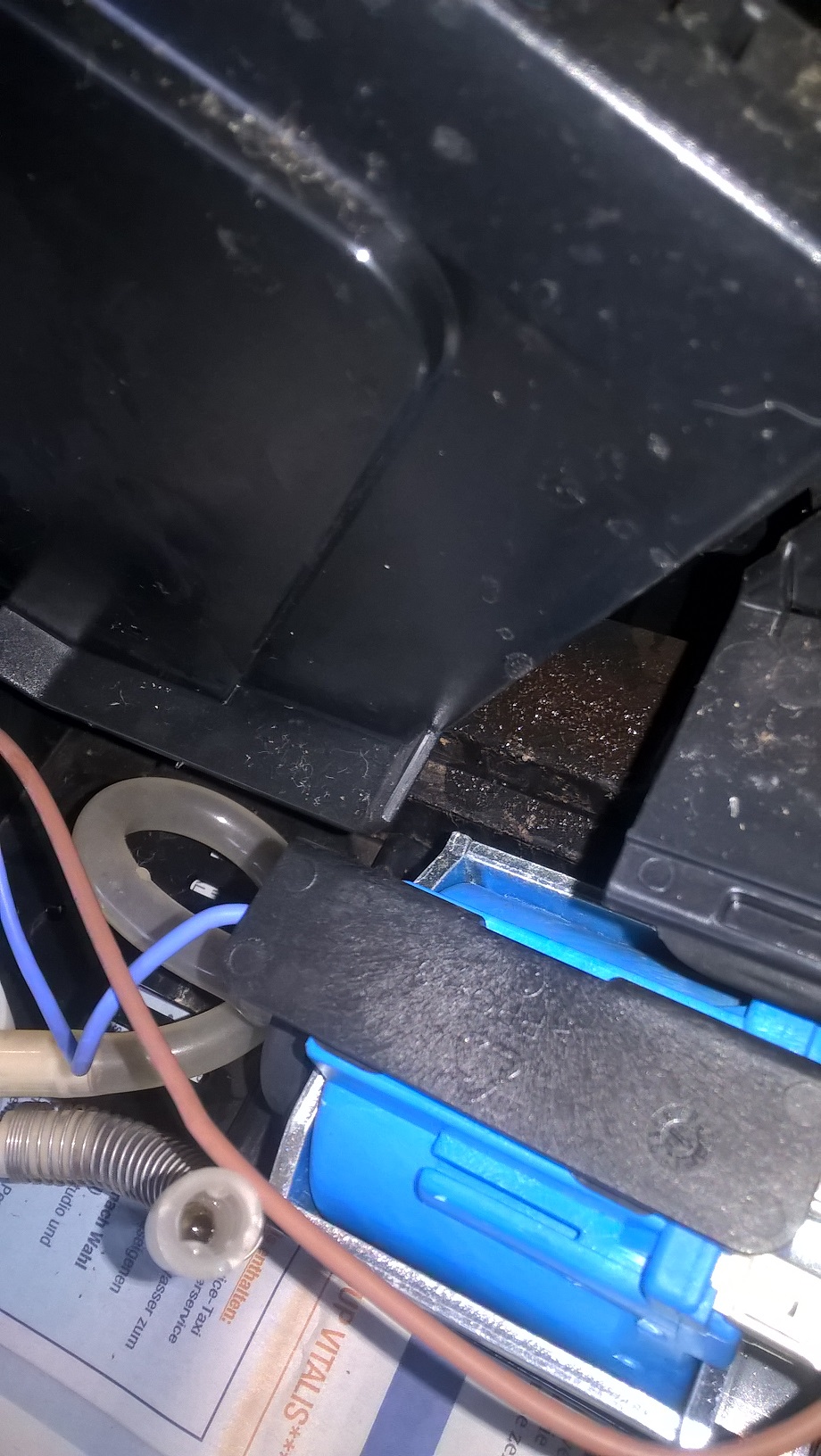

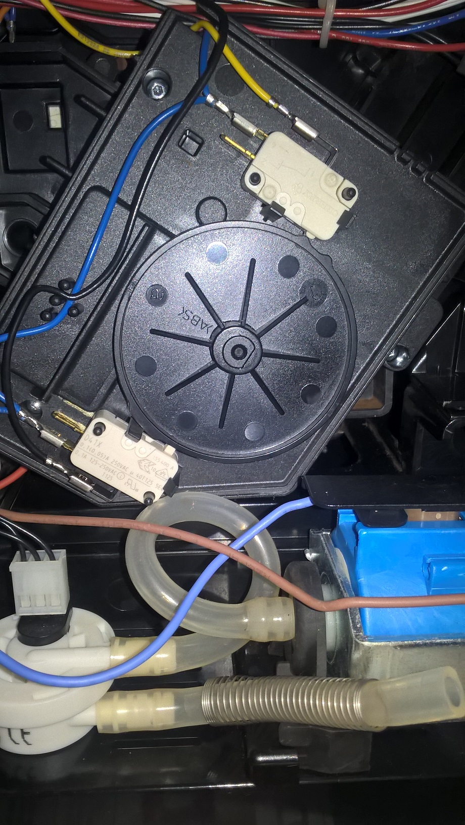

    • Habe jetzt erstmal alles so gemacht wie Totti10 vorgeschlagen hat. War echt ne Menge Gammel in den Schläuchen. Nun nach dem Tausch des DV zeigt mir die Maschine aber direkt Systemfehler 8 und geht aus. Die Brühgruppe lässt sich auch nicht mehr entnehmen. :S Hab ich beim zusammenbauen irgendwas übersehen?
    • ok. War mir sicher drauf geachtet zu haben. Also per Batterie auf Grundstellung zurück und die BG entnehmen hat einfach geklappt. Könnte es auch der Fehler auch davon kommen dass ich bei der ersten Inbetriebnahme nach dem wechsel der Teile den Wasserschlauch vergessen hatte?
      Auf den Bildern sind die Grundstellungen zu sehen die Ich habe. Wo übersehe ich da was? Danke schon mal

    • Habe Sie jetzt wieder genau so zusammen gebaut und alles sitzt und funktioniert soweit. Scheinbar kam der Fehler echt daher das ich den Schlauch vergessen hatte.
