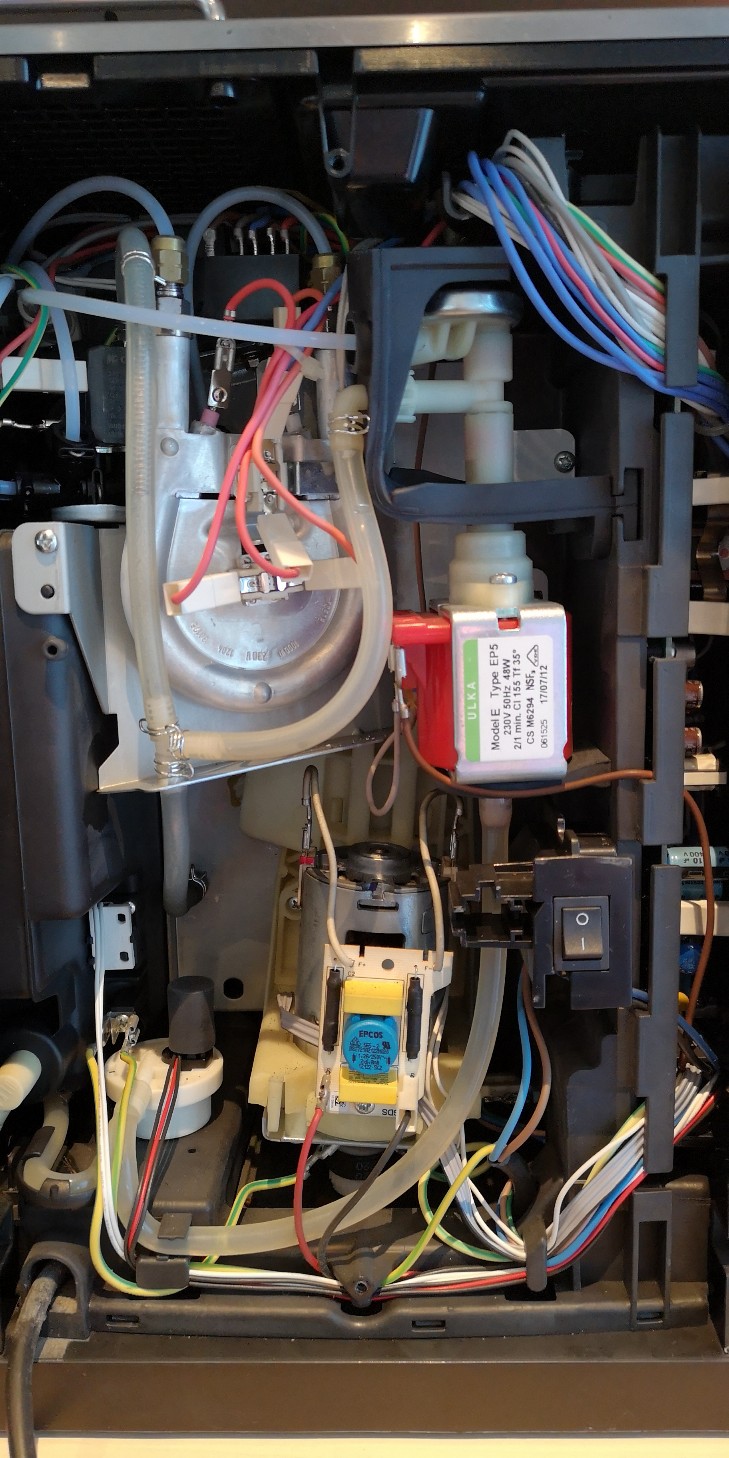

      Hallo zusammen
      Ich bin neu hier und eine absolute Reparatur Anfängerin ^^
      Ich scheine mit meiner Prima Donna dasselbe Problem zu haben wie numi. Nur habe ich keine Ahnung, wie ich da vorgehen muss. Wäre es möglich dass ihr mir eine Schritt für Schritt Anleitung posten könnt?
      Das wäre grossartig. :thumbsup:
      Bereits im Voraus vielen Dank für eure Hilfe.
      Beschreibe mal vorsichtshalber dein Problem genau.
    • Oke Ich benutze hauptsächlich die Funktion "Caffè Latte" mit dem mittleren Schaumgrad. Seit rund 3 Wochen erscheint nun die Fehlermeldung "Wasserkreislauf leer" und ich habe bemerkt, dass es in der Auffangschale viel Wasser hat. Irgendwo muss somit Wasser auslaufen, wenn ich Milchschaum machen will. Das Problem tritt ca. bei jedem 3. Bezug auf. Wenn der Bezug normal klappt ist jedoch die Menge an Schaum geringer. Könnte es auch an einem verkalkten Schlauch liegen? Ich entkalke die Maschine eigentlich regelmässig.
      Danke für deine Hilfe.
      Nein, eher nicht. Mach mal die Rückwand weg, mach mal ein Bild und lade es hier hoch.
    • Wird Zeit, dass ich endlich mal eine 6900 in die Finger bekomme.
      Schau mal, ob das Wasser durch einen der beiden dicken durchsichtigen Schläuche läuft.
    • Du musst rausfinden, wo und wann das Wasser in die Tropfschale fließt. Lass mal das Tassenabstellgitter weg. Zwischen dem Wassertank und der Tür ist hinter der Blende eine Kammer, wo mehrere Überdruckschläuche münden. Das Wasser fließt dann unten links vom Wassertank raus. Da darf nur nach Heisswasser/Dampf etwas kommen.
    • Da es nur zeitweise Probleme gibt, sollte es an einem Magnetventil liegen. Da kannst diese im Testmodus mal absteuern, ob sie jedesmal klacken oder ob eines mal aussetzt.
