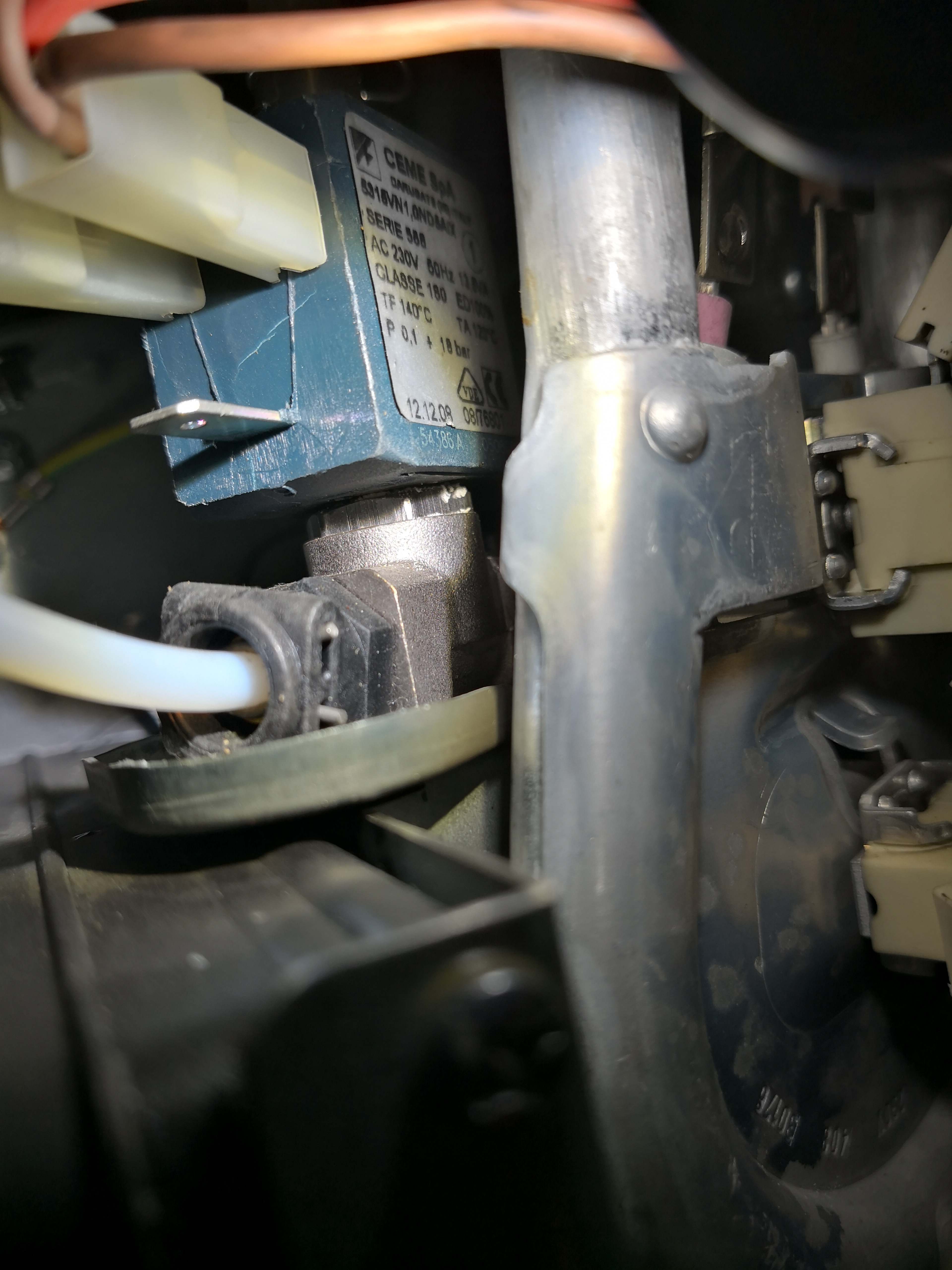

      leider habe ich ein Problem mit unserer, etwas in die Jahre gekommenen, ESAM 6600.
      Bei Kaffeebezug, Reinigung oder dem Spülvorgang beim Ein, - oder Ausschalten läuft Vorne Wasser in die Auffangschale.
      Nachdem ich die Maschine hinten geöffnet habe konnte ich sehen, dass das Wasser welches Vorne herausläuft aus einem Schlauch kommt der hinten an der Rückseite angesteckt ist.
      Bild in groß

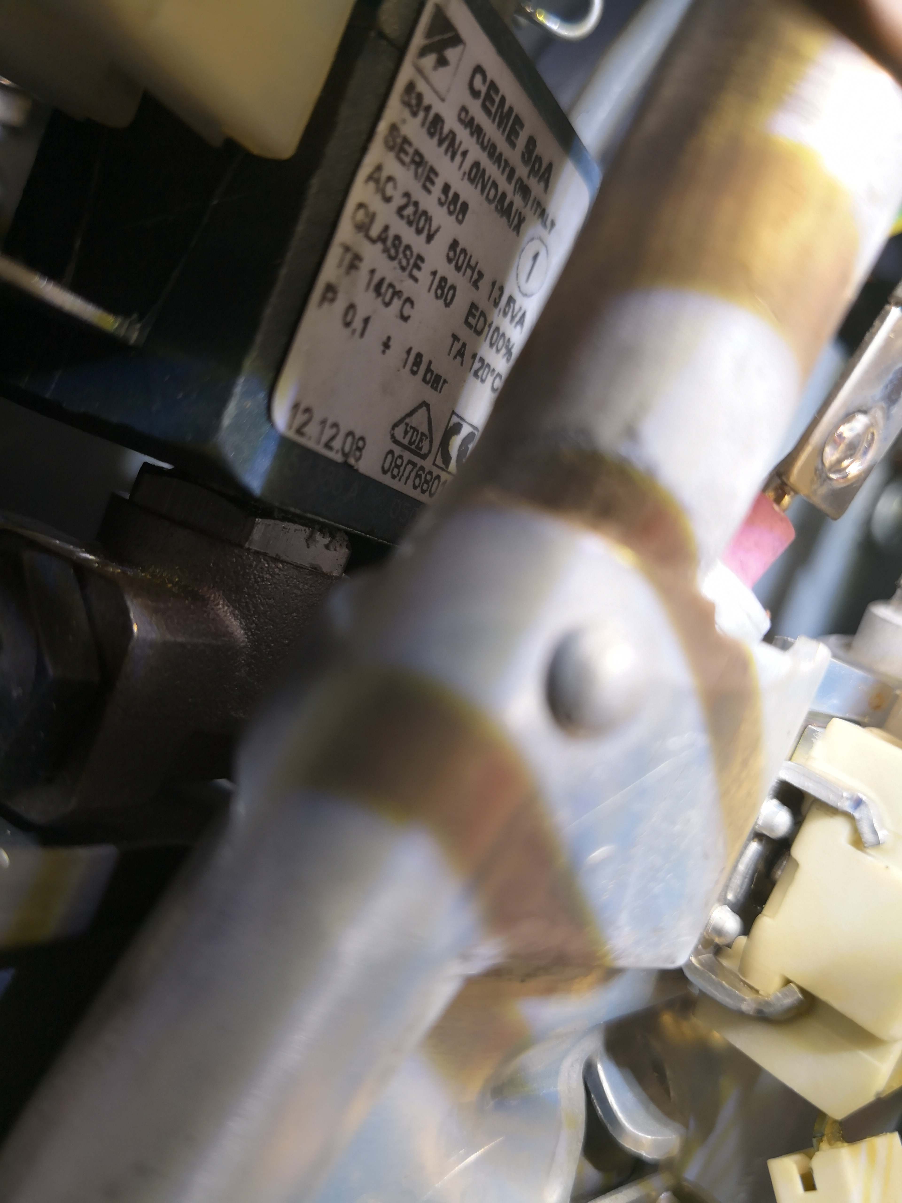

      Die Frage, die sich mir nun stellt lautet, handelt es sich um ein defektes Solenoidventil oder um eine defekte Pumpe?
      Im Falle eines defekten Solenoidventils würde ich die Maschine hiermit wieder flott kriegen oder benötige ich andere Teile?
      Ich bedanke mich vorab für Lösungsvorschläge zu meinem Problem.
      Dirk
    • Trenn die Y-Verbindung auf und schau durch welchen Schlauch genau das Wasser kommt.
    • Was ist jetzt drin? Dieses Ventil oder aus Metall?
    • Korrekt, da brauchst du noch einen zusätzlichen Schutzleiter, dann solltest du alles haben: komtra.de/delonghi-ersatzteile…-kaffeevollautomaten.html
