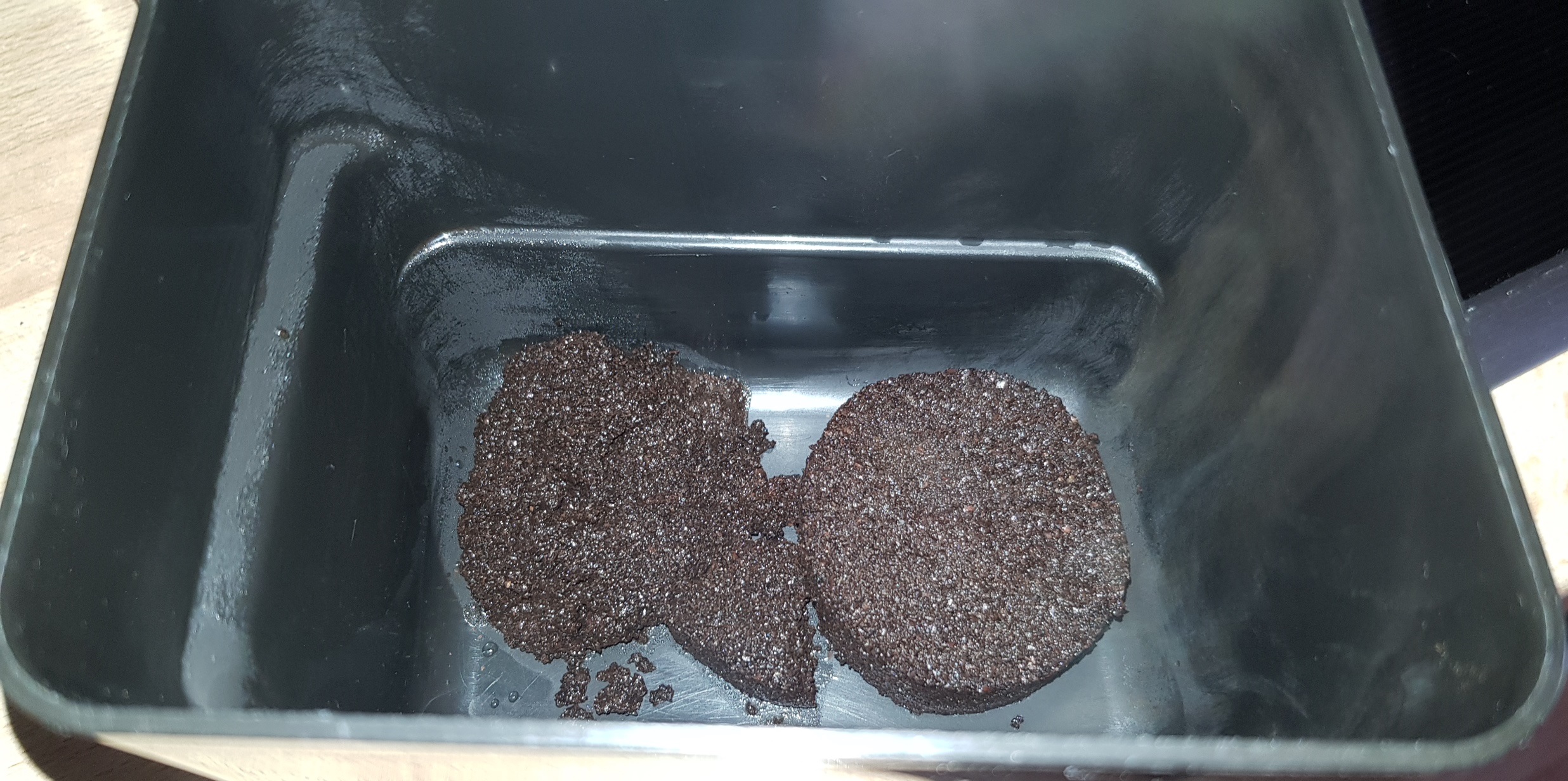

    • Mahlwerk ist ca mittig eingestellt !
      Links Trester von Kaffee Crema 2 Bohnen mittlere Tasse
      Rechts Trester Expresso 5 bohnen mittlere Tasse
      Da ich es von meiner alten EQ.7 bei Kaffee eher wie beim Expresso Trester kenne , ging ich davon aus das dieser zu nass ist ! Geschmacklich ist jedoch alles OK
      Und Danke für die Hilfe bisher ;)
