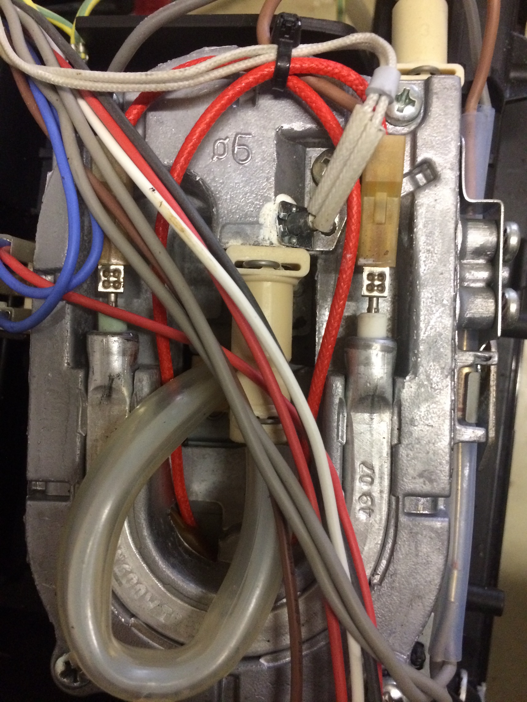

Hersteller: DeLonghi | Typ-/Modell: EAM 4200.S Magnifica | ca. Baujahr: 2016
ich habe bei dem Magnifica mehrere Probleme.
Die Zeit die vom kalten Einschalten bis Betriebsbereit ink. Spülen beträgt 1:52 Minuten. Der Kaffe den ich bekommen ist sehr wässrig und der Mahlvorgang sehr kurz 6 Sekunden. Weiterhin ist der Kaffe nicht heiß und beim Kaffeebezug kommen einige Spritzer Wasser aus der Düse für Tee oder Milch.
Wie kann ich dem Gerät helfen?
