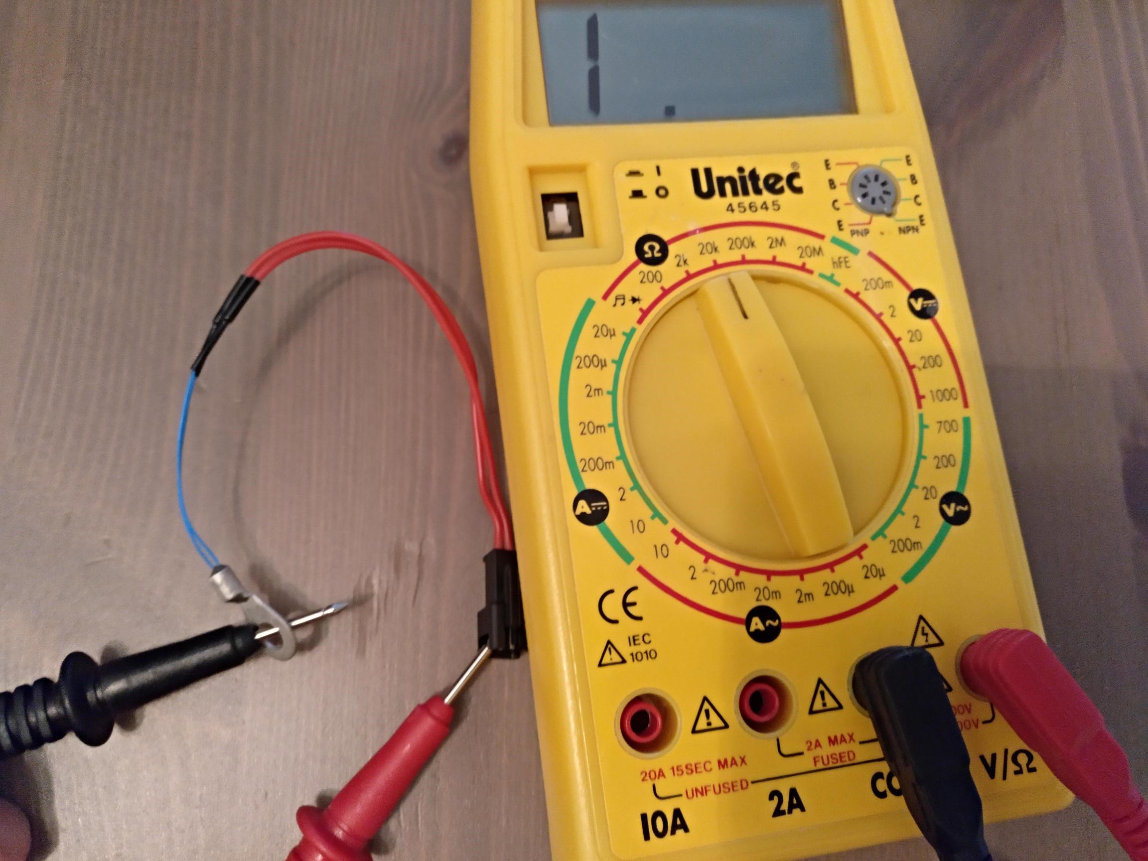

Beim messen des Widerstandes des Temperatursensors am Thermoblock wird mir kein Widerstand angezeigt. Sollte nach meinen Recherchen ja bei 20°C 12kOhm haben. Bei mir ist der Widerstand scheinbar unendlich.
