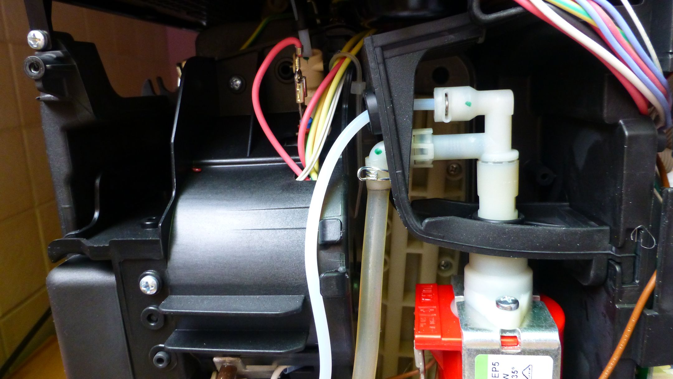

    • Stell mal ein Soundfile von dem Geräusch ein.
    • Ich würde auf eine verschlissene Pumpe tippen.

    • Kann ich dir nicht sagen, da ich mir das Geräusch nicht mehr anhören kann.
    • Sitzt über der Pumpe so ein Membranregler? komtra.de/delonghi-ersatzteile…-kaffeevollautomaten.html

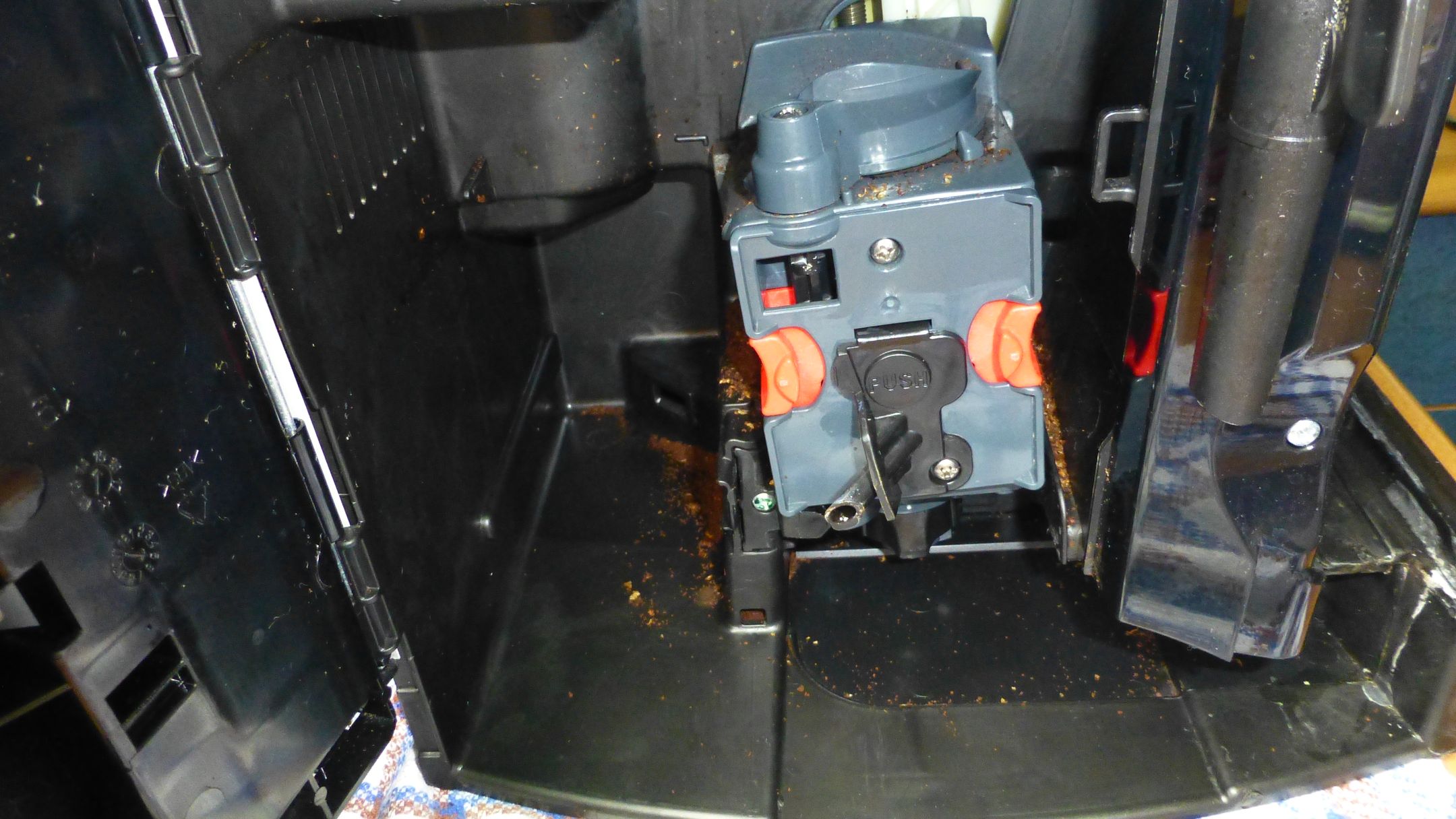

    • Nein. Das sieht anders aus. Ich habe mal ein Foto gemacht. Was mir noch auffällt, ist, dass sich immer Kaffeepulver ( Foto ) ansammelt. Ist das normal? Ich habe nochmal einen " Lauschangriff " gestartet: das Geräusch kommt definitiv aus dem Pumpenbereich, eventuell auch aus dem schwarzen Trommelgehäuse links daneben.
    • Lara1 schrieb:
      Ich habe die Brühgruppe gereinigt und neu eingefettet, wie im Video gezeigt.
      Ist die BG leichtgängig? Das bedeutet, du mußt bei entnommener BG die silbernen Sieb mit dem Finger relativ leicht nach unten drücken können.
