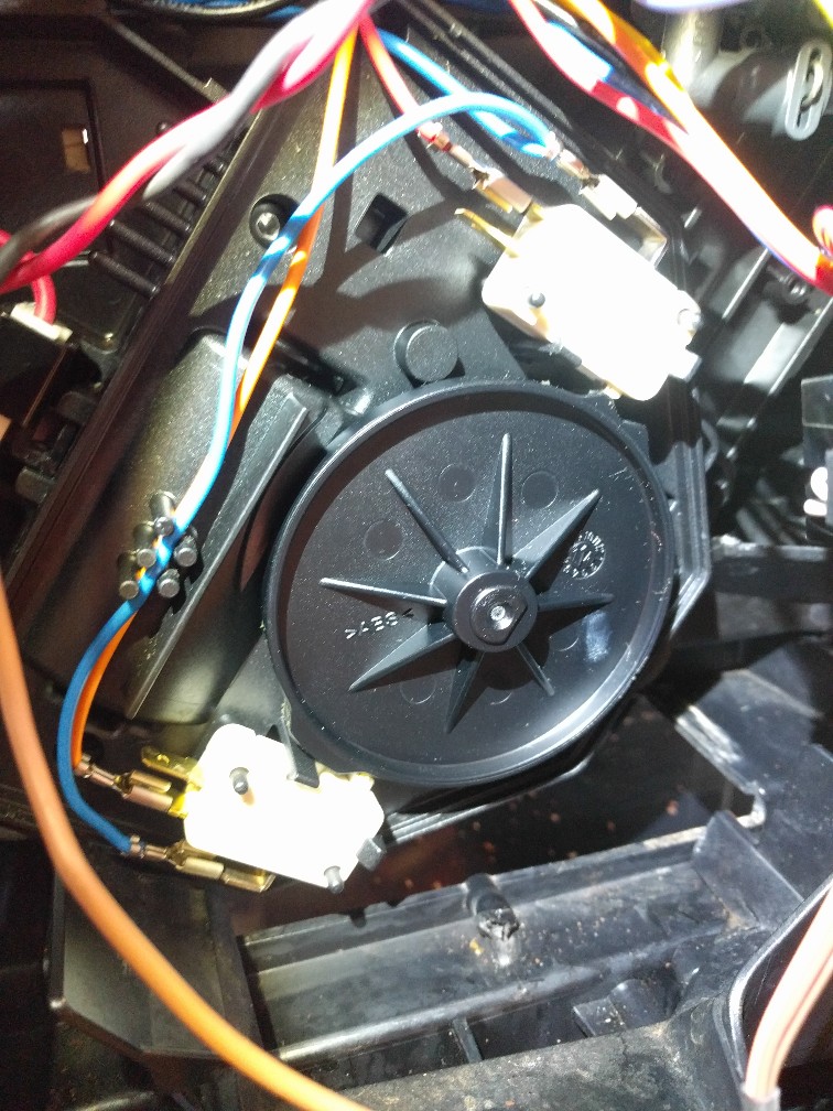

seit kurzem bin ich Besitzer einer Nivona 830 bei der das Drainageventil defekt war.
Ich kenne mich bisher nur in der Incanto Serie von Saeco aus. Hier habe ich aber schon viele Geräte repariert und gewartet.
Habe mich entschlossen hier bei Komtra ein mal alles für eine große Revidierung zu bestellen.
Heute habe ich mich dran gemacht. Ersetzt wurde:
- Drainageventil
- Wasserventil
- Diverse Dichtungen
- Pumpe
- Mahlwerk revidiert
- Schläuche ersetzt
- Crema Ventil
- Dichtungen Brühgruppe
- alles gereinigt und gefettet
Beim ersten Test fährt die Brühgruppe denke auf pressen und plötzlich ändert sich der klang in schwer gängig bis blockiert.
Dann geht die Nivona komplett aus und lässt sich erst nach Netzschalter AUS und wieder AN starten.
Da ich am Antrieb ja dran war um das Drainageventil zu tauschen liegt es nahe das hier was nicht passt.
Hat jemand eine Idee was diesen Fehler hervorrufen kann bzw. wo ich einen Fehler gemacht habe?
