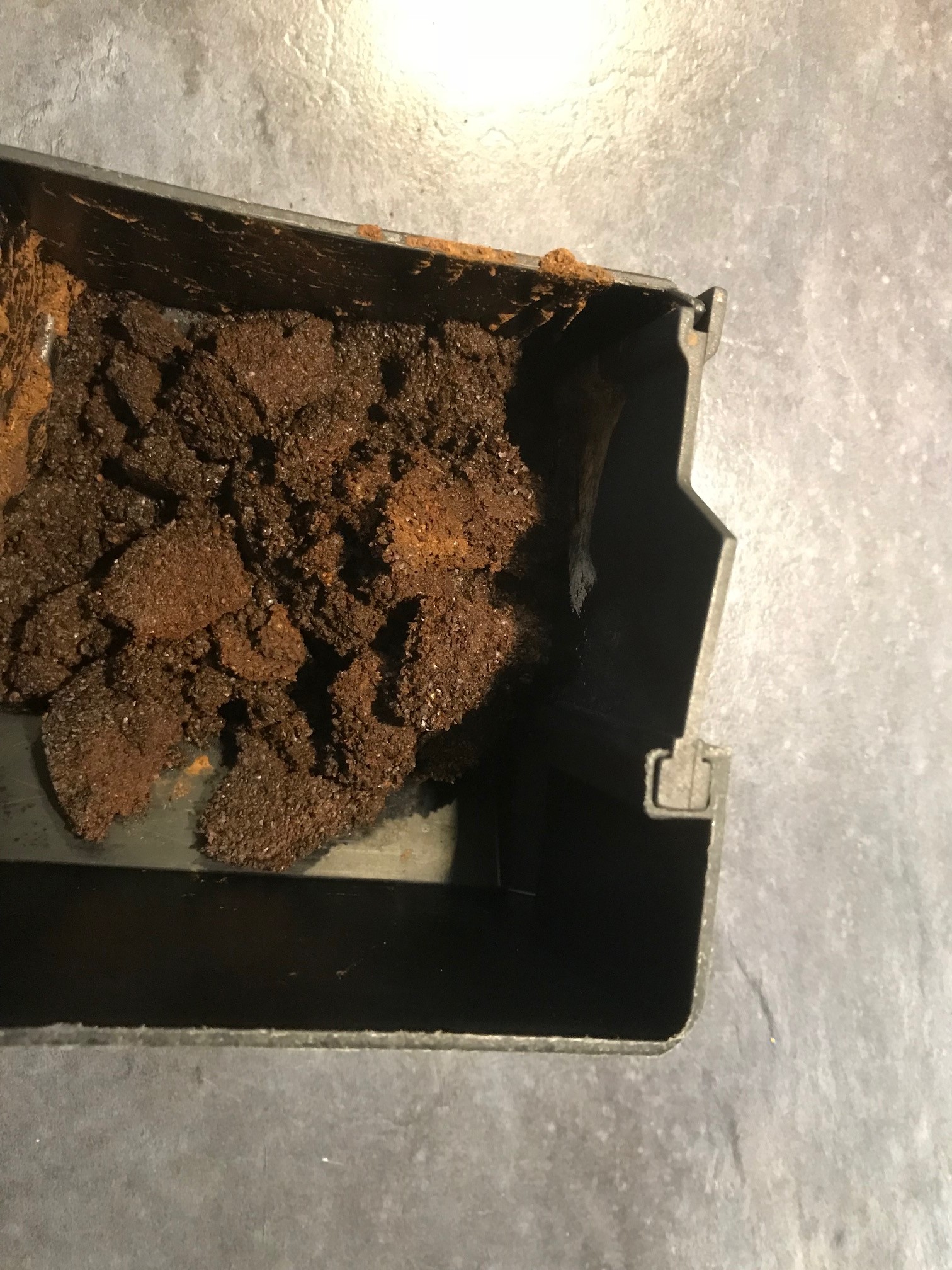

nachdem ich meine S90 mit neuen Dichtungen versehn und diverse Verschleißteile getauscht habe, stehe ich nachdem sie wieder läuft vor einem weiteren Problem:
(Es ist mir schon fast peinlich, mehrfach / schon wieder hier zu posten...
Nachdem ich das Mahlwerk (Kegel und Ring V3) erfolgreich getauscht habe, schmeckt der Kaffee auch bei maximaler Programmierung der Pulvermenge einfach zu dünn.
Auch eine Veränderung des Mahlgrades führt zu keinem Erfolg. Ich habe nach jeder Veränderung des Mahlgrades mehrere Tassen bezogen.
Folgendes ist mir dabei noch aufgefallen: Der Kaffee hat nur wenig Crema
Ich habe schon diverse Beiträge dazu hier im Forum gelesen und als Lösung nur den Tausch des Mahlwerks bzw. Kegel und Ring gefunden.
Das Mahlwerk jedoch habe ich bereits gereinigt und getauscht.
Habt Ihr noch eine Idee, warum meine S90 nur noch recht dünnen Kaffee brüht???
Vielen Dank für Eure Unterstützung
Frank
