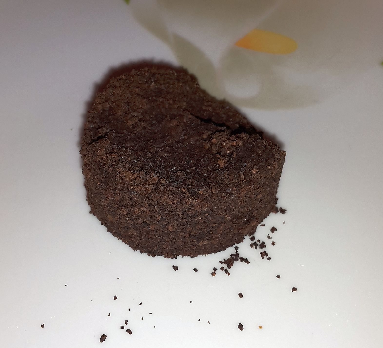

Bei meiner Jura S70 kommt der Kaffee oder das Wasser beim "Spülen" nur sehr langsam aus dem Auslauf. Letzte Woche habe ich turnusmäßig die Brüheinheit gereinigt. Das mache ich alle 3-4 Monate. Danach lief sie vier Tage einwandfrei. Seit gestern folgendes Verhalten: beim Maschine spülen oder beim Kaffeebezug wird sie ungewohnt leise und die Flüssigkeit (Kaffee oder Wasser) kommt sehr langsam aus dem Auslauf. Heute folgende Aktivitäten: Schlauch aus Drainageventil gezogen und in die Auffangschale gelegt. Beim Maschine spülen lief alles korrekt, sprich Maschine nicht leise oder langsam. Dann die Brüheinheit zerlegt und wieder zusammengebaut. Vor der Inbetriebnahme noch den Kaffeeauslauf mit Luft durchgeblasen und erneut getestet. Alles ohne Erfolg. Das Problem m u s s zwischen Brüheinheit und Auslauf liegen. Was kann ich noch prüfen? Was ist der Grund, dass die Maschine jedesmal so leise wird?
