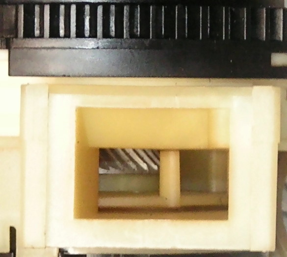

      Einzig das Mahlen hört sich leiser und ruhiger an. Der Kaffee selbst ist aber komplett wässrig noch es dauert über eine Minute einen doppelten Bezug zu machen.
      Ich habe ein Video vom Zubereiten eines doppelten Bezugs gemacht und noch ein paar Bilder vom Auffangbehälter des Kaffeesatzes und den Einstellungen.
      Link zur Dropbox
      Es wäre super wenn sich jemand die Zeit nehmen könnte um mir vielleicht noch etwas weiterzuhelfen.
      Alles in allem war die Maschine im Inneren sauber, auch die Schläuche (abgesehen von dem Schlauch zwischen Brüheinheit und Auslaufeinheit, dieser war sehr dunkel).
      Danke euch!
      das Kaffeepulver scheint nach wie vor viel zu fein gemahlen.
      Bei 2-Tassen-Bezug muss die Brühkammer der Brüheinheit
      mit neuen Mahlsteinen nahezu voll werden. Passe den Mahlgrad
      mal so an, dass die Brühkammer fast voll wird wenn Du zwei
      Tassen beziehst. Dann bitte auch ein Bild des Puks.
      Vorher brauchen wir nach gar nix anderem zu schauen.

      Ich hab den Ring jetzt um 5 Löcher gegen den Uhrzeigersinn verdreht und dabei nochmal die Brühkammer gefilmt und den Puk (2cm hoch) im Auffangbehälter fotografiert:
      Link
      Generell schmeckt der Kaffee nichtmehr so wässrig, aber ich kann gerade nicht einordnen ob er bereits gut ist oder nicht.
      Dieser Beitrag wurde bereits 3 mal editiert, zuletzt von schwappi ()
    • Auf jeden Fall sieht es jetzt besser aus - bei nagelneuen Mahlsteinen
      sollten ca. 2,5 cm Puk erreicht werden können. Aber 2 cm ist auch
      schon was...
