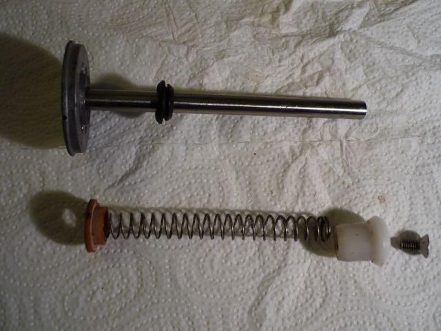

    • Hallo Rudi......unter der Brüheinheit war alles verschmutzt und schwergängig.... habe alles gereinigt und die Feder neu gespannt und zusammengebaut...ich konnte den unteren Brühkolben mit etwas Kraft immer nach unten drücken...nach der Reinigung hat alles funktioniert! jetzt habe ich endlich alle Dichtungen bekommen und eingebaut...bin mir aber nicht sicher, ob ich die Führungen bzw die kleine Plastikhülse, welche an der einen Seite flach und an der anderen Seite eine Umrandung hat richtig eingebaut habe....irgendwie wird dieser Mikroschalter, anscheinend, wieder nicht getroffen und die Maschine geht in den Autostart.....ich würde mich sehr freuen, wenn Du mir mal sagst, in welcher Reihenfolge und wie herum die Teile hineingehören uind was eventuell schief läuft....
      Danke Enrico.....
      Brühstempel mit Dichtung von oben in die Brühkammer einsetzen, der Rest wird von unten aufgefädelt. Wenn du eine Plastikhülse hat, die als erstes von unten einschieben. Ganz früher hat man diese Plastikhülsen nicht verbaut, mittlerweile sind sie wohl Standart. Einige Leute haben sie auch einfach weggelassen.
      Wenn der untere Brühstempel hakt, dann gibt vermutlich die Mitnehmerstange den unteren weißen Knauf vom Brühstempel nicht frei. Dazu die Front zur Seite klappen und mal schauen. Eventuell hat sich ein kleiner Metallgrat am Übergang der Kulissenführung gebildet. Einfach den Übergang mit einer Metallfeile etwas rund feilen.

    • Hi Rudi......hoffe, Du hattest ein schönes Fest!...wenn der Kulissenschieber das Teil ist, wo der obere Brühkopf dran sitzt, dann weiß ich bescheid. Der hat kein Grad oder ähnliches.Habe jetzt nochmal alles auseinander gebaut, gefettet und gereinigt (unter der Hydraulik...Führungsstange, Feder usw) Also entweder hab ich einen krassen Montagefehler mit der Feder und der Führungsstange.....oder die Hydraulik ist kaputt! ca. 1cm schafft sie nicht mehr hochzufafahren am Ende und gibt damit den unteren Brühstempel nicht frei! wenn ich nachhelfe klappt es! außerdem kommt unten an dem Kulissenschieber eine schmutzige Flüssigkeit heraus...nicht viel, aber immer wenn sich das Teil bewegt! Kann ich die Hydraulik selber instandsetzen? Hast Du noch ne Idee was ich machen kann? Würde mich sehr über Deine Meinung freuen......
