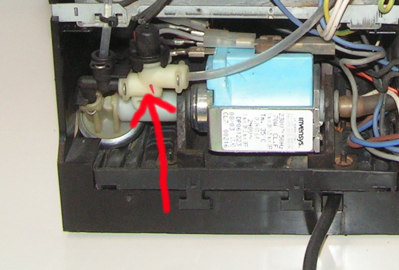

      ich habe ein Problem mit meiner Jura S95. Wenn ich auf die Dampftaste drücke hört man die Pumpe in kurzen gleichmäßigen Abständen pumpen. Dies geht eine Weile lang aber es kommt kein Dampf.
      Die Pumpe und das Magnetventil wurden vor kurzem ausgetauscht. Ich hatte die ganze Kaffeemaschine begutachtet und kein Leck feststellen können. Die Dichtungen wurden alle durch neue Dichtungen ersetzt. Hat jemand noch einen Tipp wo der Fehler liegen könnte? Schonmal vielen Dank im vorraus!
      Kaffee/ Tee Bezug Funktioniertsehr gut Habe das ganze System kontrolliert so weit wie es geht dasMagnetventil habe ich erneuert
      wenn am die Leitungen Beobachtet fließt auch Wasser und die Pumpe wird Impulsmäßig angesteuert
      das einzige was mir aufgefallen ist das unten am Drainageventilein ein wenigWasser herauskommt
      ich habe heute das neue Ablaufventil bekommen und eingebaut hat keineVerbesserung ergeben gleicher Fehler kein Dampf
      habe mich jetzt nochmal hingesetzt und beobachtet, wenn ich die Dampftastedrücke hört man ein rauschen gluckern und die Pumpe wird impulsweiseangesteuert sonst passiert nicht in den Leitungen sieht man das Wassersich bewegt

      Dann habe die Maschine Komplet Aufgeschraubt so dass ich an alle Teile ran sehenkonnte und habe sie über mehreren Tagen beobachtet
      Wenn ich auf Dampf oder Milchschaum drücke hat die Pumpe für ein bis zwei Sekundengepumpt und dann nur noch Intervall mäßig in den Leitungen sah man wie kleineMenge Wasser hin und her ging aber vorne ist nichts passiert
      Dann habe ich mal die Leitungen am Thermoblock bewegt und merkte dasLuftblasen entstanden und undicht sind meine Vermutung war dann das dasSystem kein Druck aufbauen kann
      Habe die Leitungen und die Verschraubungen am Thermoblock erneuert wareine Heiden Arbeit
      Der Erfolg war gleicher Fehler wie vorher
      Was mir aufgefallen ist wo ich die Maschine wieder in Betrieb nehmen wollte könntich nicht das System mit Wasser Fühlen erst wo ich das Auslaufventilausgebaut habe ginge es das ist mir auch schon beim Filter Wechsel auf gefallendas es sehr schlecht ging

    • Das intervallmässige Pumpen beim Dampfbezug ist normal und so vorgesehen.
      Hast du denn mal das Auslaufventil gecheckt? Vielleicht ist der Plastikstift vorne gebrochen?
      Wegen der Entkalkung: Hast du eventuell einen Filter programmiert? -dann wird nämlich die Funktion des Entkalkungsprogramms gesperrt.
      In dem Fall erst ausprogrammieren.
      LG Jönne
