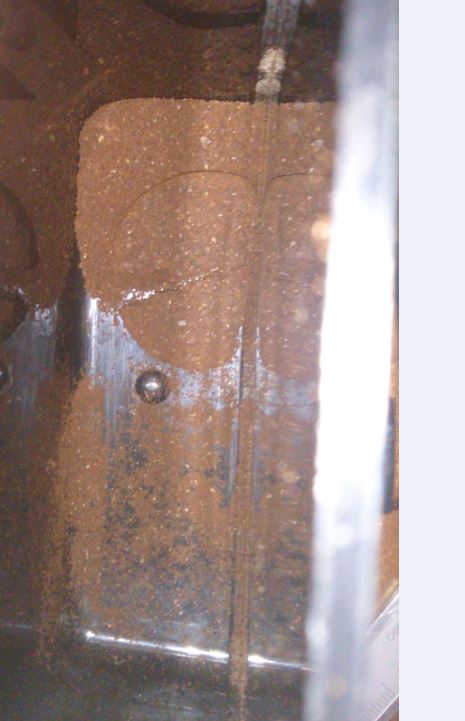

Hallo Forum,
meine Krups EA 8038 hatte einen Test Endlosschleife und hat dann den Fehlercode 12 ausgegeben.

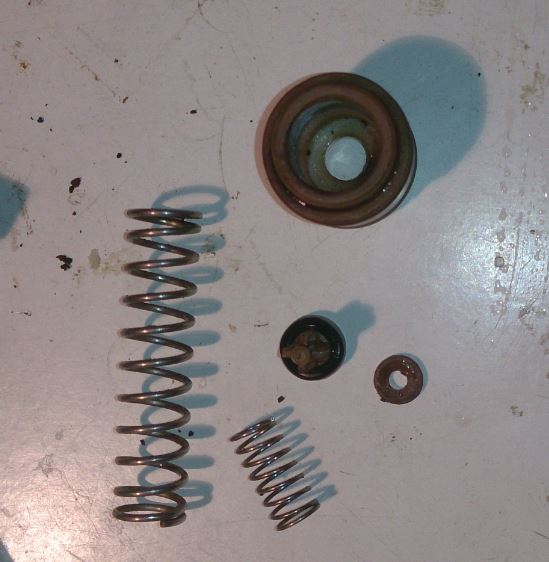

Nachdem ich meinen Kaffeemaschine gereinigt habe (Drainage Ventil ausgebaut gesäubert) und dem Ulka Pumpenmotor eine neue Kugel und O-ring spediert habe und den Brühkolben gefettet habe ist der Fehlercode 12 nicht mehr vorhanden.
Nun habe ich ein anderes Problem! Fast das gesamte Wasser läuft in die Auffangschale und es steigt nur Wasserdampf aus der Brüheinheit auf. Das Kaffeepulver bleibt trocken!

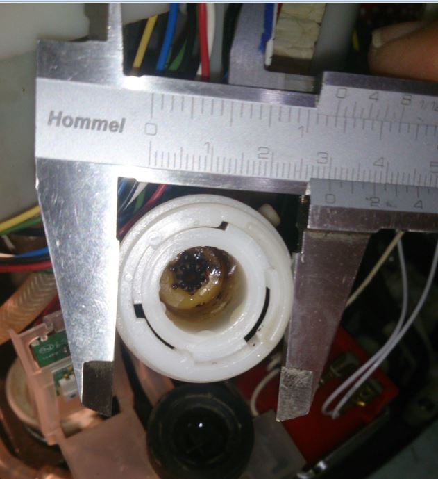

Ich habe das 30mm Drainageventil mit der Doppelfeder und so einer Minischeibe.
Ich habe aber schon früher festgestellt das die Maschine wenig Wasser ausgegeben
Was kann ich tun um zu prüfen was das Problem ist. Warum kommt kein Wasser in die Brüheinheit?
Danke Danke Danke
Robert
