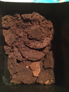

    • Du meinst wahrscheinlich die Mahlsteine und nicht das Mahlwerk, oder?
      Zu den Mahlsteinen:
      Das ist pauschal schwer zu sagen, da es von verschiedenen Faktoren abhängig ist.
      Am besten kann man es beurteilen, wenn man einen Doppelbezug startet. Dann sollte der Tresterkuchen mindestens 2,5cm und nicht matschig sein.
    • Ok, dann bestelle ich wohl doch mal Mahlsteine, hier kommt eher Matschepampe als Tabs raus, wobei das direkt nach einer Revision auch nocrmal sein kann hab ich irgendwo gelesen?
