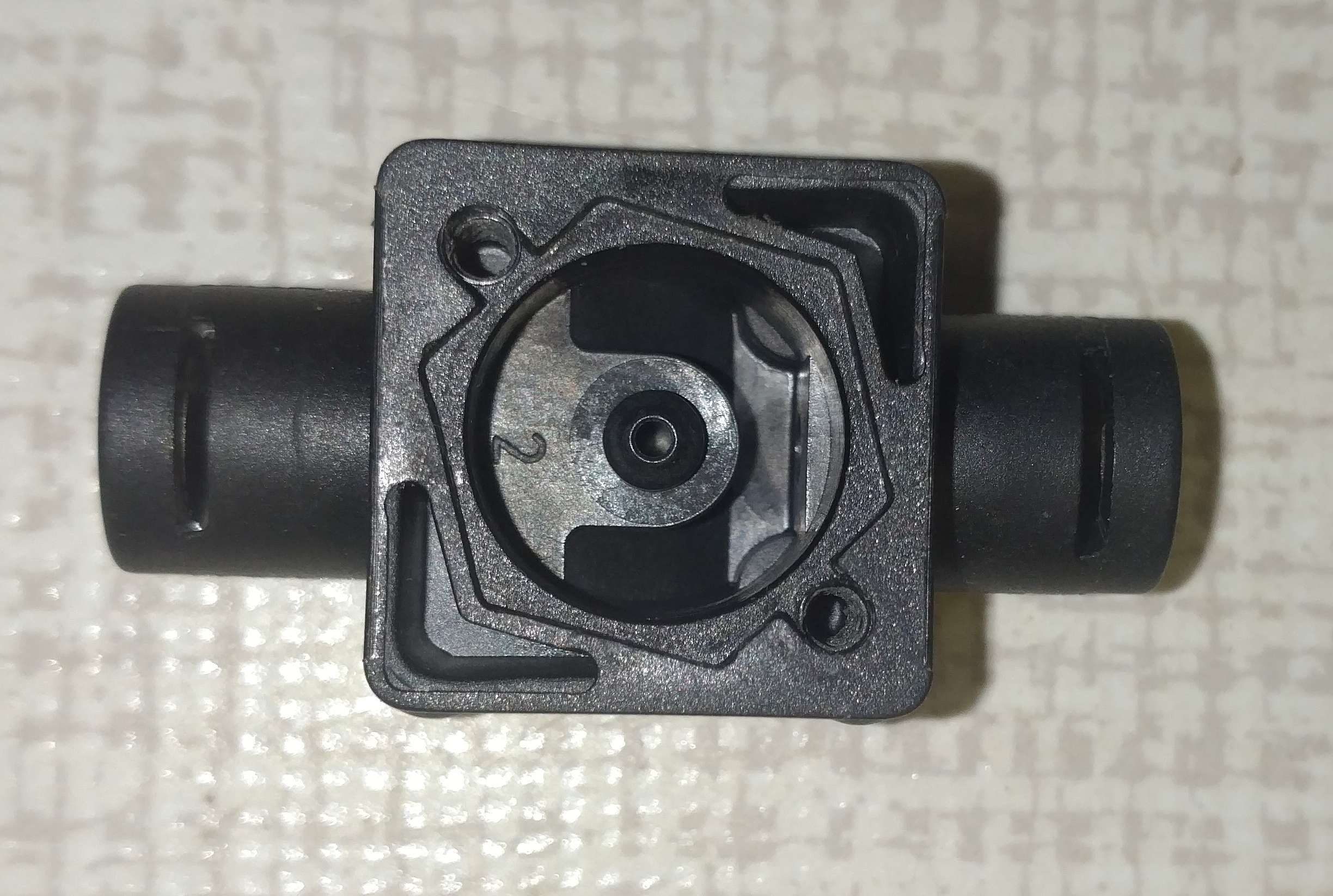

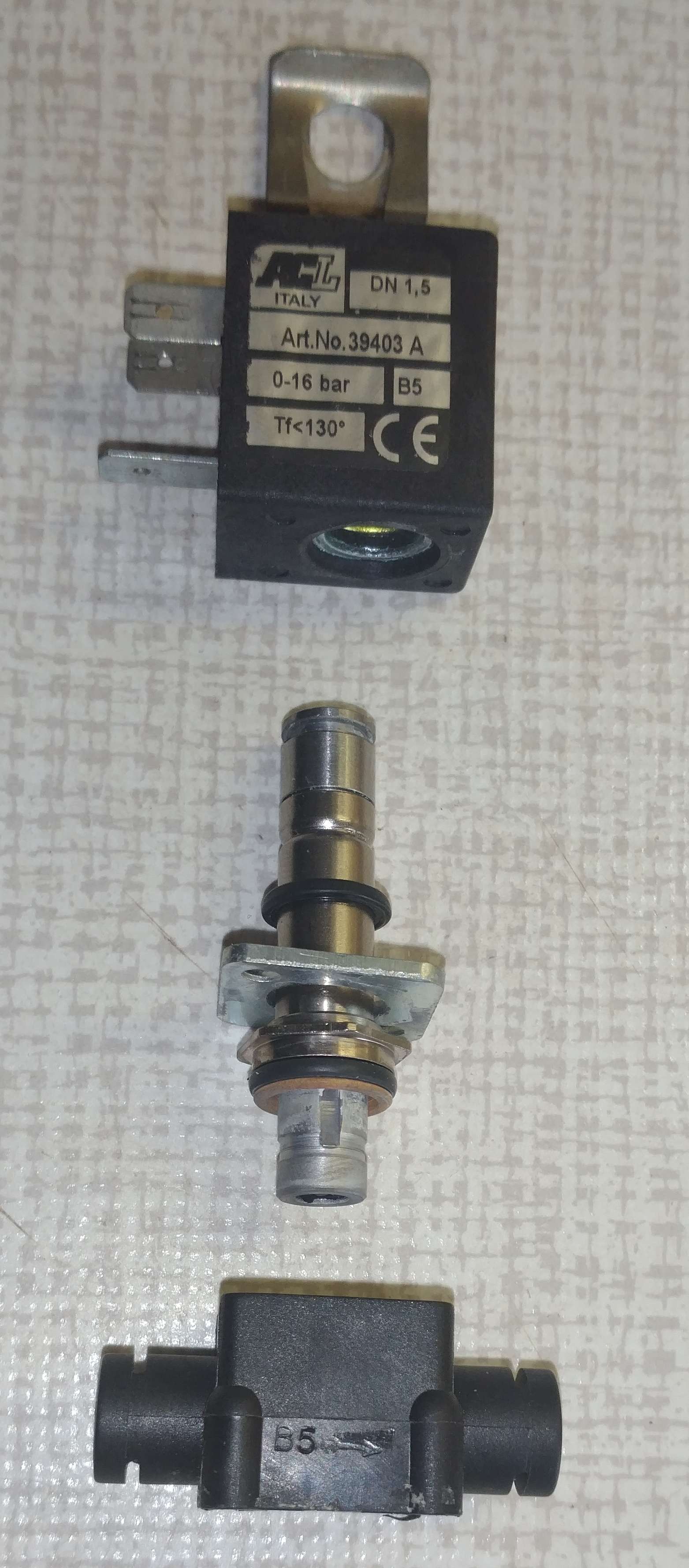

hier noch ein paar Bilder vom geöffneten Magnetventil, beim demontieren die Lage der Dichtungen merken, sonst passt es nicht mehr zusammen. Wenn der schwarze Kunstoff einen Riss hat kann man nichts mehr retten, außer ein neues kaufen. Wenn der stößel verkalkt ist und es nicht mehr öffnet kann man es so wieder gängig machen. Es erschließt sich jetzt auch warum es eine Fließrichtung gibt, bei verkehrter Montage drückt es den Stößel hoch, es wirkt dann wie ein Auslaufventil.
