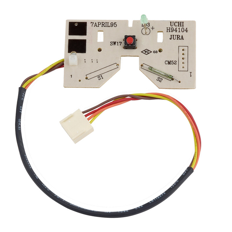

      Hallo, einer meiner Tasten für die Kaffeewahl lässt sich zunehmend schwerer aktivieren (mehrfachdrücken bzw starkes pressen nötig). Bevor sie ganz ausfällt wollte ich fragen welches Ersatzteil nötig wäre, bzw. ob es überhaupt wirtschaftlich ist dies zu ersetzen. Ich bin selbst die Ersatzteilliste durch gegangen und frage mich ob man da wohl gleich die komplette Leistungselektronik für 159,- bräuchte? Vielen Dank für konstruktive Antworten.
      die Tasten sitzen nicht auf der Leistungs-, sondern auf der
      Steuerelektronik. Diese ist überhaupt nicht neu als Ersatzteil
      von Jura für den Endkunden verkäuflich.
      In der Regel sind ganz normale Microschalter unter den
      Tasten verbaut, so wie hier auf dem Bild zu sehen ist (SW17):
      komtra.de/media/images/org/63658.JPG
      Diese Taster bekommt man im gut sortierten Elektronikfachhandel.
      Ohne elektrische Kenntnisse und entsprechende Ausrüstung wird
      sich der Taster aber nicht wechseln lassen.
