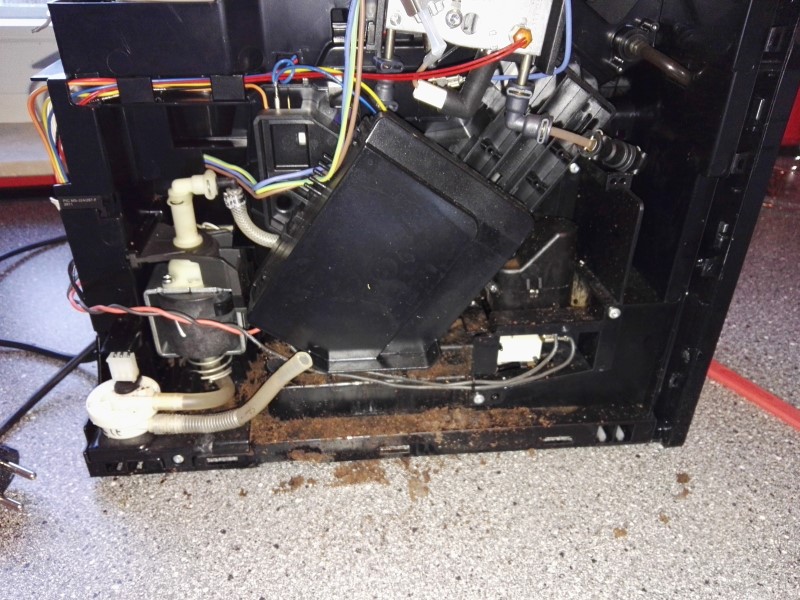

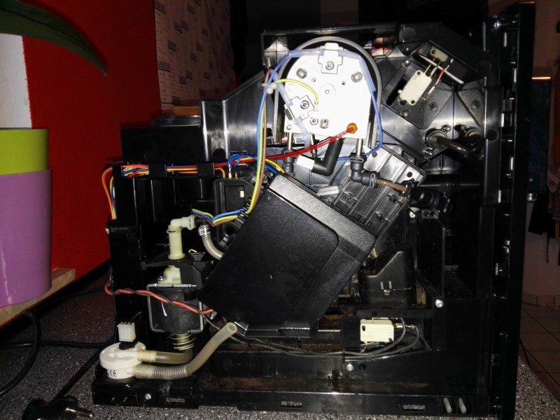

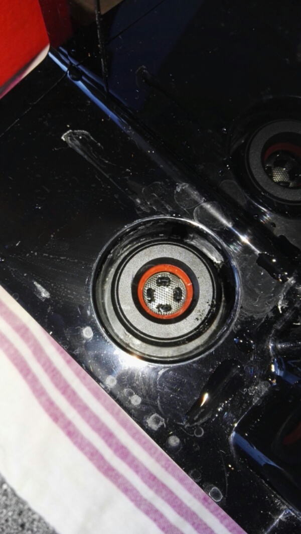

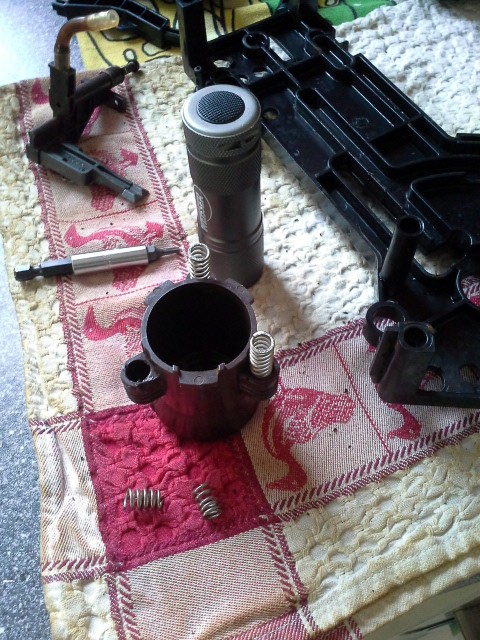

Hallo zusammen, bin etwas unsicher wegen benötigte Ersatzteile. An meiner Melitta sammelte sich unterhalb der Maschine sehr viel Wasser. Daraufhin habe ich die Maschine bei offenem Deckel laufen lassen und habe gesehen das am Brühkopf, wenn er nach oben gedrückt wird, unterhalb vom Silikon Schlauch Wasser rausspritz. Habe die Brühgruppe jetzt zerlegt, ist zwar dreckig und die Dichtungen werden natürlich auch ersetzt. Augenscheinlich kann ich aber keinen Fehler entdecken, auch der Silikonschlauch hat keinen Riss und es ist nichts gebrochen. Kann das eventuell an dem Crema Ventil liegen?
