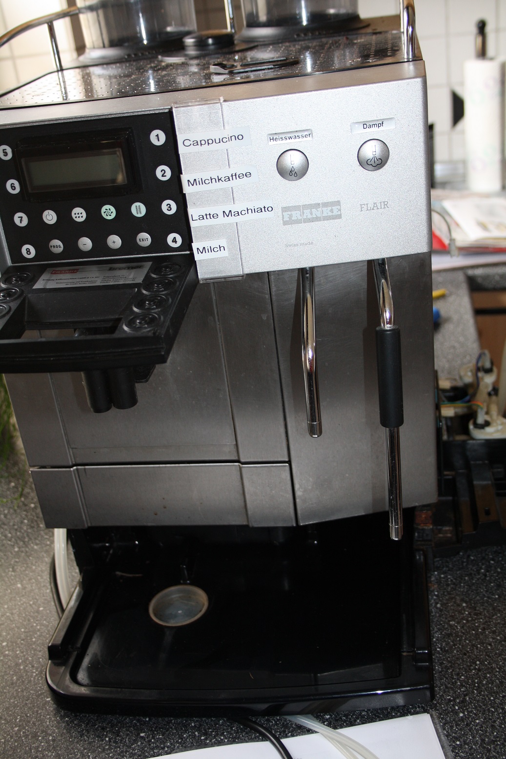

      Guten Tag,
      ich bin neu angemeldet und sage erst einmal ein Hallo in die Runde :-))
      Ich hatte letzte Woche das Problem, dass die Anweisung im Display kam : "System füllen/ spülen drücken". Beim drücken der Taste "Spülen" kam noch heißes Wasser aus der Leitung "Heißwasser". Aber die Meldung "System füllen/ spülen drücken" blieb.
      Dannt nach dem nach und nach Reinigen der Leitungen und Schleuche kommt zwar Wasser, aber kein "Heißes" Wasser mehr ...
      Und heute macht sie keinen Mucks mehr, Stecker rein, Schalter hinter an ... aber beim Drücken der "Power" Taste vorne passiert nichts.
      Ich würde gerne die Maschine weiter reinigen, entkalken ... aber über das Menü ist keine Chance in die Reinigung zu kommen :(
      Christian

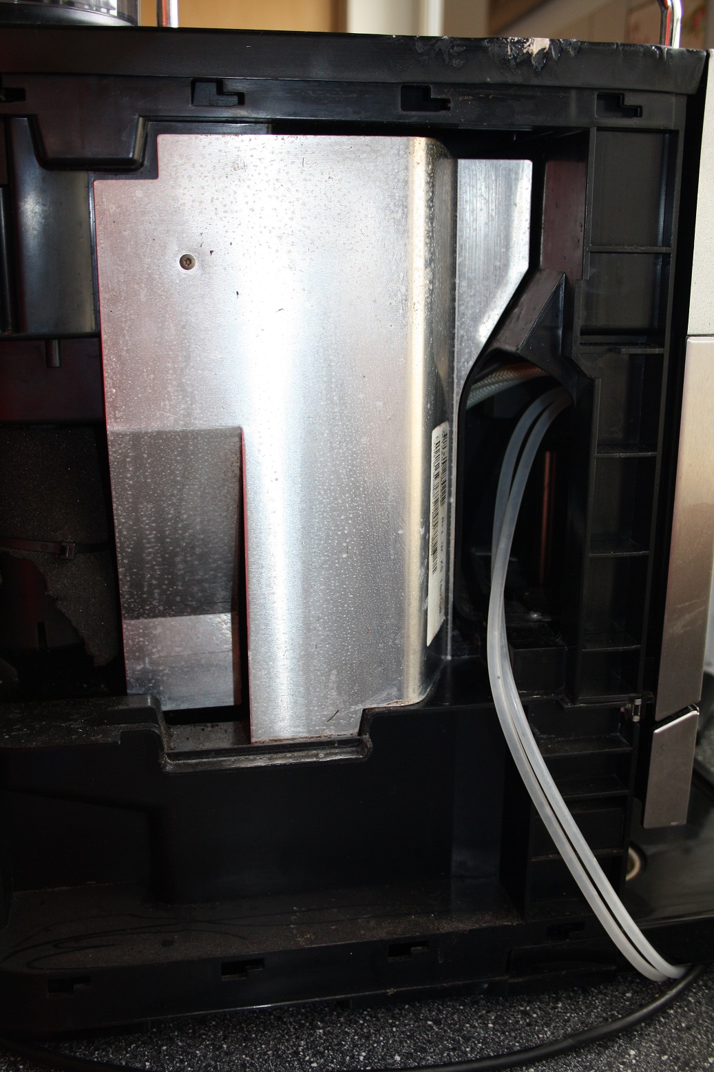

      danke für eure Ausführungen. Die Maschine sagte nichts mehr, als ich noch nicht die Seiten abgebaut hatte. Sicherungen, die durchgebrannt sein könnten, hat die Maschine aber nicht ?
      Bezüglich der Flowmeter hatte ich keine Verschmutzungen gesehen, aber das schaue ich mir dann noch einmal an ... klar, viele Anschlüsse sind oxidiert, die wollte ich eh mal alle reinigen :)
      Hab ich das richtig verstanden, erst wenn alle Seitenwände wieder angebaut sind, gibt es auch Strom ?
      Vielen Dank für Eure Mithilfe :)
      Christian

    • Es könnte auf der Rückseite ein Schalter sein, der den
      Strom unterbricht wenn er nicht geschlossen ist.
      Zumindest ist das bei der bauähnlichen Jura X7 so.
