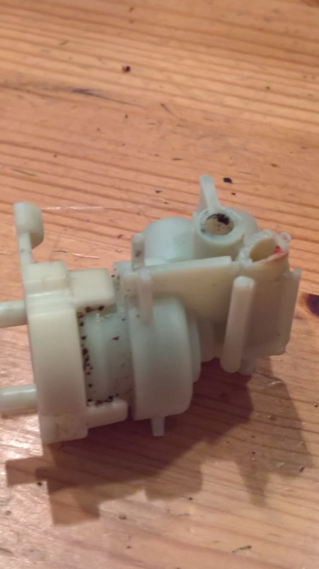

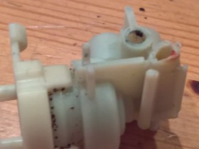

      an meiner Jura Impressa, welche ich gebraucht gekauft habe und deswegen das Baujahr nicht weis, ist das Dampfventil welches sich oberhalb der Heizpatrone befindet undicht. Leider konnte ich nirgendwo ein Ersatzteil finden. Ich wäre sehr dankbar, wenn mir jemand weiterhelfen könnte.

      wenn es das Ventil nicht mehr einzeln gibt, musst Du die komplette
      Heizung ersetzen:
      komtra.de/jura-ersatzteile/jur…euche-jura-aeg-krups.html
      Ist aber auch kein Schaden, da die einzelnen Ventile ohnehin 34,90 €
      gekostet haben und die ALU-Heizung kein ewiges Leben hat. Also
      lieber nochmal 25 € drauflegen und alles ist neu...
    • Hallo BS,
      vielen Dank für deine Antwort. Ich habe mir schon fast so etwas gedacht. Konnte mir halt nicht vorstellen, dass die Heizpatrone komplett nur unwesentlich mehr kostet, als das einzelne Kunststoffteil. Dann werde ich wohl in den sauren Apfel beißen und Heizpatrone mit Anbauteilen und Dampfventil kaufen.
