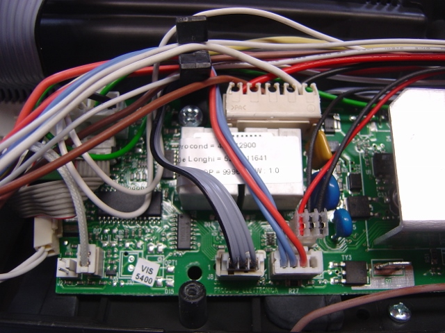

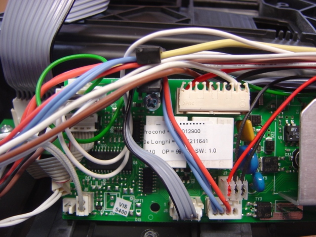

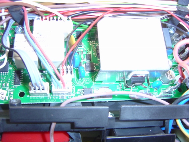

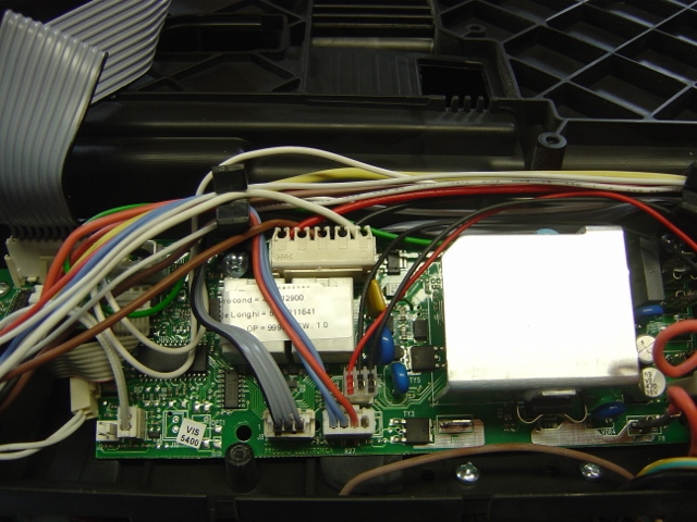

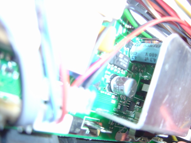

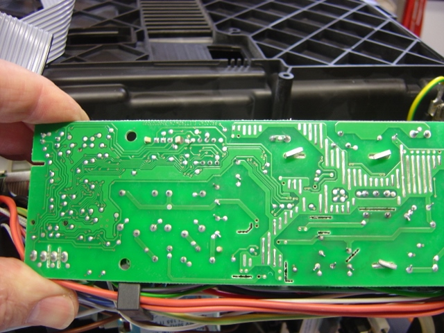

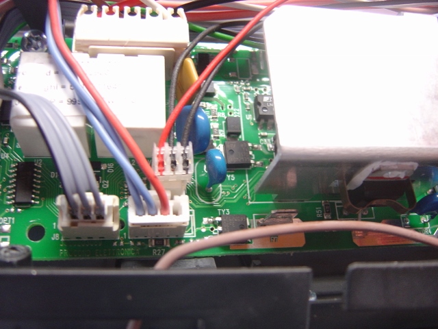

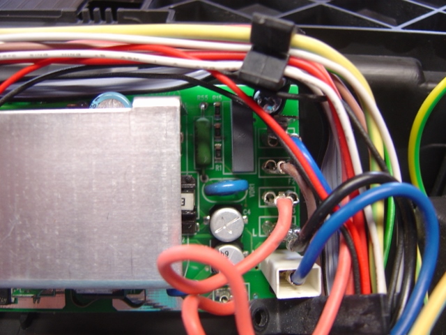

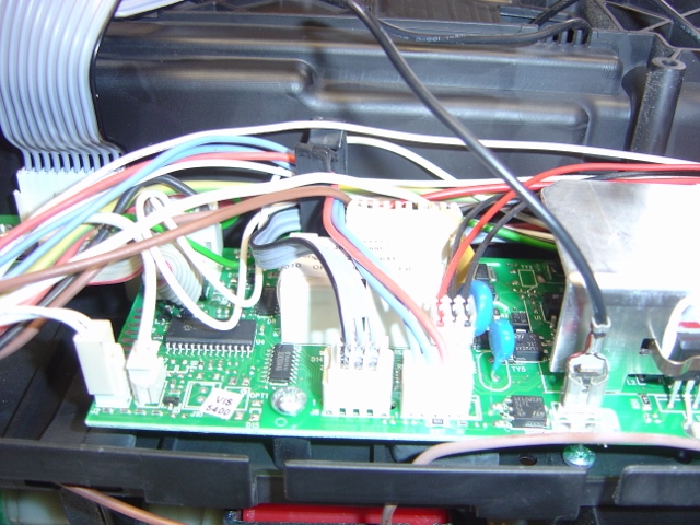

    • Schaut schon sehr nach der Leistungselektronik aus. Mach mal ein paar Bilder von der, vielleicht erkennt man was. Aber mach die Kabel davor auf Seite.
    • Hallo, habe Fotos gemacht, Dateianhänge sind zu groß um hochzuladen.
      An der Platine kann man keine Schmauchspuren, oder Schlüsse erkennen, sieht alles ok aus.
      Habe keine Vergleichswerte für den TY1, den hätte ich in Verdacht.
      Der Motor des Mahlwerkes ist ok, den habe ich so angeschlossen und läuft.
      Ich kann auch nix erkennen, da wirst du um eine Ersatzplatine nicht runkommen.
    • Uriwal schrieb:
      Kann man nirgendwo so einzelne Teile, den Tyristor, etc, bekommen? - oder auch nur Ausschitte vom Schaltplan?
      Sollten Triacs verbaut sein, 2 Typen bekommt man z.B. hier im Forumsshop. Das ist das neuere Layout der Leistungselektroniken, da habe ich noch kein Reverse Engineering gefunden.
    • Könnte sein.
    • Uriwal schrieb:
      vermutlich doch ein Wechsel der gesamten Leistungsplatine erforderlich.
      Denke ich auch.
