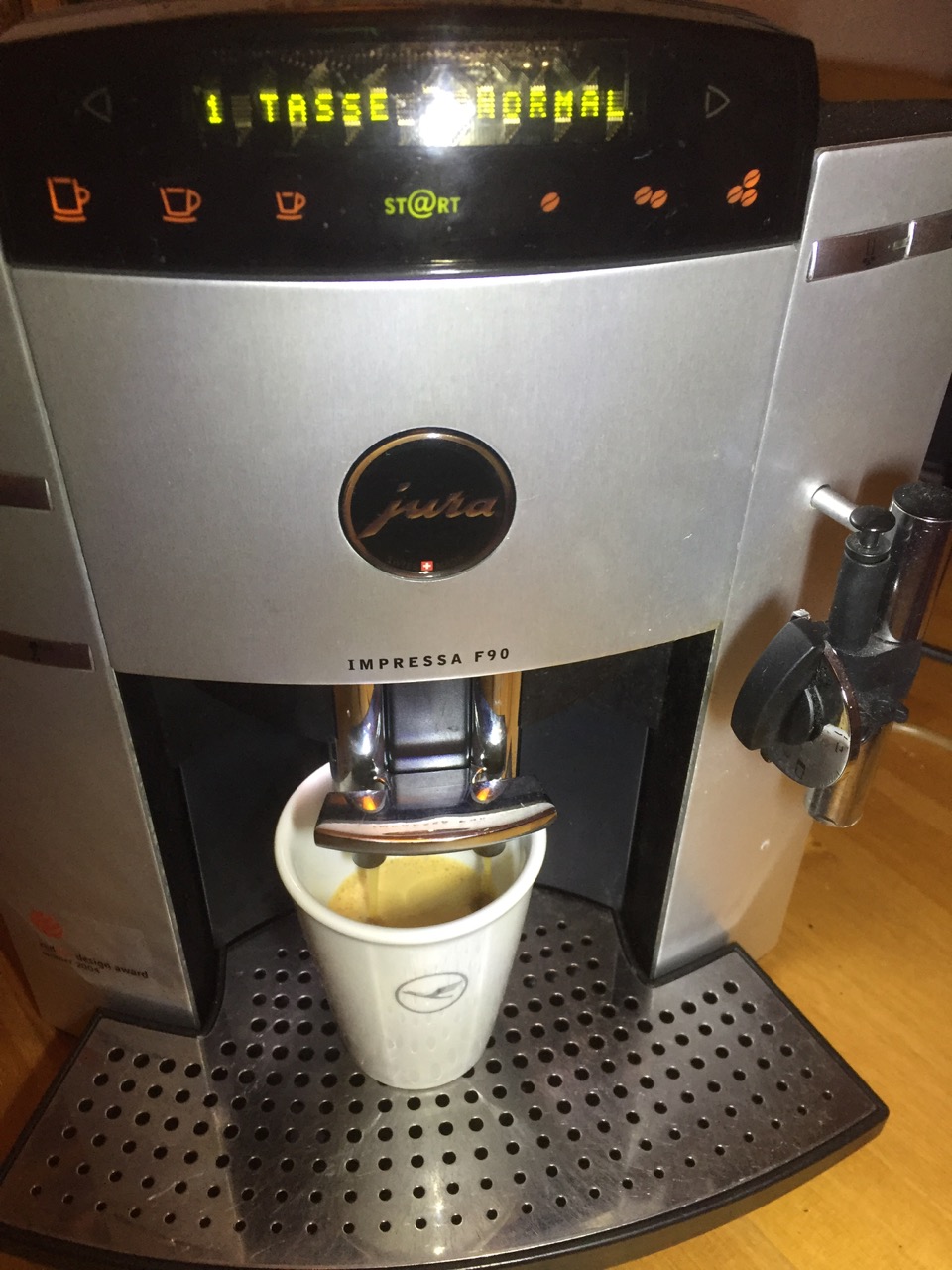

      @BlackSheep Aktueller Stand bei der Maschine. Ich hatte mich auch auf die Logik eingeschossen und kam gestern Abend nun endlich auch dazu diese zu tauschen. Und siehe da, das gute Stück rüttelt und zuckelt wieder wie es soll (siehe Photo).
      In diesem Sinn, allen erstmal einen herzlichen Dank!
