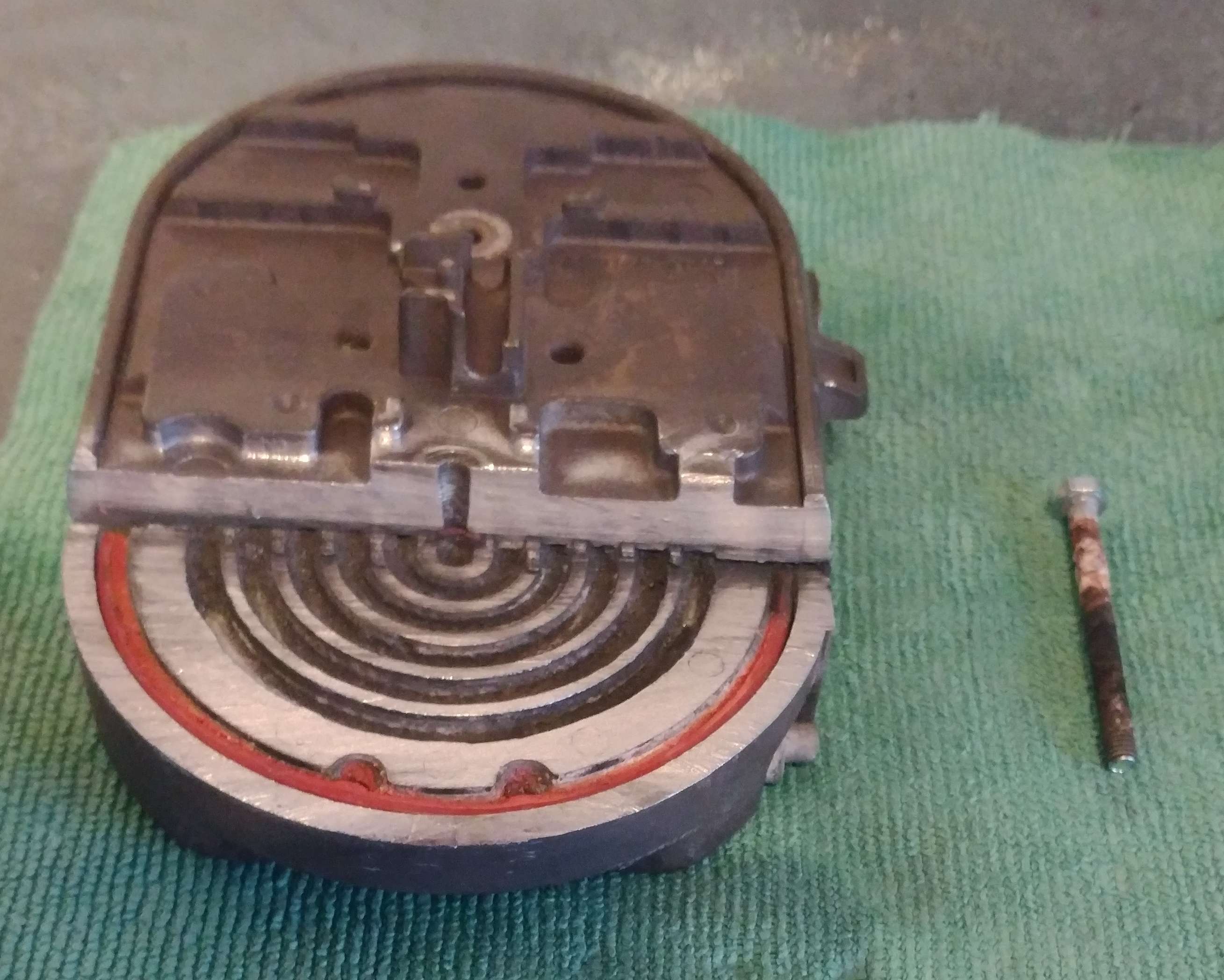

So ich hatte jetzt drei bis vier undichte Thermoblöcke, die waren trotz neuer Dichtungen in der Mitte und neuen Legris Anschlüssen, in der Miite undicht. Getestet wurde mit einem selbst gebauten Pumpenstand und einem modifiziertem Auslaufventil. Es schien als ob es bei den Schrauben in der Mitte raus läuft. Da genügend kaputt waren und ich eine Säge bedienen kann, habe ich mir die Mühe gemacht und einen zum Teil zersägt. Hier das Ergebnis:
Jetzt ist ersichtlich wie das Teil hergestellt wurde und das man es nur bedingt neu abdichten kann. In die untere Wanne wurden drei Dichtungen eingesetzt, Deckel drauf und fest gepresst. Wenn die Dichtungen bei den Verschraubungen hart geworden sind, kann man nichts mehr machen, so fest kann man den nicht zusammen ziehen.
