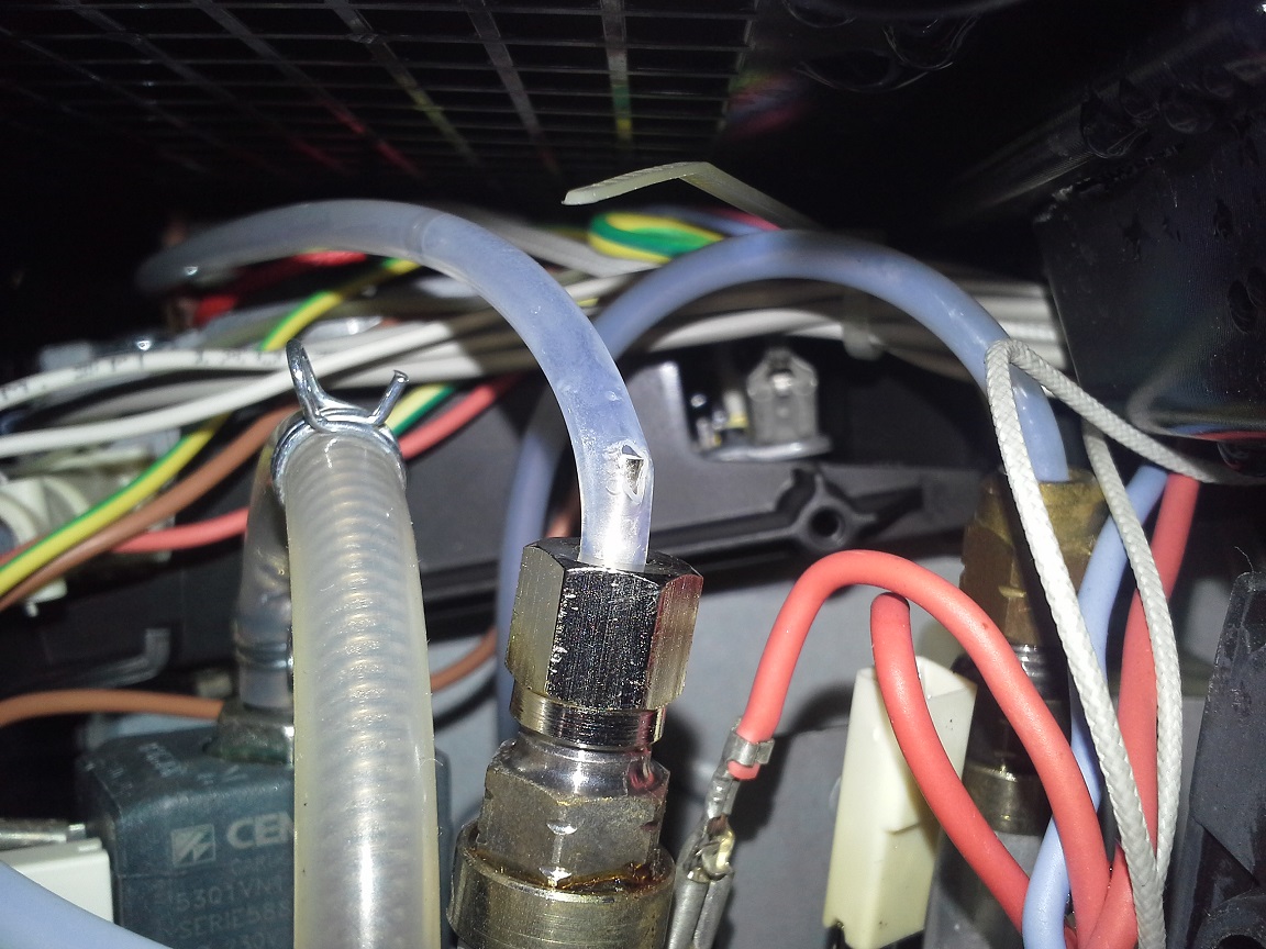

      Hallo Zusammen.
      Beim Milchaufschäumen spritzt und stockt es immer wieder. Ein Schlauch siehe Bild ist nun zum 2.Mal
      geplatzt. Kaffe lässt sich weiterhin gut zubereiten.
      Was kann das sein?
      Danke für euer Hilfe.
      Grüße Joachim
    • Da wird das vordere Magnetventil nicht korrekt öffnen, also auswechseln.

    • Der neue Schlauch ist auch milchig und von dieser Seite bei Komtra bestellt. Dazu habe ich noch eine Frage: Oben im 2.Bild kann man sehen, dass ein Metallteil im Schlauch ist, müsste dieses ganz versenkt sein, also müsste ich den Schlauch weiter hinein schieben?
      Die Maschine lässt sich ohne Wassertank nicht starten so habe ich ihn immer wieder kurz eingesetzt aber sie hat dann tatsächlich schon während dem Startvorgang Wasser gezogen und auch der Heisswasserbezug war im Anschluss kein Problem mehr. Vielen Dank.
      so sieht der neue Schlauch aus. Die Metallhülse ist wesentlich länger als beim ursprünglichen Schlauch. Kann man oben im Bild auch gut sehen: Links ist der bereits ausgetauschte und rechts noch ein ursprüngliches Modell. Auf der rechten Seite sieht man oberhalb der Mutter keine Metallhülse. Das erste mal ist der ursprüngliche Schlauch auch richtig geplatzt, da er keine Schwachstelle hatte. Aufgrund des Deckels der Maschine kann ich den Schlauch auch nicht weniger biegen. Was könnte ich tun oder denkt ihr bei einer funktionierenden Maschine ist das kein Problem?

    • So kenn ich das auch nicht. Ruf mal bei komtra an und frag mal nach.

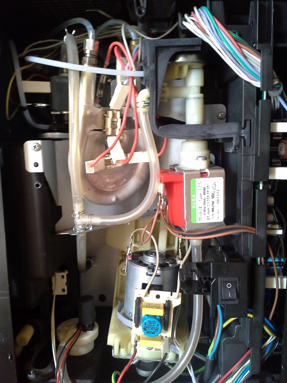

    • Unter dem Gerätedeckel sitzt der Thermoblock, da passen die gemessenen Temperaturen. Lade mal ein Bild vom Innenleben deiner Maschine hoch.
    • Oss schrieb:
      ja an der Dampfheizung unter dem Gerätedeckel.
      Dass wir uns auch richtig verstehen, auf dem zweiten Bild ist der Thermoblock und nicht die Dampfheizung zu sehen.
