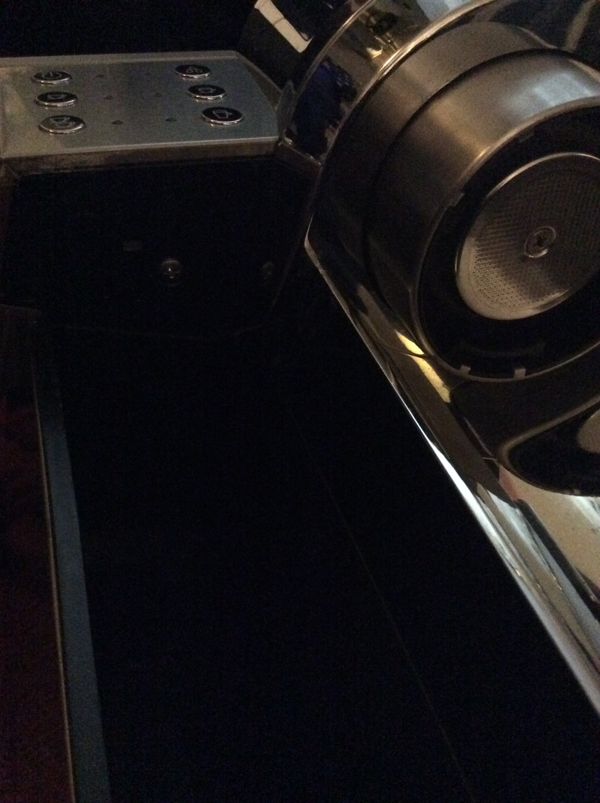

    • Anscheinend nicht, diese Maschine ist auch nicht sonderlich verbreitet. Lade halt mal ein paar Bilder hoch, wo man die Maschine von oben/unten/seitlich/hinten sieht.

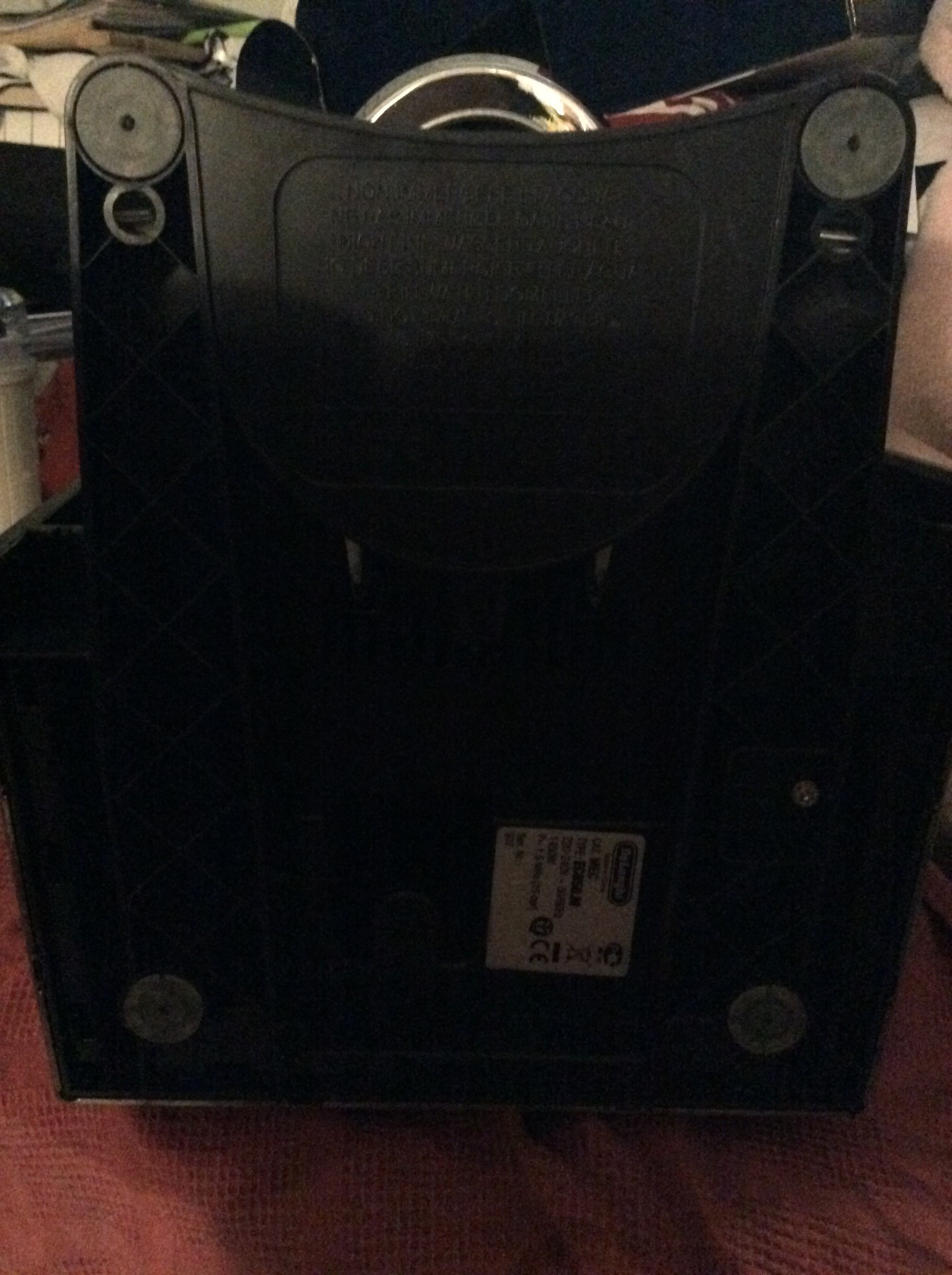

    • Ich hoffe du erkennst etwas... sind nur ein paar Schrauben aber ich würde gerne wissen wie ich am besten anfange... wenn ich wüsste ich kann den Deckel oben abziehen würde ich schon weit kommen. Auch eine Idee warum ich kein Cappuccino mehr ziehen kann ?? Wie gesagt Espresso geht
      ich würde mal die Schrauben von Bild 2 und Bild 3 entfernen.
      Dann muss sich die hintere Gehäuseummantelung mit samt der
      Abdeckplatte nach oben herausnehmen lassen.
      Sprich: Wenn die Abdeckplatte nach oben entnehmbar ist, solltest
      Du das Gerät weiter öffnen können. Diese wird wahrscheinlich
      hinten von den zwei Schrauben gehalten und irgendwie von unten
      mit 1 oder 2 Schrauben im Bereich seitlich des Brühkopfes.
      Die Schraube auf der Geräteunterseite sollte nichts mit der Öffnung
      des Gehäuses zu tun haben.
      Die Maschine sollte zwei Rundthermoblockheizungen haben
      Evtl. ist die für den Dampf defekt, oder es liegt am Andock-
      bereich für die Milchkanne. Dieser sollte weitgehend baugleich
      zur ESAM 6600 sein, wenn das bei der Fehlersuche weiterhilft.
      Mehr weiß ich auch nicht, da auch ich das Gerät nicht kenne.
