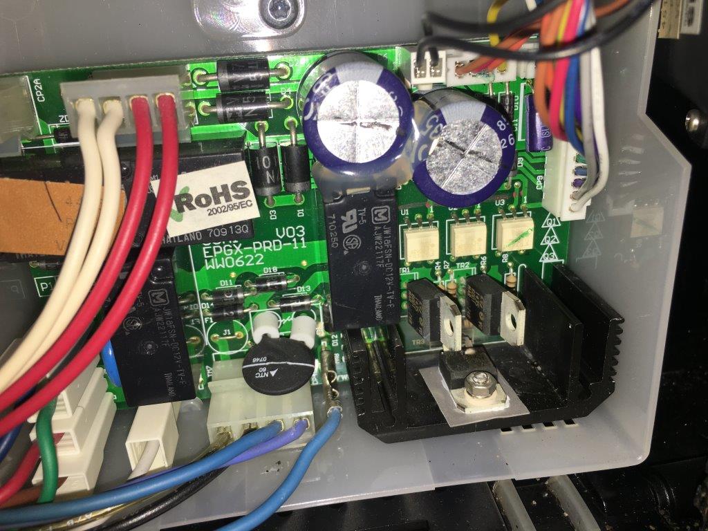

      bedauerlicherweise zeigt meine geliebte Maschine (Jura F50) seid kurzem Störung 5 an.
      Gestern Abend bin ich dann mal auf Fehlersuche gegangen und habe kurzeitig die Schmelzsicherungen überbrück, um zu testen ob der Thermoblock überhaupt Wärme aufbaut. Dann die Maschine eingeschaltet und siehe Störung 5 war nicht mehr da. Der Thermoblock wurde wärmer und wärmer und plötzlich erschien im Display Störung 1. Vorsichtshalber hatte ich dann die Überbrückung wieder entfernt.
      Kann ich anhand dieser Erkenntnisse davon ausgehen das der Temperatursensor defekt ist?

      ich vermute eher, dass der Temperaturfühler einen Knacks hat, dadurch sind dann die Temperatursicherungen gekommen. Es kann auch die Logik kaputt sein, dass der Optokoppler immer leitet. Minus ist am Gehäuse, vom Festspannungsregler, dann kann man bei den Optokopplern messen, ob bei beiden Seiten 5V anliegen, wenn auf der einen 0V ist, dann ist die Logik kaputt. Gemessen wird wenn die Maschine aus ist.

      Habe mal die Messung nach BlackSheep's Anleitung durchgeführt. Es liegt im Standby Modus (Netzstecker drin, Maschine aus) 224v an. Auch wenn ich den breiten weißen Stecker zur Steuerung ziehe.
      Was für Möglichkeiten habe ich jetzt? Komplette leistungselektronik tauschen?

    • Deine Maschine ist schon recht neu und wird den zero energy switch haben. Dann auch noch zweilagig, was es nicht einfacher mach, zum Entlöten. Ich würde an deiner stelle nur den TR3 wechseln, vom Kühlprofil lösen, krumm, kaputt biegen und dann mit einer Entlötpumpe den Rest versuchen raus zu bekommen. Ohne richtige Ausrüstung macht es keinen Spaß, an solchen Platinen zu löten. Habe eine XF50 mit Mahlwerk Kurzschluss repariert. Vier Dioden, Triac und Leiterbahn auf der Rückseite, Jura hat mit der Leiterbahn eine Sicherung eingebaut.
    • Da die Bauteile in der Schaltung sind, eher weniger. Ich habe schon soviel Elektroniken in den Händen gehabt und repariert, es wird mit größter Wahrscheinlichkeit nur der Triac sein. Bei der XF50 war auch noch ein Widerstand beim Triac kaputt, den defekt hat man erst gesehen, alls er ausgelötet war.
