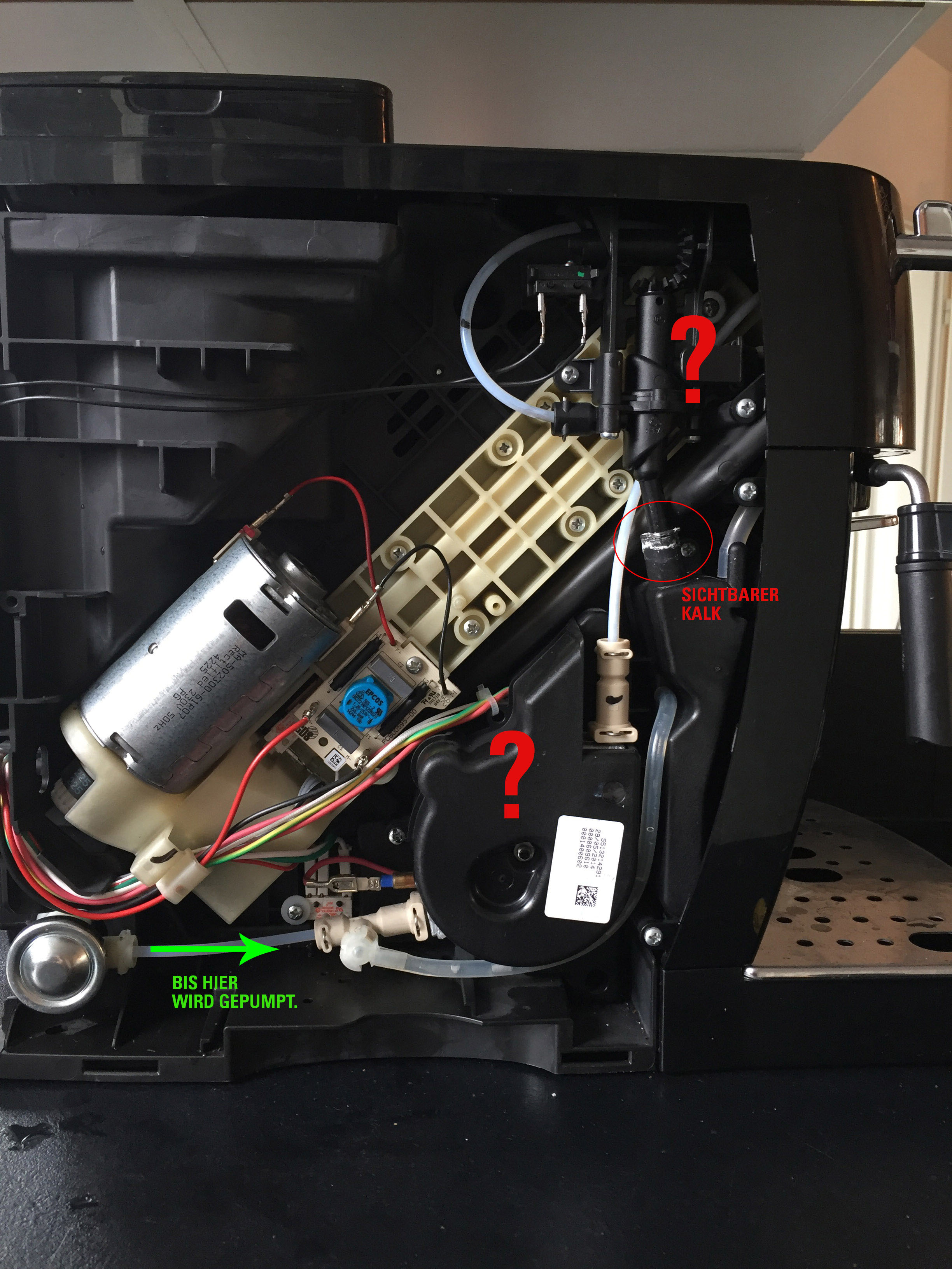

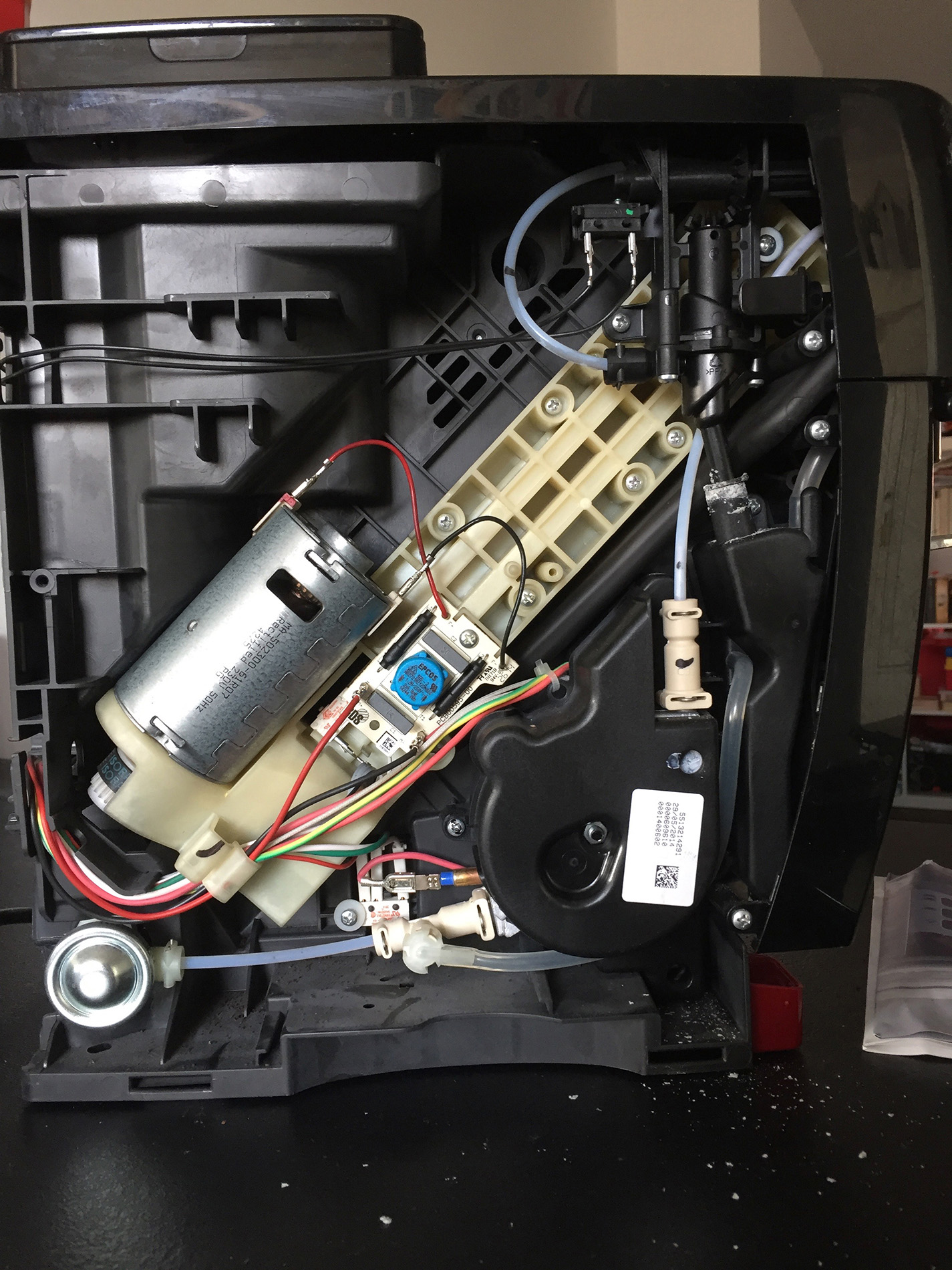

    • Ich saß heute wieder vor der offenen Maschine und konnte zumindest bestätigen, dass die Pumpe & Flowmeter 100%ig funktionieren.
      Erst ab der Brühgruppe muss das Problem sein, was zu deiner Theorie passt, Tobias.L.
      Ich habe Fotos gemacht und würde mich über eine kleine Anleitung freuen, was ich da genau ausbauen muss, bzw. was ich mir ersparen kann. Danke.
        947,88 kB, 2.448×3.264, 782 mal angesehen
    • Die Anleitung ist ja super ausführlich – ich weiß nur nicht, wie ich das Teil überhaupt ausbauen soll. Erkenne das Bauteil im offenen Zustand der Maschine noch nicht mals. Sorry, wenn ich mich hierbei so doof anstelle und nochmals vielen Dank für deine Tipps.
    • Es gibt auch eine Anleitung zum demontieren einer ECAM. Du musst die Front auch noch abbauen. Bei dem Brühkolben, ist die Seite 5-7 interessant, da wird die Verstopfung sein. Dafür muss man nicht den ganzen oberen Brühkolben ausbauen. Der ist gar nicht so einfach ein und aus zu bauen. Habe an der Stelle mit einem Staubsauger den kalkpropfen ausgesaugt, weil ich nicht alles zerlegen wollte.
