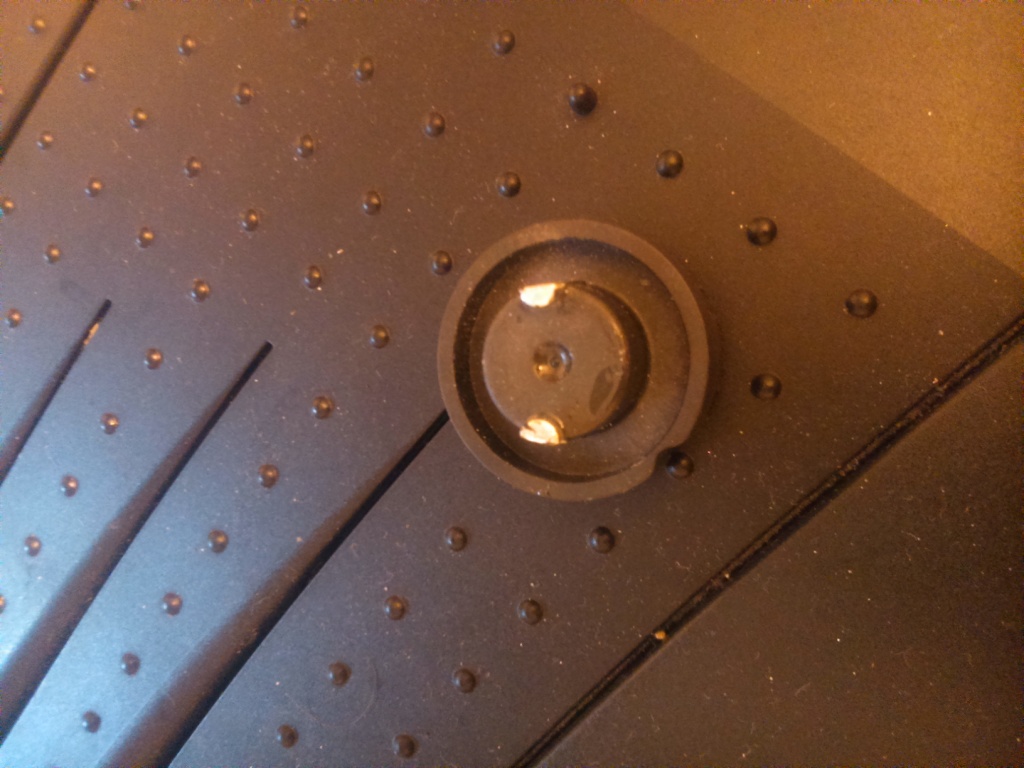

Hallo Zusammen,
habe eine Jura Z5, die kein Dampf und kein heisses Wasser liefert, ich dachte zuerst der Thermoblock wäre verkalkt, da beim Dampfbezug etwas aus der Düse brodelte. Dieser ist jedoch OK. Eine Spülung der Dampfdüse ist möglich, es kommt jedoch ein ganz schwacher strahl Wasser heraus und der Tresterbehälter ist mit Wasser gefüllt.
Ich befürchte das Keramikventil ist der Grund.
Was ist der Grund, warum ein Keramikventil nicht mehr richtig funktioniert, bzw. wie ist es aufgebaut?
Danke im Voraus !
