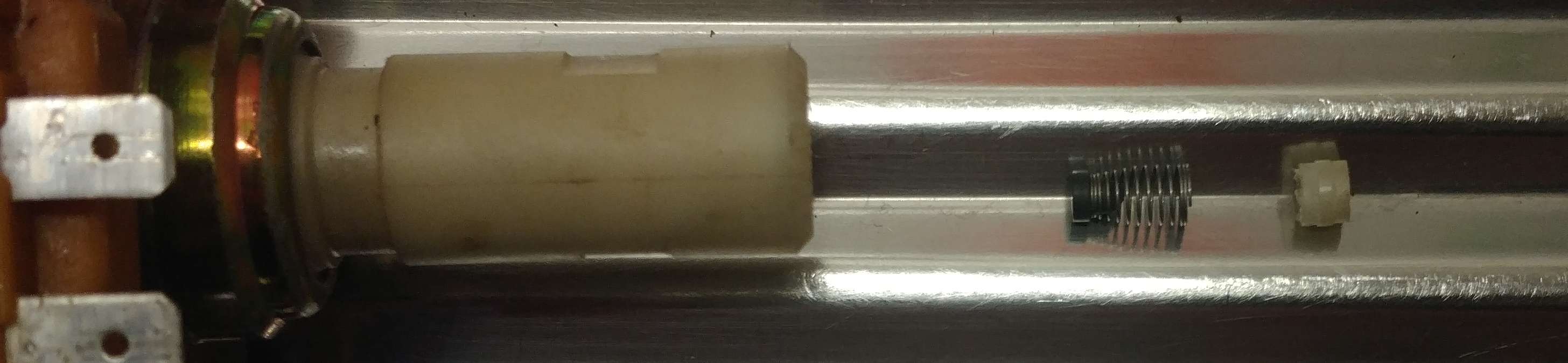

      Ein Querschnitt der Pumpe, um es sich besser vorstellen zu können. Das kleine schware Rechteck, zwischen den Kontakten, müsste eine Diode sein, die Frage kam hier im Forum mal auf.

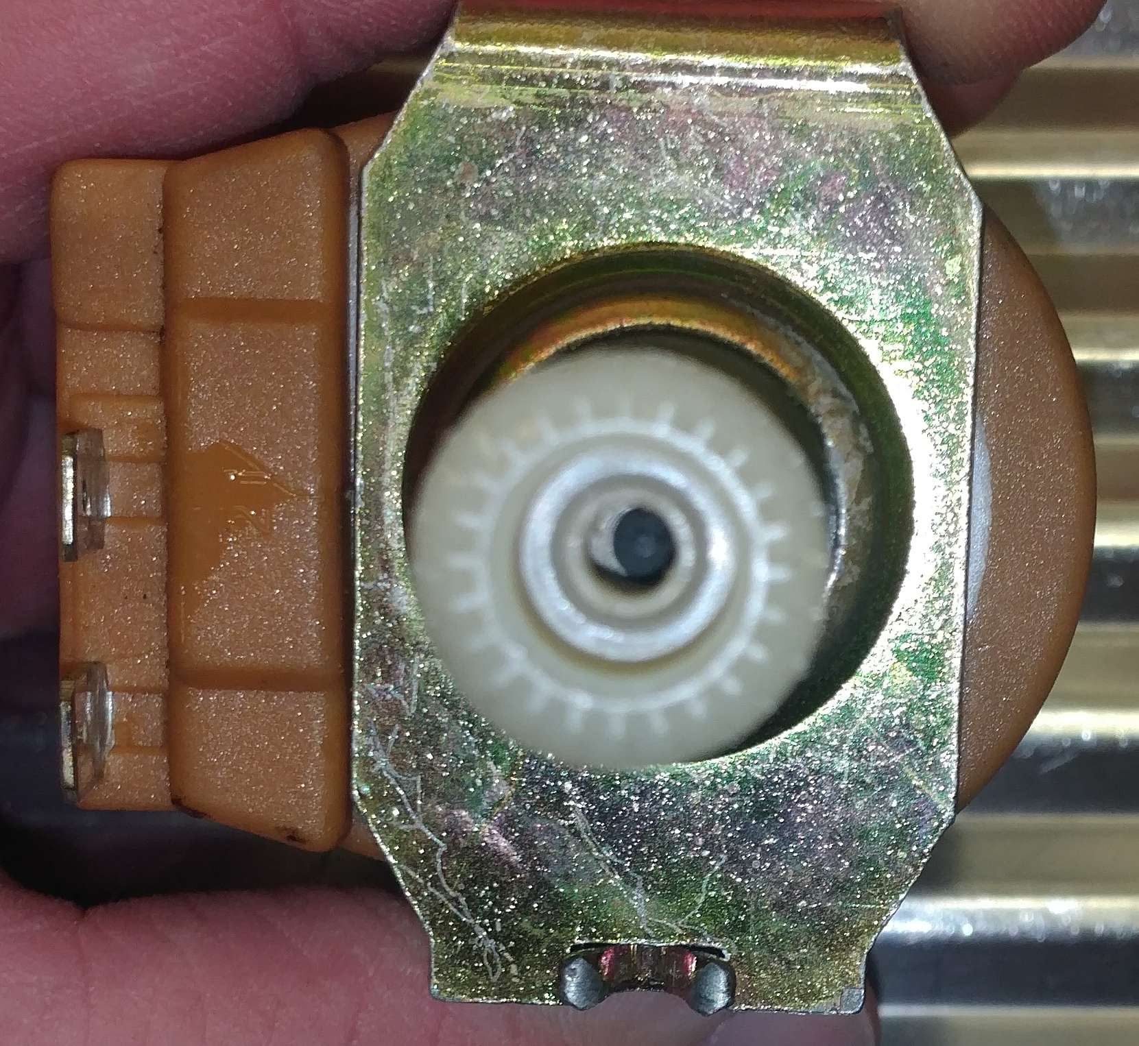

    • Hier noch ein paar Bilder, von einer ganzen Pumpe, um es ganz eindeutig zu zeigen, wie man den Ring herausbekommt, ohne die Pumpe zu zerstören.
      Auf diesem Bild sieht man gut den Ring, der die Feder mit Dichtung festhällt.

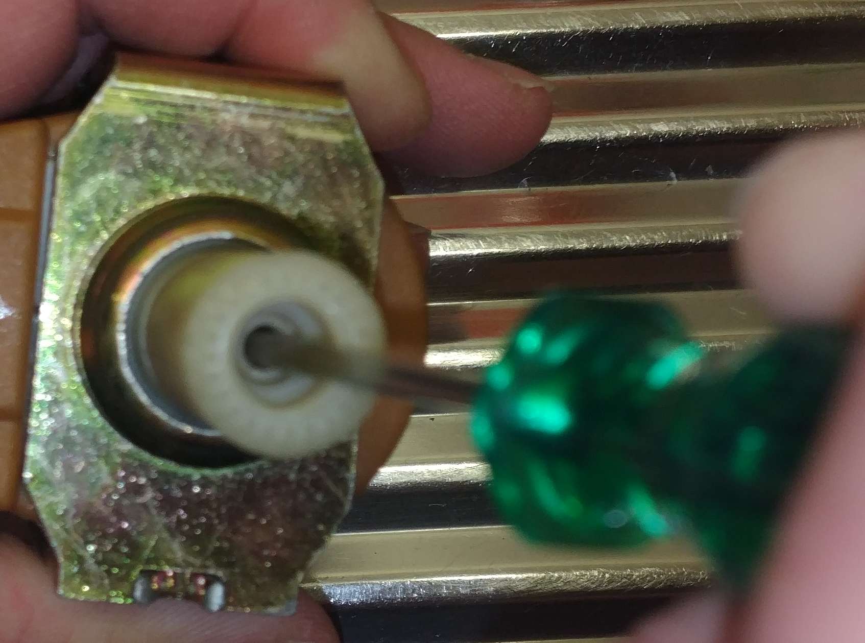

      Mit einem kleinen Schraubendreher lässt sich dieser vorsichtig entfernen.

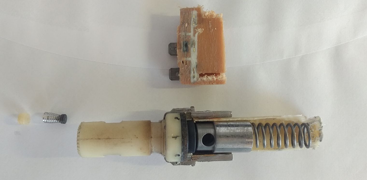

      So sieht es dann komplett demontiert aus, man beachte die kleinen "Zacken", am Ring
      Wer die Schläuche, von alten Maschinen gesehen hat/kennt, der weiß, dass der Dreck auch im Thermoblock und wohl in der Pumpe steckt. Dadurch bleibt die eine Dichtung kleben und ein Befüllen kann nicht mehr statt finden.
