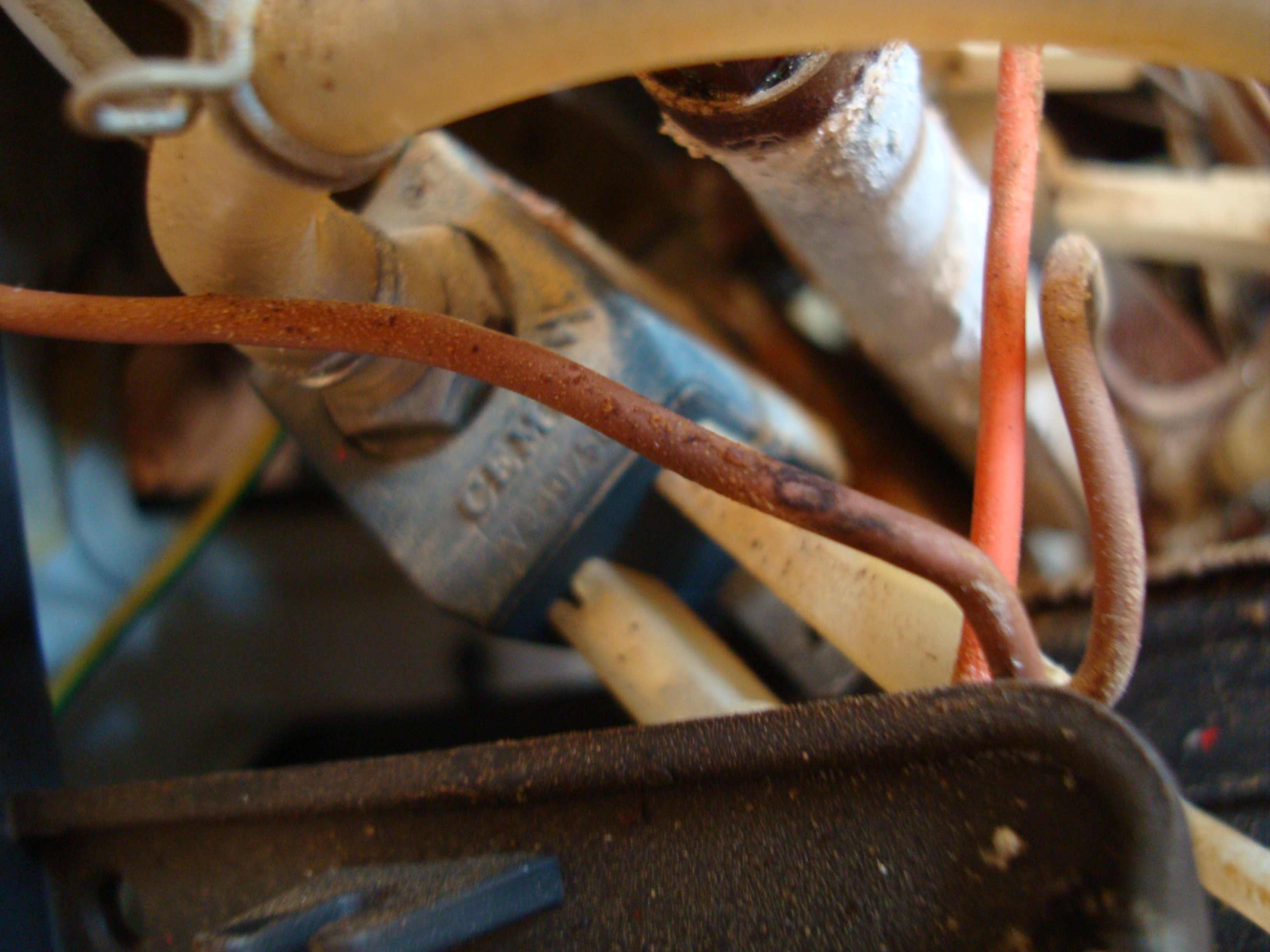

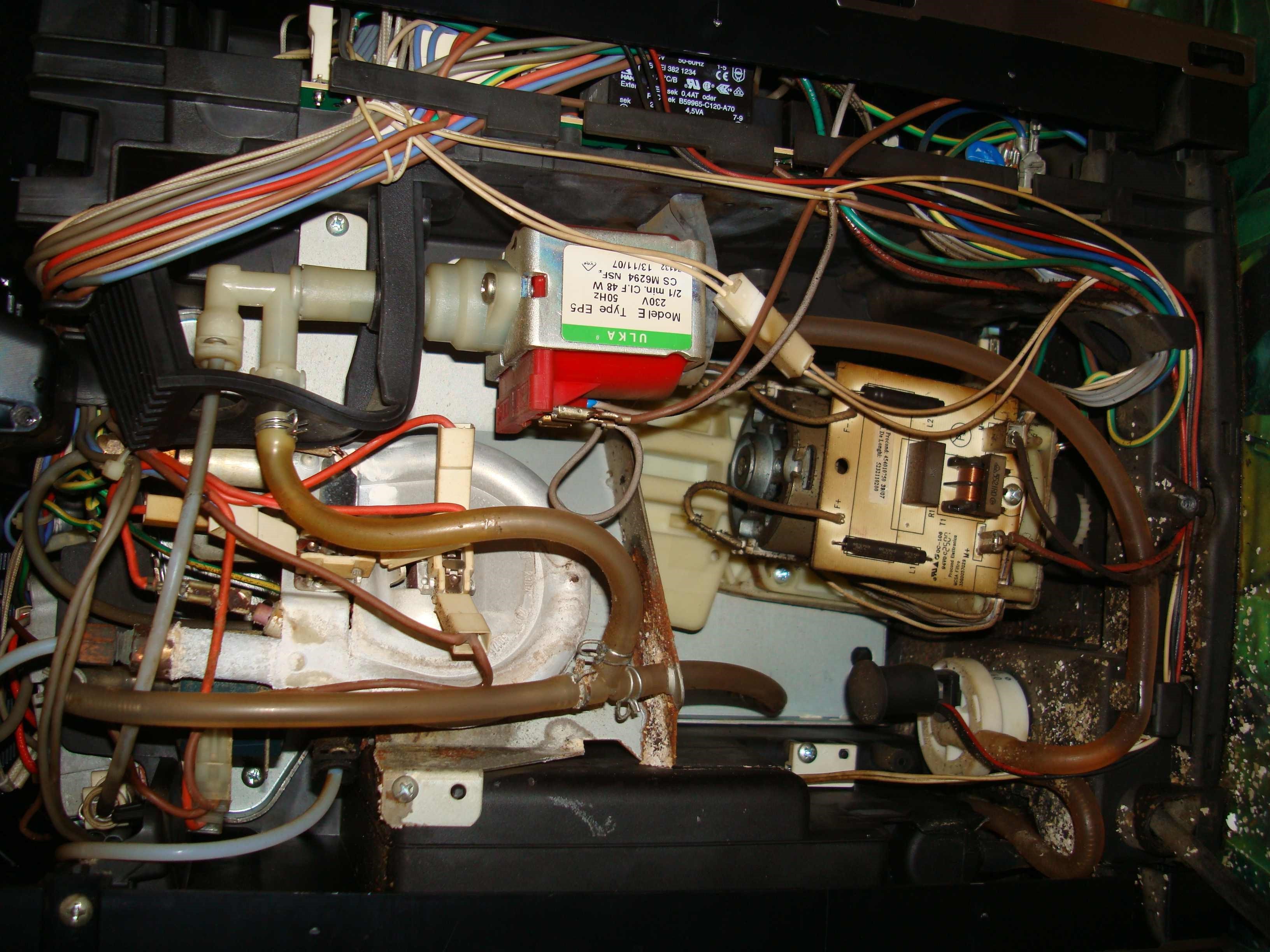

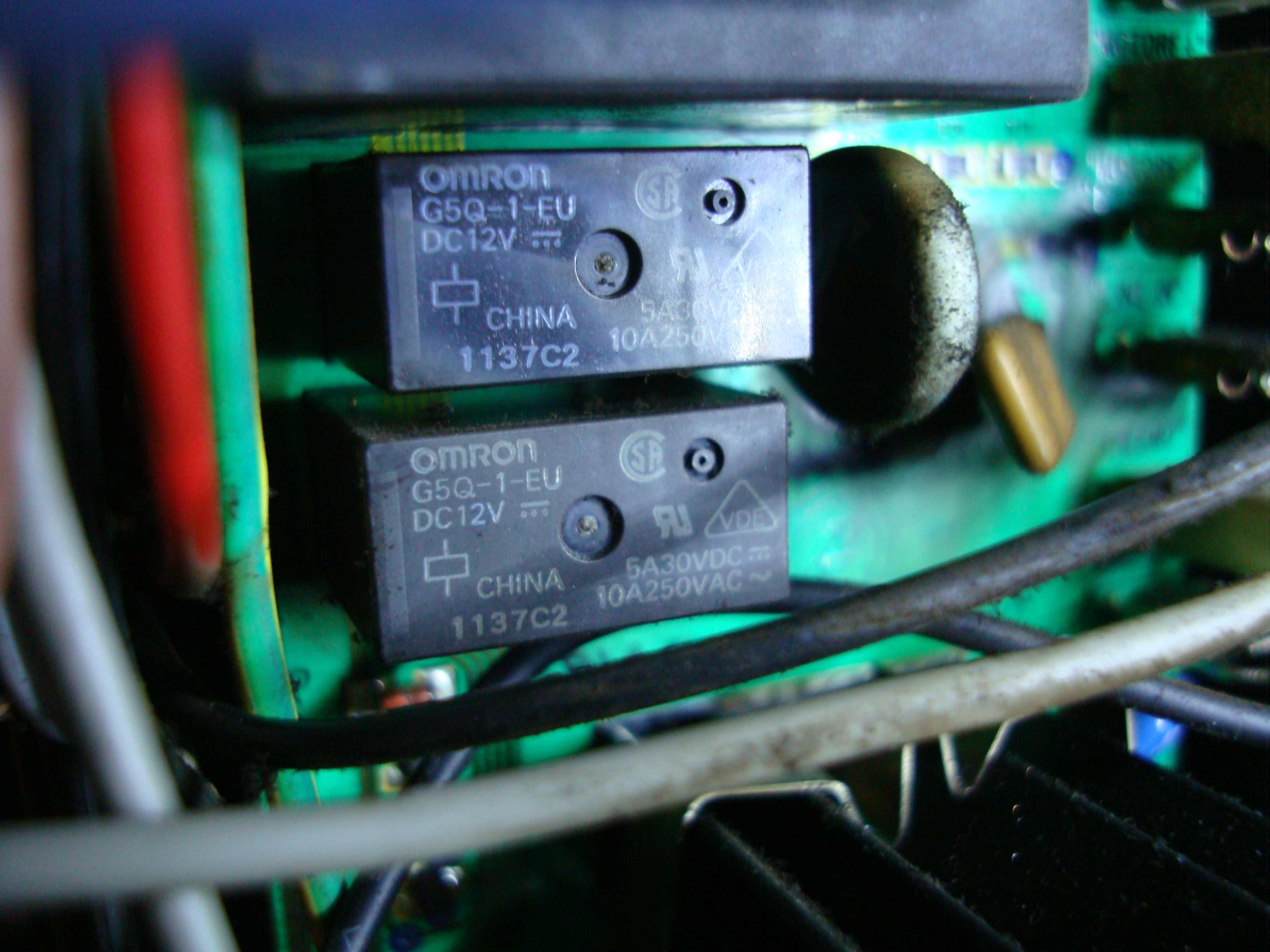

    • Moin Stefan - erstmal hinten aufgemacht. Sieht schlimm aus.... auf den ersten Blick. Es ist ein feines Gebrösel zu sehen - Kalk ? Ich entkalke regelmässig mit Durgol.
      Wie gehe ich jetzt vor ? Testprogramm geht nicht, weil der FI sofort rausfliegt. Wenn ich Deiner Annahme folge, würde ich dieses Ventil wechseln, vielleicht auch gleich die Pumpe für Michschäumer / Heisswasser.

    • Auf alle Fälle sind da die Dampfheizung und das 3 Wegeventil fällig.

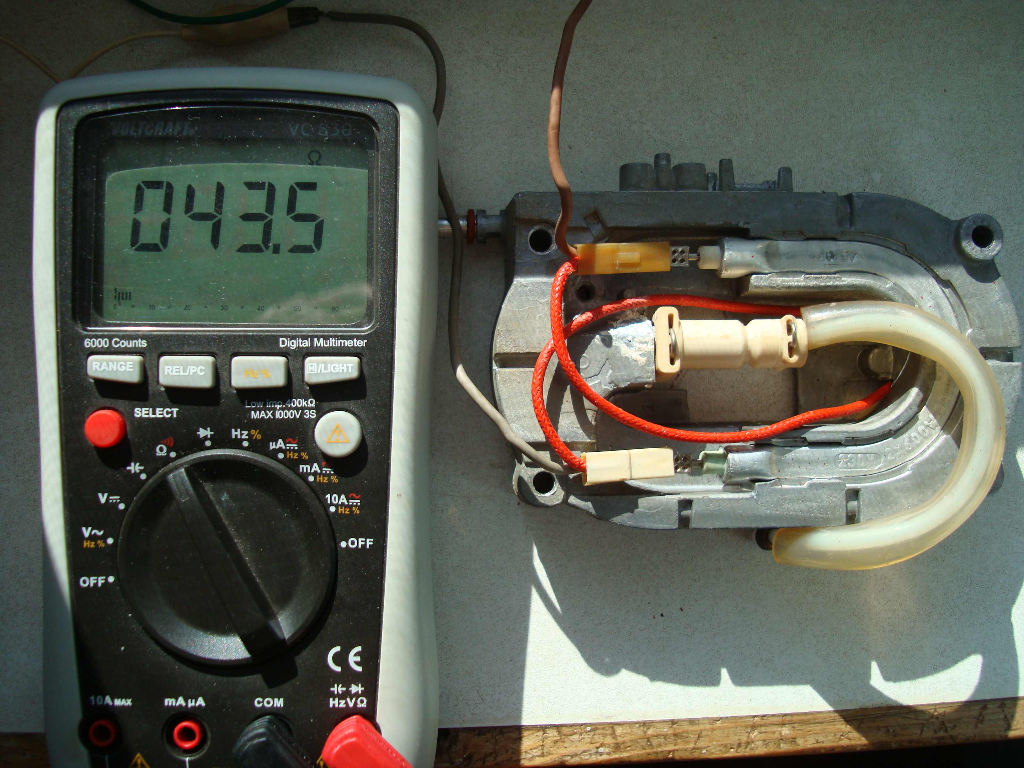

      habe den Erhitzer ausgebaut. Messung ergab 43 Ohm; Phase / Nullleiter zur Masse ca. 40 MOhm

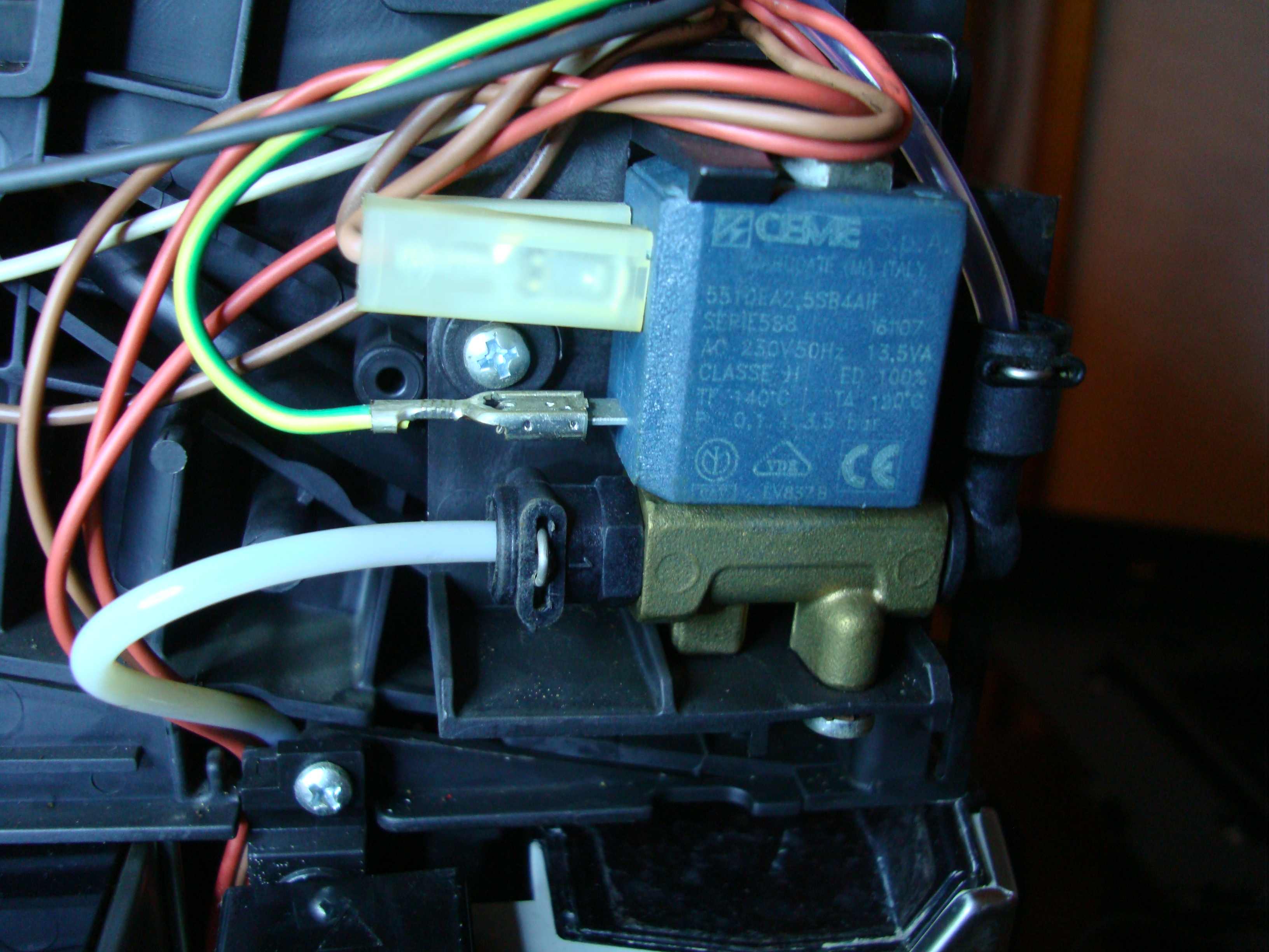

      Leckagen waren keine zu sehen. Erneuern ? Als Magnetventil, das nicht taktet habe ich nur eins entdeckt :
      Ist das das Magnetventil für Wasser / Milch ?
      Grüße win

      du hast hier den Thermoblock ausgebaut! Die 43 Ohm sollten soweit Ok sein.

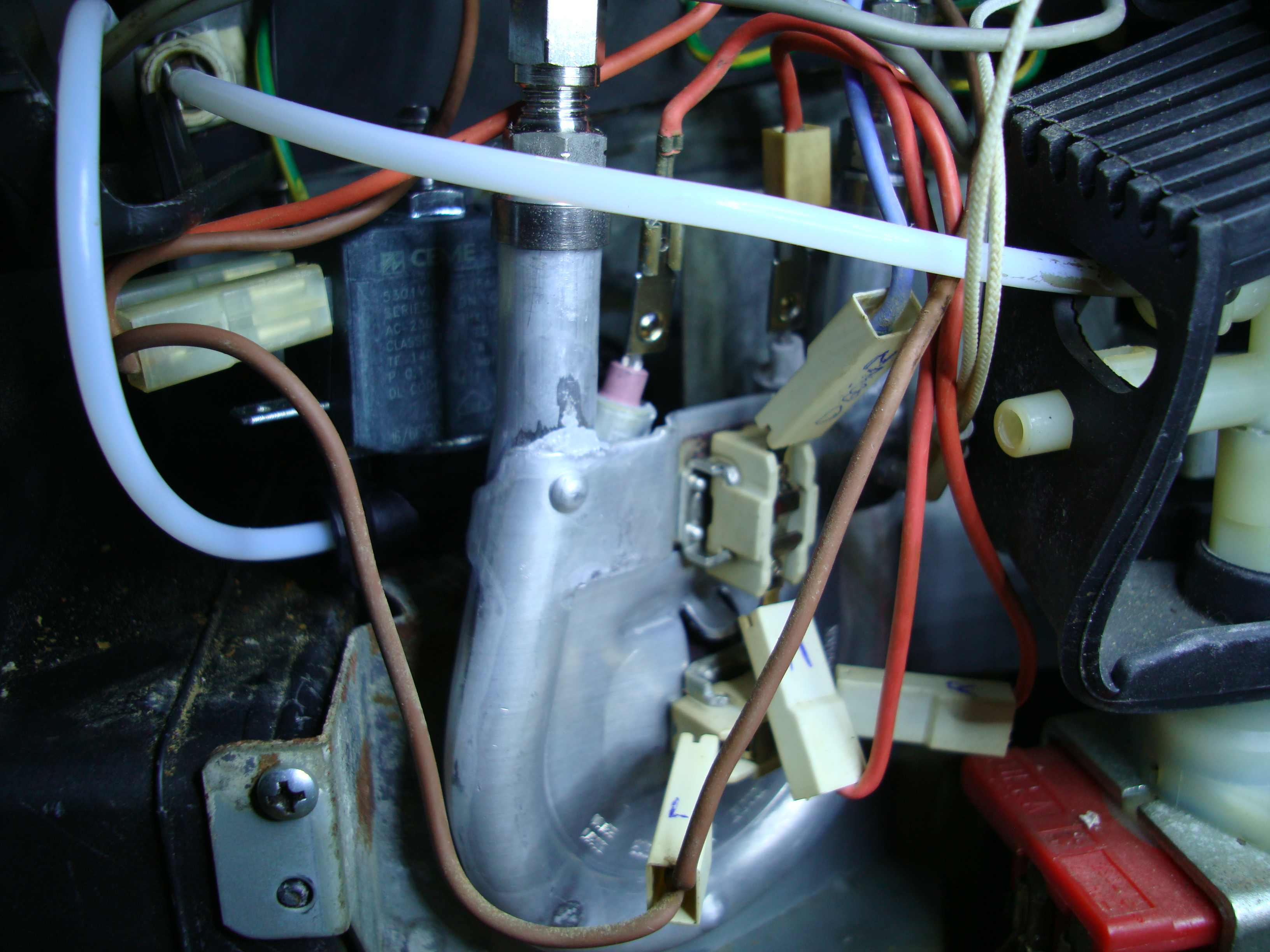

      Die Dampfheizung schaut so aus: Dampfheizung
      Auf deinem ersten Bild kann man erkennen, das der linke Anschluss der Dampfheizung nicht mehr dicht ist...
      Und hier das 3-Wegeventil: 3-Wegeventil

    • Frank - danke für den Tip - nach Auftrennen der SL Verdrahtung war auch der Masseschluss weg. Der Masseschluss liegt in der Dampfhzg.

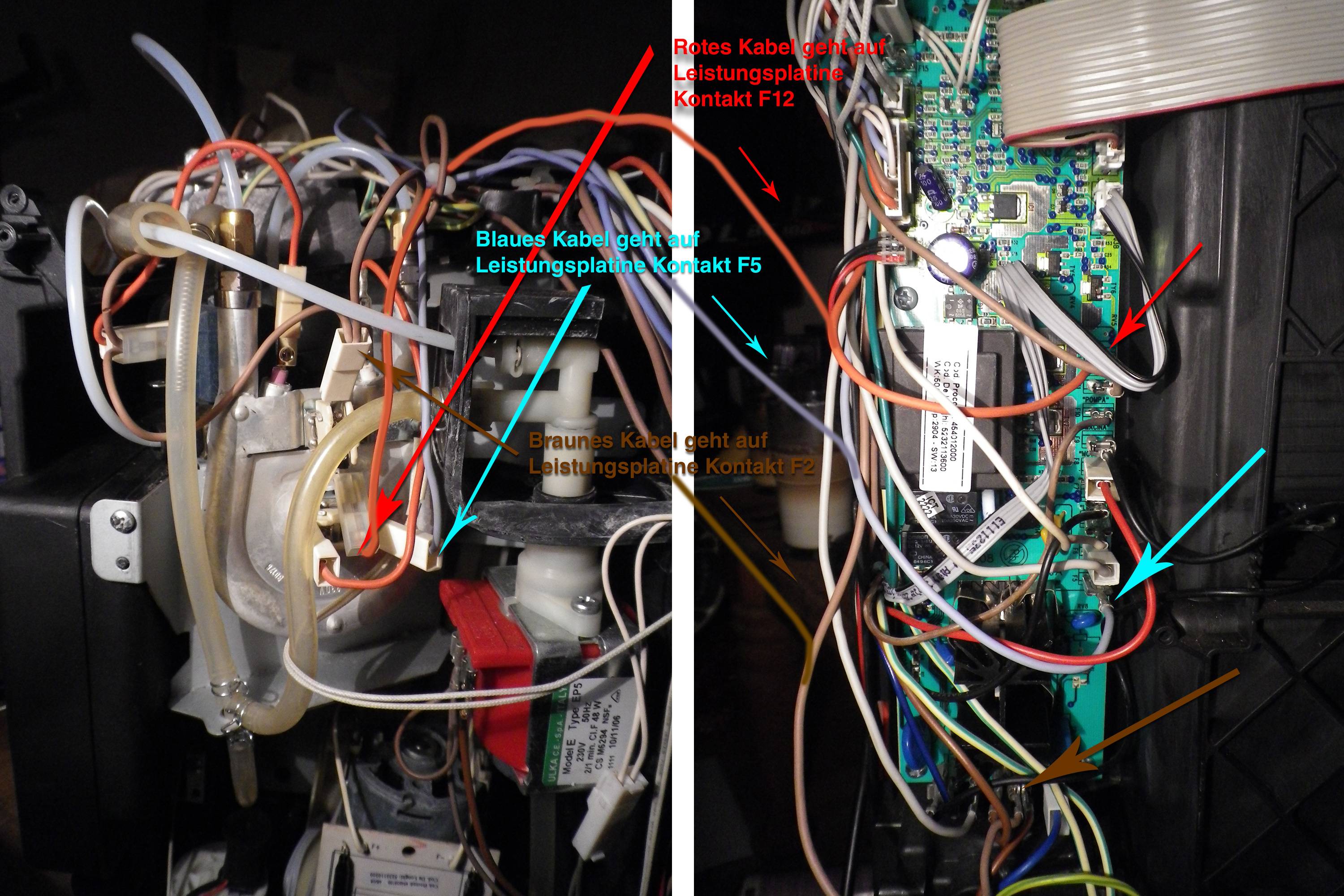

    • Danke für euere Antworten, habe das Blech inzwischen draussen und das MV und den Erhitzer abgebaut. Hab auch Fotos gemacht. Trotzdem wäre es schön, wenn es einen Schaltplan /Schaltschema gibt, damit ich beim Wiedereinbau nichts verwechsel. Musste doch ne ganze Menge an Verdrahtung lösen.

      Inzwischen hab ich unser Forum durchsucht und zwei Fotos gefunden, die ein bisschen die Verdrahtung zwischen Dampferhitzer MV und Leistungselektronik darstellen, besser als nix.

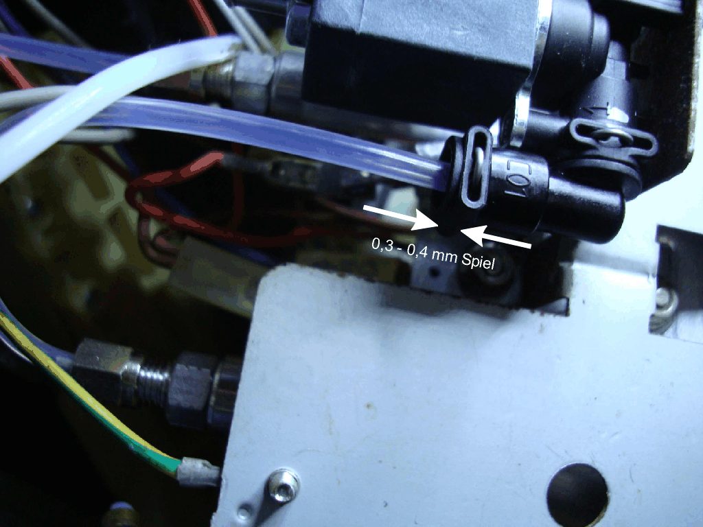

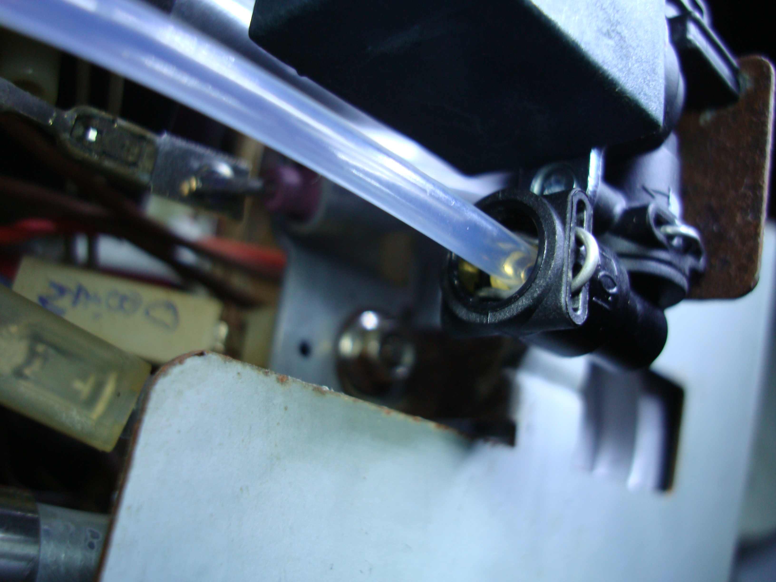

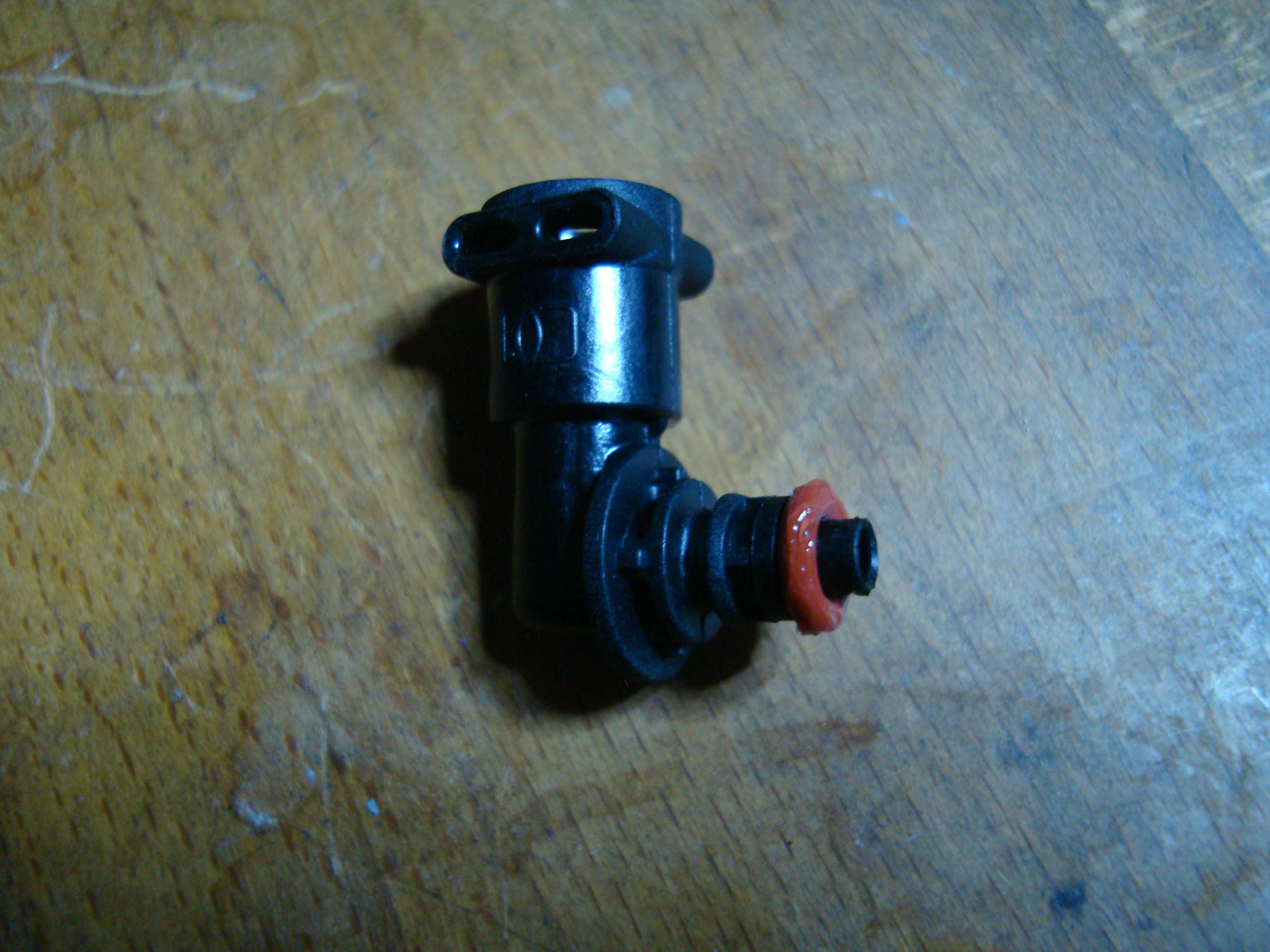

    • Soo - der Winkelraccord für das MV kam heute. Während die Schnittstelle Winkelraccord - MV fest (unter Spannung) sitzt, ist die Schnittstelle Winkelraccord - Schlauch locker. An beiden Schnittstellen wurde natürlich der O-Ring (gefettet) verbaut. Ich hatte den Dampferhitzer inkl. vorkonfektionierter Schläuche bestellt. Siehe Fotos :
      Was tun ?
