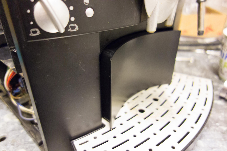

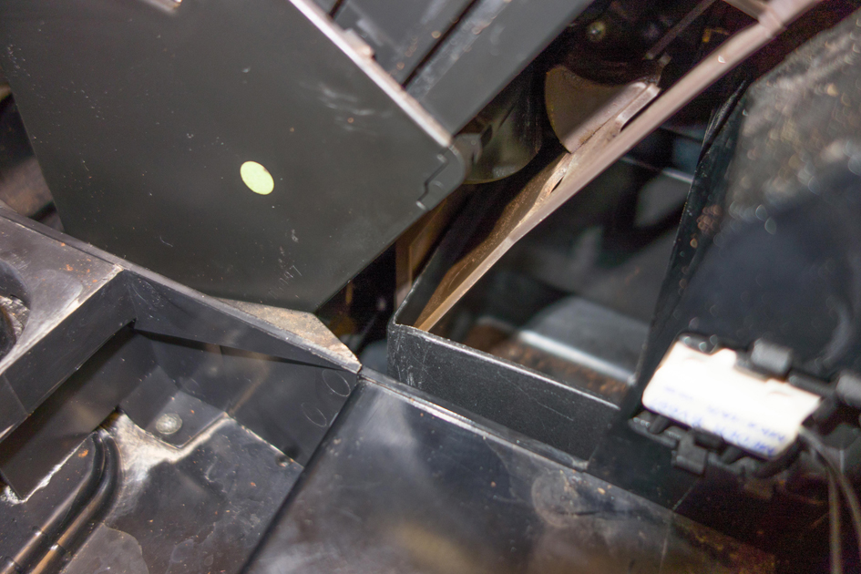

    • Beim Versuch, eine Tasse zuzubereiten, wurde leider die Tresterschale wieder herausgedrückt. Ich füge mal 2 Bilder bei, damit ihr seht, wie das nun aussieht. Wie es scheint, ist es nicht die Tresterschaufel, die dafür verantwortlich ist, sondern die "Biegung" des untern Brühkolbens, oder?
    • Was sich noch nicht erwähnt habe: Nach dem allerersten Einschalten nach dem Zusammenbau hat es den Tresterbehälter rausgedrückt. Dann habe ich es erneut versucht, dabei hat es geklappt. Ich habe 5 Tassen zubereiten können. Daraufhin habe ich die Seitenteile usw. montiert und dann noch einen Vesuch gestartet. Deitdem drückt es die Schale wieder raus. Ist doch sonderbar, dass es zwischenzeitlich mal funktioniert hat.
      naja, bezüglich der Schrauben ist nichts unmöglich :D
      Wenn z.B. die untere beim Drainageventil "vergessen" wird, dann "hängt" die Brüheinheit zu tief und
      es kann zu deinem Fehler kommen.
      Hast du den Tresterbehälter schon etwas tiefer ausgeschnitten, so wie Tobias und Jönne Dir geraten haben?
      Die alten Tresterbehälter verziehen sich mit zunemendem Alter gerne und die neueren sind von Haus aus
      schon tiefer "ausgeschnitten".
      Gruß Frank
