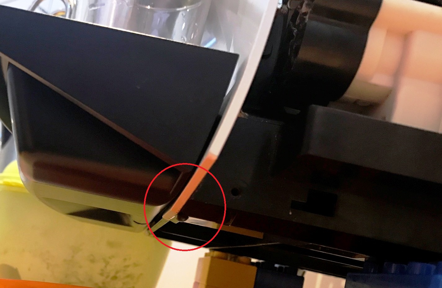

    • Ich habe leider noch eine Stelle gefunden, an der das Wasser (klar) herauskommt.
      Das Wasser kommt Tropfenweise vorne rechts hinter dem Aluminiumfrontblech raus (siehe Bild).
      Hast Du eine Idee, woher das Wasser an dieser Stelle kommt?
