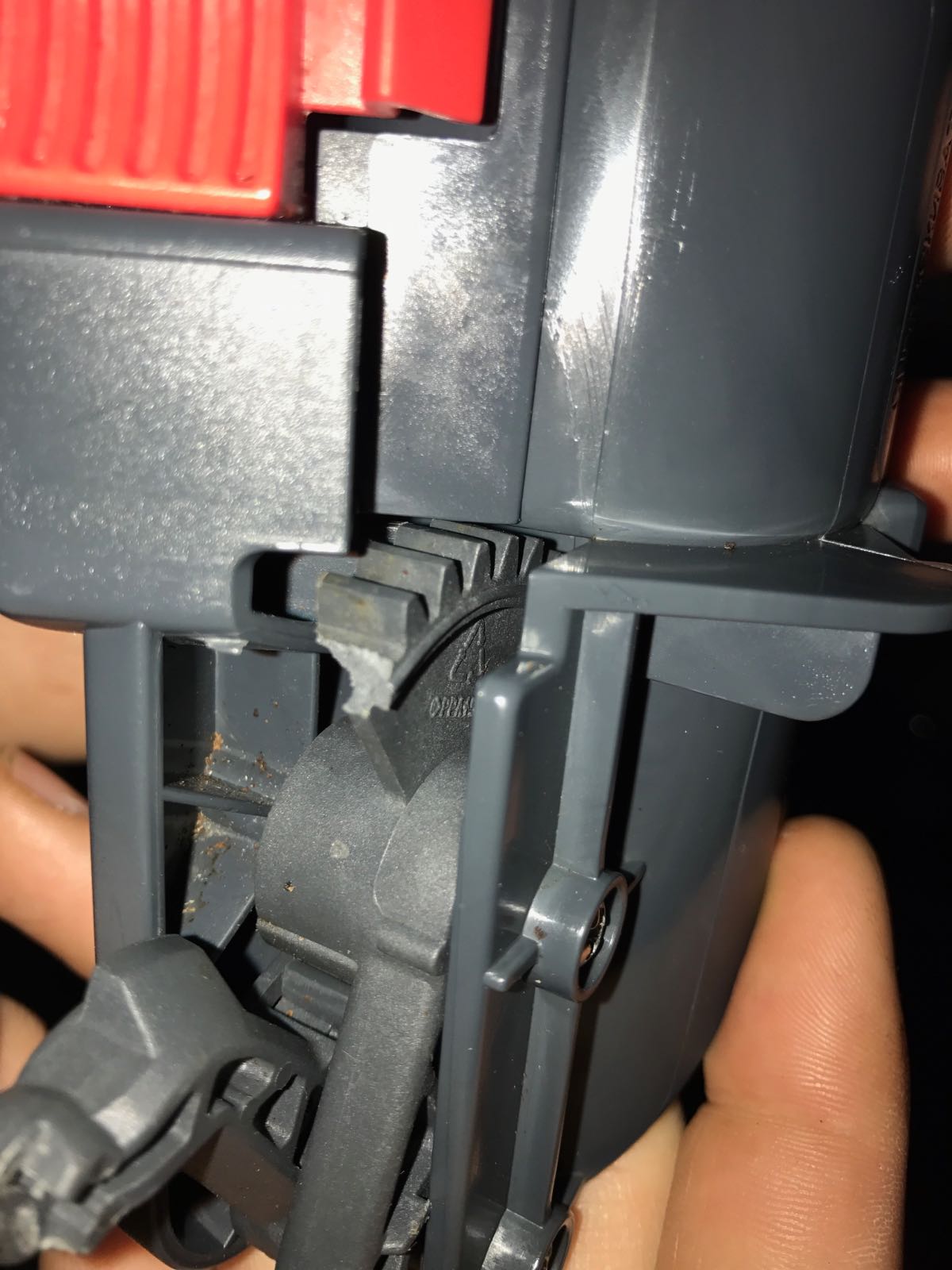

      Hallo Zusammen,
      meine Delonghi ECAM 23.210 macht ein unglaublich lautes „Knackgeräusch“, wenn die Brühgruppe nach unten fährt. Ich habe davon auch ein Video gemacht und habe es in Youtube hochgeladen. Der Link dazu ist folgender:
      Nun meine Frage:
      Ist nur die Brüheinheit defekt oder muss ich noch weitere Teile tauschen? An der Brüheinheit ist auch irgendwas abgebrochen, siehe Bild...
      Danke im Vorraus!
      Mfg
      Daniel
    • Ich bin leider nicht so fit bei ECAM, aber ich denke mal mit neuer Brühgruppe und gefetteter Antriebsspindel sollte das wieder ok sein. Und in Zukunft solltest du die beiden Teile regelmäßig schmieren.
