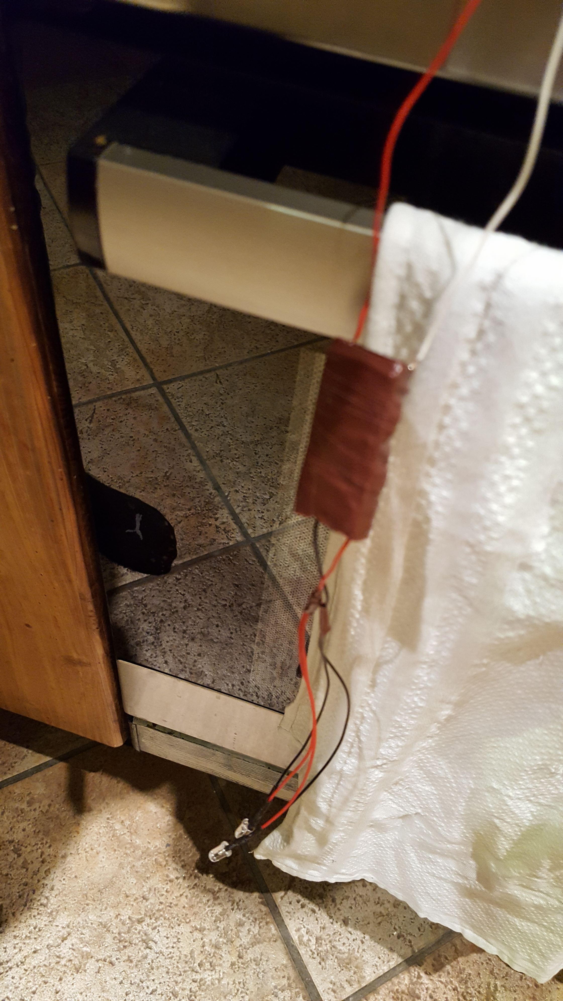

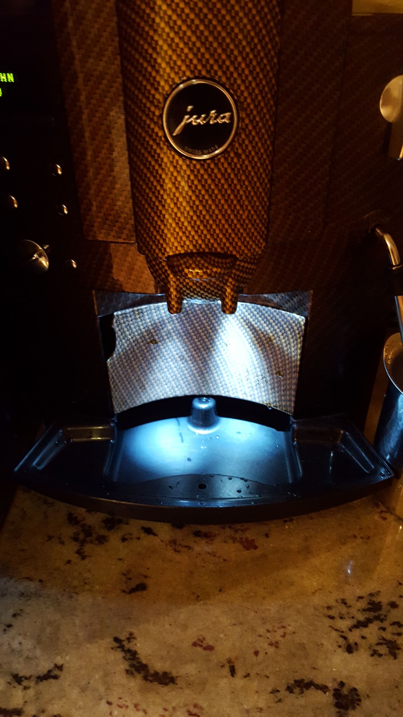

      Hallo liebe Communtiy,
      Ich bin gerade dabei eine Tassenbeleuchtung für meine E75 nachzurüsten, dazu hab ich eine Handynetzteil genommen um auf 5V Output zu kommen.
      Die Leds leuchten auch wenn am die an 230v anschließt.

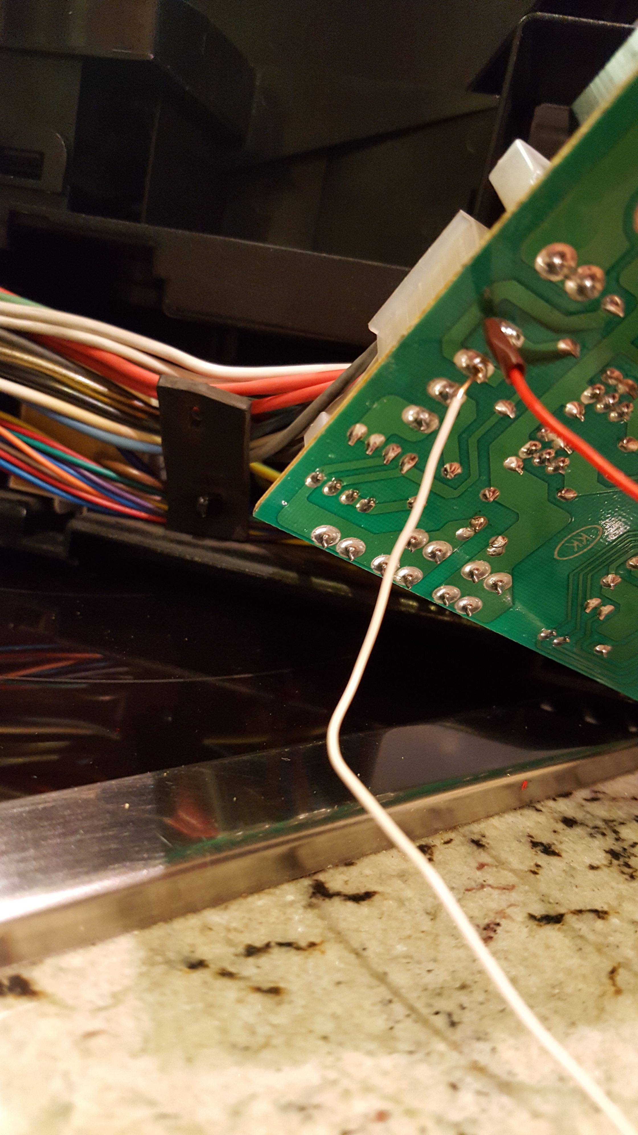

      Mein Problem ist jetzt nur das die E75 selbst bei Standy By 230V an der Platine anliegen.
      Hab bereits vieles Durchmessen aber ich finde keine 230v die bei Auschalten der Maschine weg sind.
      Hab es mit der Wasserpumpe versucht aber die leuchten ja dann nur wenn die Pumpe ihre Arbeit verrichtet. Ich möchte das die Leds angehen sobald das Gerät eingeschaltet wird und beim Ausschalten die Leds ausgehen.
      gruß

    • Wenn du eine billige und sichere Lösung haben möchtest, dann lass das Netzteil weg und schließ die LEDs direkt an den Servicestecker an. Es müsste braun + und rot - sein, vorher messen und bei den LEDs einen Vorwiderstand verwenden. Wenn du dann noch einen Steckdosenschwichenschalter verwendet, dann leuchtet sie halt immer, wenn der Schalter ein ist. Außerdem spart das noch Energie, weil der verbaute Standardtrafo genug Verluste hat, übertreib es mit den LEDs nicht, der Festspannungsregler macht sonst 'komisch'.
