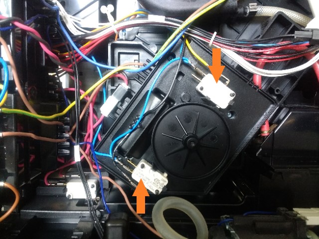

    • Hallo Druden01,
      dieser Beitrag ist zwar schon einige Jahre her, wir haben jetzt aber das gleiche Probem und fragen uns, ob Du Deine Maschine wieder ans Laufen bekommen hast?
      Melitta CI Touch F630-101 - Meldung: Bohnen einfüllen
      Lieber BS,
      Du schreibst hier,
      "ich sprach auch nicht von defekten Microschaltern an der Brüheinheit, sondern von denen im Antrieb"
      meinst Du damit diese hier:
      Kann man irgendwie feststellen, ob sie defekt sind?
      Emilie
      nur wenn man diese ersetzt, da sie meist elektrisch gut scheinen aber
      mechanische Probleme mit der Ausfedergeschwindikeit bekommen.
